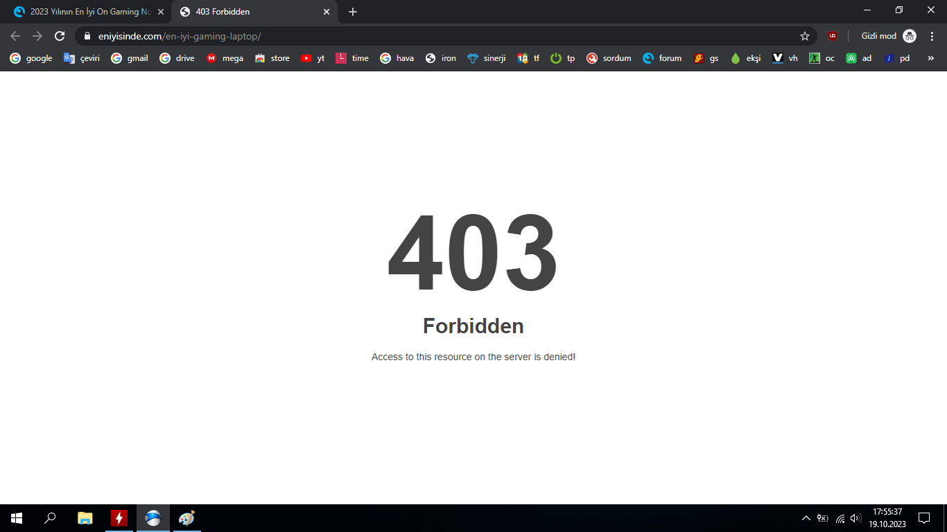

Bende açılmıyor. 403 Hatası veriyor bildirmek istedim.
Mesajlar: 15818
Teşekkür etti: 2788 kez
Teşekkür edildi: 5790 kez
Re: 2023 Yılının En İyi On Gaming Notebook PC'si
burak35 yazdı: 19 Eki 2023, 17:57 Bende açılmıyor. 403 Hatası veriyor bildirmek istedim.
Hayret verici gerçekten..... :? :o
Mesajlar: 18319
Teşekkür etti: 10649 kez
Teşekkür edildi: 12488 kez
Belki de Vpn kullanıyordun ve açık unuttun ? :lol:
