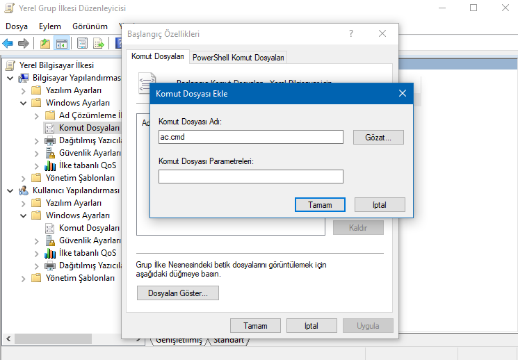

Başardık sonunda arkadaşlar...
Yardım eden herkese teşekkürler bunula iligli ayrıntılı bir başlık açabilirim
Yerel Grup İlkesini kullanmamız gerekiyor.
Fotoğrafta gördüğünüz;
Bilgisayar Yapılandırması > Windows Ayarları > Komut Dosyaları (Başlangıç/Kapatma) adresine geleceğiz.
Oraya Aç ve Kapat yerlerine hazırladığımız cmd veya bat dosyalarını bırakacağız.
c:\Windows\System32\GroupPolicy\Machine\Scripts\Startup\
c:\Windows\System32\GroupPolicy\Machine\Scripts\Shutdown\
klasörlerini bize grup ilkesi gösterecek zaten. Powershell değil normal komut sekmesine geleceksiniz (Aç/Kapat seçeneklerinden birini seçince)
Cihazı Windows yüklenirken değil de oturum açma ile başlatmaya ayarladım olmadı öyle. Tek çözüm şimdilik Windowsun kendisiyle birlikte başlatmak. HDD kullanıyorum 5-10sn geciktirdi açılış ekranını. (Mavi Windows logosunda). En azından ilk denememde öyleydi. Bu kadar.....

Re: Kapanışta usb cihazların gücünü otomatik olarak kesmek - Çözüldü
İşte sorunda tam olarak burada home sürümlerinde Gpedit.msc aktif edilse bile Yerel grup ilkesi düzenleyicisi çalışmıyor, başta da belirttiğim gibi ;
Hal böyle iken Yerel grup ilkesi düzenleyicisi kullanılmadan yapılabilse herkeste çalışan bir çözüm olabilirdi. Lakin yinede burada amaç herkeste çaışan bir yöntem değldi zaten tekrar eline sağlıkvelociraptor yazdı: 13 Mar 2021, 20:37 Kapanışta bildiğim kadarı ile script çalışırmak Oldukça zor , gpedit.msc ile oluyor oda Home sürümlerinde yok
https://stackoverflow.com/questions/101 ... wn-windows
https://superuser.com/questions/773651/ ... me-edition
@velociraptor düzenleyicinin çalışmadığını bilmiyordum feuer foto atınca çalışıyor sandım
Görev Zamanlayıcıyla (Oturum kapatıldığında) ayarlansa olmaz mı? Açılış için de Başlangıç klasörüne atılır diğeri
Registryde bir yer buldum ama bendeki Home değil deneyemem ki
https://serverfault.com/questions/37738 ... -directoryI got it working.
I added the script with gpedit.msc on one computer. I exported registry keys from HKLM\Software\Policies\Microsoft\Windows\System\Scripts and HKLM\Software\Microsoft\Windows\CurrentVersion\Group Policy\State\Machine. I also zipped the C:\WINDOWS\SYSTEM32\GroupPolicy directory.
On a different computer, I patched the registry with my 2 .reg files I exported earler on my first computer. I also unzipped my zip file to the same location on the second PC.
The script is running on shutdown and I see it in gpedit.msc. Everything seem to be good!
