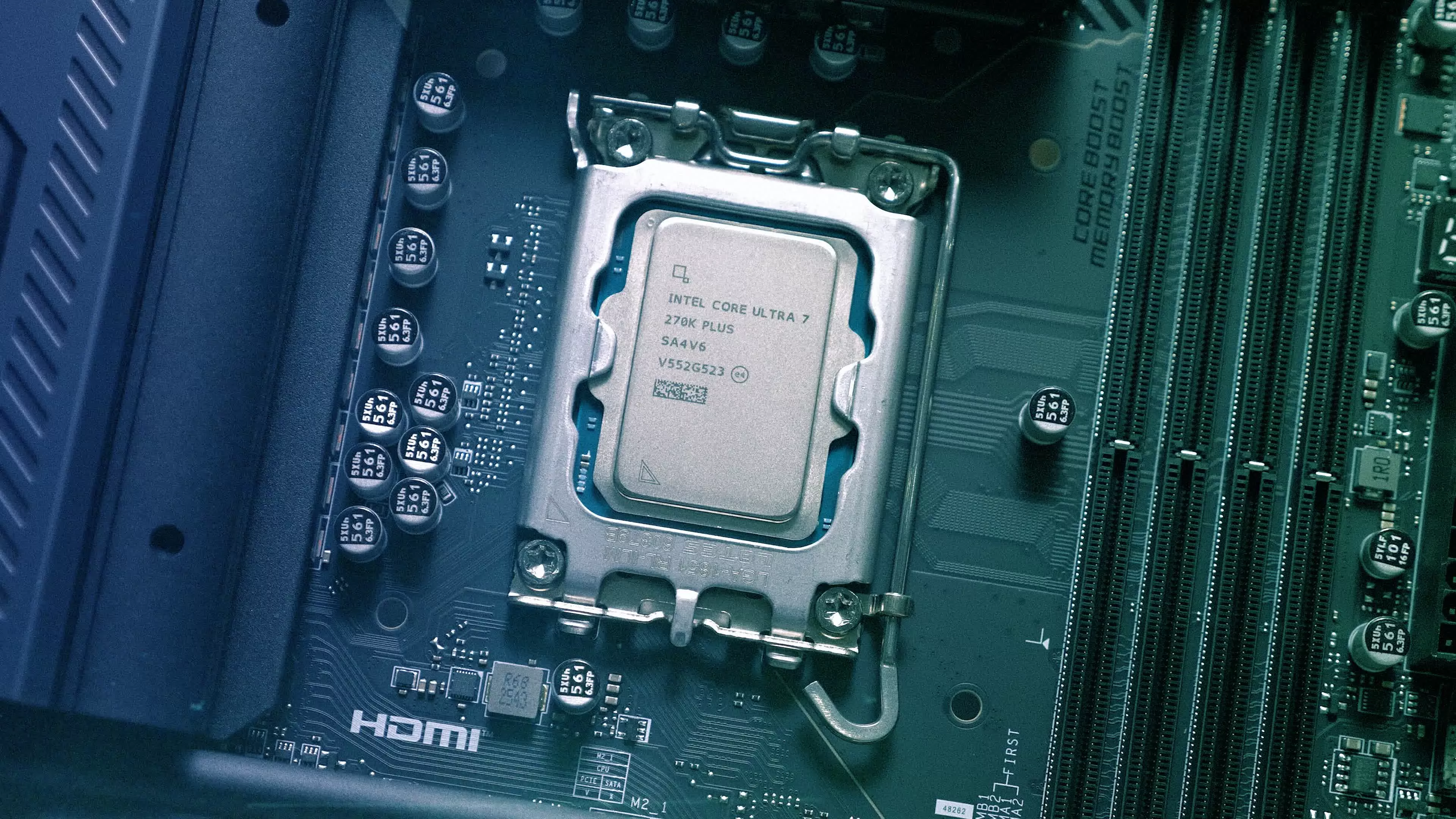

3. En İyi Fiyat Performanslı Orta Segment İşlemci - Intel Core Ultra 7 270K Plus
Eğer 250 dolardan fazla harcayacak paranız varsa, iyi haber şu ki şu anda bir işlemciye bundan çok daha fazla para harcamanıza gerek yok. Intel'in Core Ultra 7 270K Plus'ı, tüm iş yükü ihtiyaçlarınız için tek çözüm sunuyor. İster oyun ister üretkenlik olsun, her şeyi yüksek verimlilikle halleden bir işlemci istiyorsanız, 270K Plus'ı alın.
Bu model, 5,5 GHz'e kadar saat hızına sahip 8 adet P çekirdeği ve 4,7 GHz'e kadar saat hızına sahip 16 adet E çekirdeği içeriyor. 36 MB L3 önbellek ve 250 watt'lık maksimum Turbo TDP değeri bulunuyor.
Çoklu iş parçacıklı, çekirdek yoğun üretkenlik iş yüklerinde, genellikle iki katı fiyata satılan AMD Ryzen 9 9950X işlemciye kıyasla %2-5 oranında daha iyi performans göstererek, şu anda masaüstünde üst düzey iş istasyonu performansı elde etmenin en uygun maliyetli yolunu büyük bir farkla sunmaktadır.
Üstelik, orijinal 265K'dan farklı olarak , "Plus" sürümü dahili gecikme sorunlarını gidererek oyun performansını büyük ölçüde iyileştirdi ve artık utanç verici olmaktan çıktı. AMD'nin X3D çipleri saf oyun performansında hala en iyisi olsa da, bence 270K Plus artık yeterince iyi performans sunuyor ve fiyat avantajı onu çoğu insan için, özellikle de çeşitli kullanım senaryolarında güçlü performans arayanlar için daha cazip hale getiriyor.
270K Plus'tan 9950X seviyesinde üretkenlik ve oyun performansı elde etmek, gelecekteki platform desteği gibi endişeleri büyük ölçüde anlamsız hale getiriyor. 250K Plus'ta olduğu gibi, anakartı aslında ücretsiz olarak alıyorsunuz.
Bulabildiğimiz en ucuz Ryzen 9950X işlemci 500 dolardı ve Z890 anakartı da 170 dolara rahatlıkla alabilirsiniz , ancak biraz daha fazla harcamanızı tavsiye ederiz. Yaklaşık 200 dolara çok güzel seçenekler bulabilirsiniz. Her iki durumda da muhteşem bir kombinasyon ve paranızın karşılığını fazlasıyla alıyorsunuz.

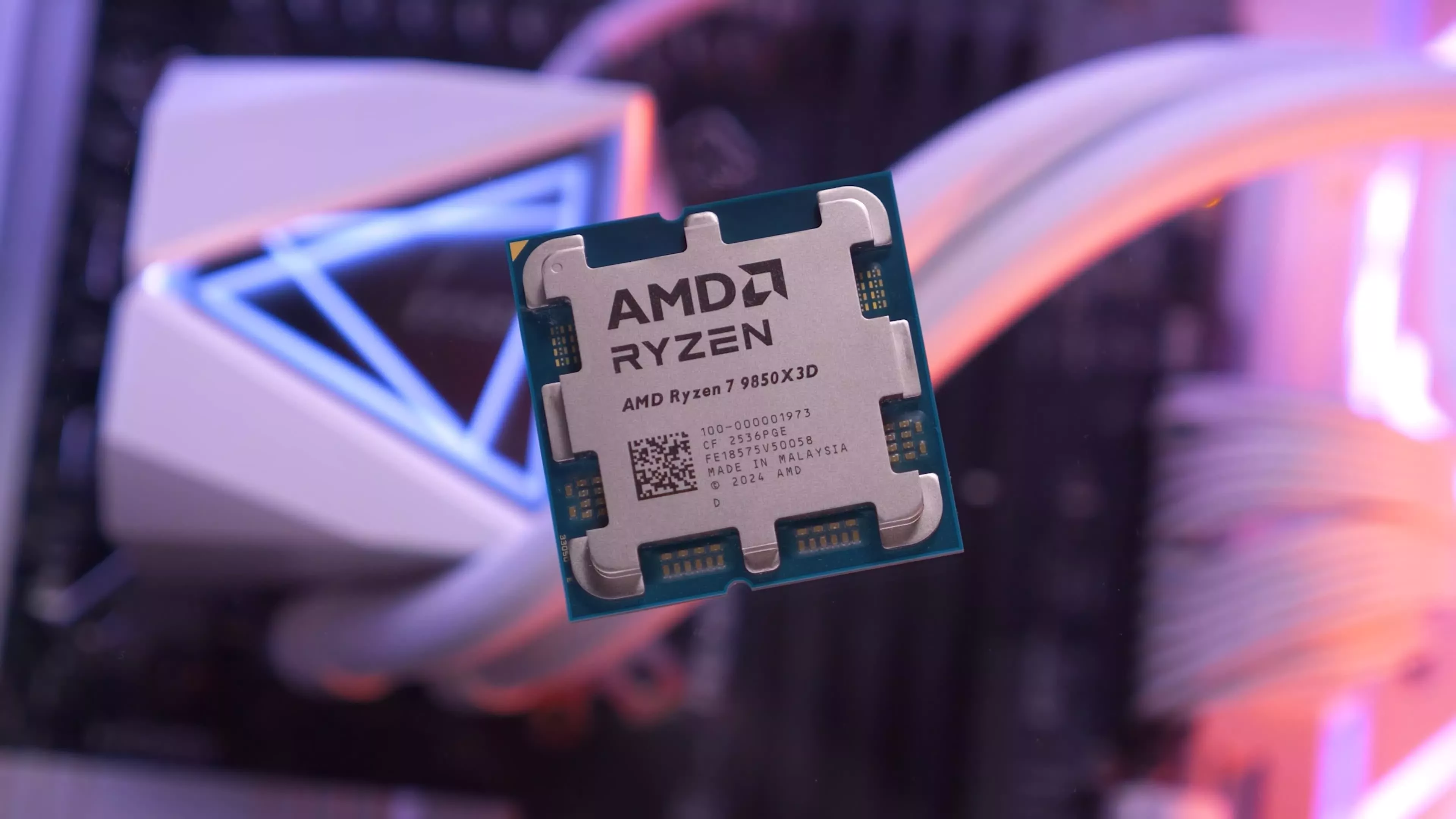

4. En İyi Oyun İşlemcisi - Ryzen 9850X3D veya 9800X3D veya 7800X3D
Bu konuda tartışmaya gerek yok: Ryzen 7 9850X3D , şu anda parayla satın alınabilecek en iyi oyun işlemcisi, ancak mutlaka satın almanız gereken işlemci değil. Ortalama olarak 9800X3D'den sadece %4 daha hızlı , bu nedenle mevcut %9'luk fiyat farkı pek mantıklı değil, ancak dürüst olmak gerekirse bu da çok büyük bir fark değil.
Yine de, 9800X3D'nin şu anda 7800X3D'den %17 daha pahalıya mal olması ve ortalama olarak %10 daha iyi performans sunması göz önüne alındığında, bu işlemciyi satın alıp almamanız gerektiği sorgulanmaya değer .
Oyun performansı sizin için öncelikli ise, bu üçü arasında gerçekten yanlış bir seçim yok. Hepsi 8 çekirdekli/16 iş parçacıklı işlemciler, bu nedenle çekirdek yoğun iş yüklerinde 270K Plus'ın gerisinde kalıyorlar , ancak işlemci sınırlı oyunlarda 7800X3D testlerimizde ortalama %13 daha hızlıyken, 9800X3D %24 daha hızlıydı.
Bu yazının yazıldığı sırada, 9800X3D, Amazon'da 9850X3D'yi geride bırakmıştı ve 9800X3D, 9950X3D'yi az farkla geçiyordu. Bu iki pahalı, üst düzey işlemcinin ilk iki ve üç sırayı işgal etmesi dikkat çekiciydi. 9850X3D bile 8. sırada ilk 10'a girmişti ve en iyi fiyat/performans modeli olan 7800X3D ise 5. sıradaydı. Bu da şu anda Amazon'da en çok satan sekiz işlemciden dördünün AM4 X3D modeli olduğu anlamına geliyor .
Bu X3D işlemciler şu anda son derece popüler çünkü en iyilerin en iyisi ve insanlar, özellikle oyuncular, en iyisini istiyor. Bununla birlikte, 9800X3D ne kadar iyi olursa olsun, herkesin ona ihtiyacı yok. Birçok oyuncu için, en iyi fiyat/performans oranına sahip orta seviye işlemci seçimimiz olan Core Ultra 7 270K Plus da aynı derecede iyi olacaktır. Bu, oynadığınız oyunlara ve işlemciyi ne kadar süreyle kullanmayı planladığınıza bağlıdır, bu nedenle burada herkese uyan tek bir cevap yok.
