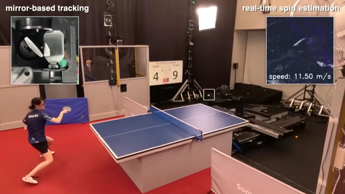

Dokuz kamera ve düşük gecikmeli kontrol sistemi, Ace'in topun dönüşünü ve hızını gerçek zamanlı olarak takip etmesini ve en iyi oyunculara karşı maçlar kazanmasını sağlıyor.
Sony'nin en yeni robotik projesi, yapay zekanın temel bir zorluğuna çözüm getiriyor: hızlı hareket eden fiziksel ortamlarda güvenilir bir şekilde çalışmak. Otonom masa tenisi sistemi Ace, resmi maçlarda elit insan oyuncularla rekabet edebilme ve hatta bazen onları yenebilme yeteneğiyle bu hedefe ne kadar yaklaşıldığını gösteriyor.
Sony AI projesi , dijital ortamlarda görülen türden atılımlara direnen bir aktivite olan masa tenisine odaklanıyor . Sony AI Zürih direktörü ve Ace projesinin lideri Peter Dürr'e göre, yapay zeka dijital oyunlarda insanlardan daha iyi performans gösterse de, gerçek zamanlı fiziksel sporlar, son derece hızlı, hassas tepkiler ve dar mekansal ve zamansal kısıtlamalar altında sürekli etkileşim gerektirdiği için zorlu olmaya devam ediyor.
Ace, düşük gecikmeli yanıt için tasarlanmış algılama ve kontrol sistemlerini bir araya getiriyor. Sistem, topun konumunu, hızını ve dönüşünü izlemek için dokuz senkronize kamera ve üç ayrı görüş alt sistemi kullanıyor. Bu çoklu kamera kurulumu, insan görsel işleme yeteneklerinin ötesinde güncelleme hızları sağlıyor. Dürr, "Bu, insan gözü için bulanık olacak hareketi yakalayacak kadar hızlı" dedi.
Algılama sistemi, simülasyonda eğitilmiş öğrenmeye dayalı bir kontrol algoritmasını besler. Ace, insan oyununu kopyalamak yerine kendi tepkilerini geliştirir ve bu da alışılmadık vuruş zamanlaması ve seçimine yol açar. Dürr, bunun tahmin edilemeyen ralliler yaratabileceğini söyledi.
Robot sekiz eklem kullanıyor: üçü kürek pozisyonu için, ikisi yönlendirme için ve üçü de salınım hızı ve kuvveti için. Bu yapılandırma, robotun, gelişmiş insan oyunlarıyla tipik olarak ilişkilendirilenler de dahil olmak üzere, çok çeşitli dönüşleri ve yörüngeleri yeniden üretmesine olanak
Nature dergisinde yayınlanan bir araştırmaya göre, Nisan 2025 itibarıyla Ace, elit oyunculara karşı oynadığı beş maçın üçünü kazanırken, profesyonel oyunculara karşı oynadığı iki maçı kaybetti. Sonraki sürümler daha da gelişti ve Sony AI, Aralık 2025'te ve 2026'nın başlarında profesyonel oyunculara karşı zaferler elde ettiğini bildirdi.
Ace'in yer aldığı maçlar, Uluslararası Masa Tenisi Federasyonu kurallarına göre ve lisanslı hakemler gözetiminde yapılmıştır.
İnsan rakiplerden gelen geri bildirimler, sistemin canlı müsabakalarda nasıl performans gösterdiğine daha yakından bakmamızı sağlıyor. Profesyonel oyuncu Mayuka Taira, makinenin niyetini okumanın zorluğunu şöyle anlattı: "Tepkilerini okuyamadığınız için, hangi tür vuruşlardan hoşlanmadığını veya zorlandığını anlamak imkansız ve bu da ona karşı oynamayı daha da zorlaştırıyor."
Hem Ace'i yenen hem de ona yenilen elit oyuncu Rui Takenaka, servis türüne göre geri dönüşlerin değiştiğini söyledi: karmaşık spinli servisler genellikle benzer spinle karşılanırken, daha basit servisler ise saldırı için daha kolay toplar oluşturuyor.
Dürr, "Ace, gelen topların dönüşünü okuma konusunda insanüstü bir yeteneğe ve insanüstü bir tepki süresine sahip," dedi. "Aynı zamanda, profesyonel insan sporcular rakiplerine uyum sağlama ve zayıf noktalarını bulma konusunda çok iyidirler; bu da üzerinde çalıştığımız bir alan."
