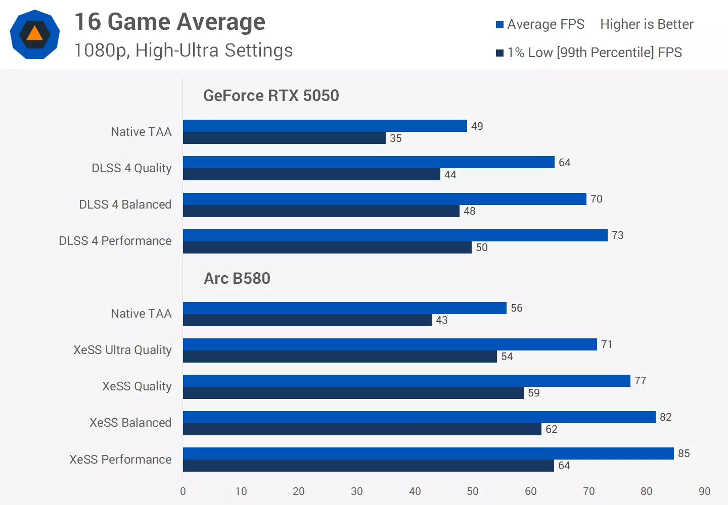

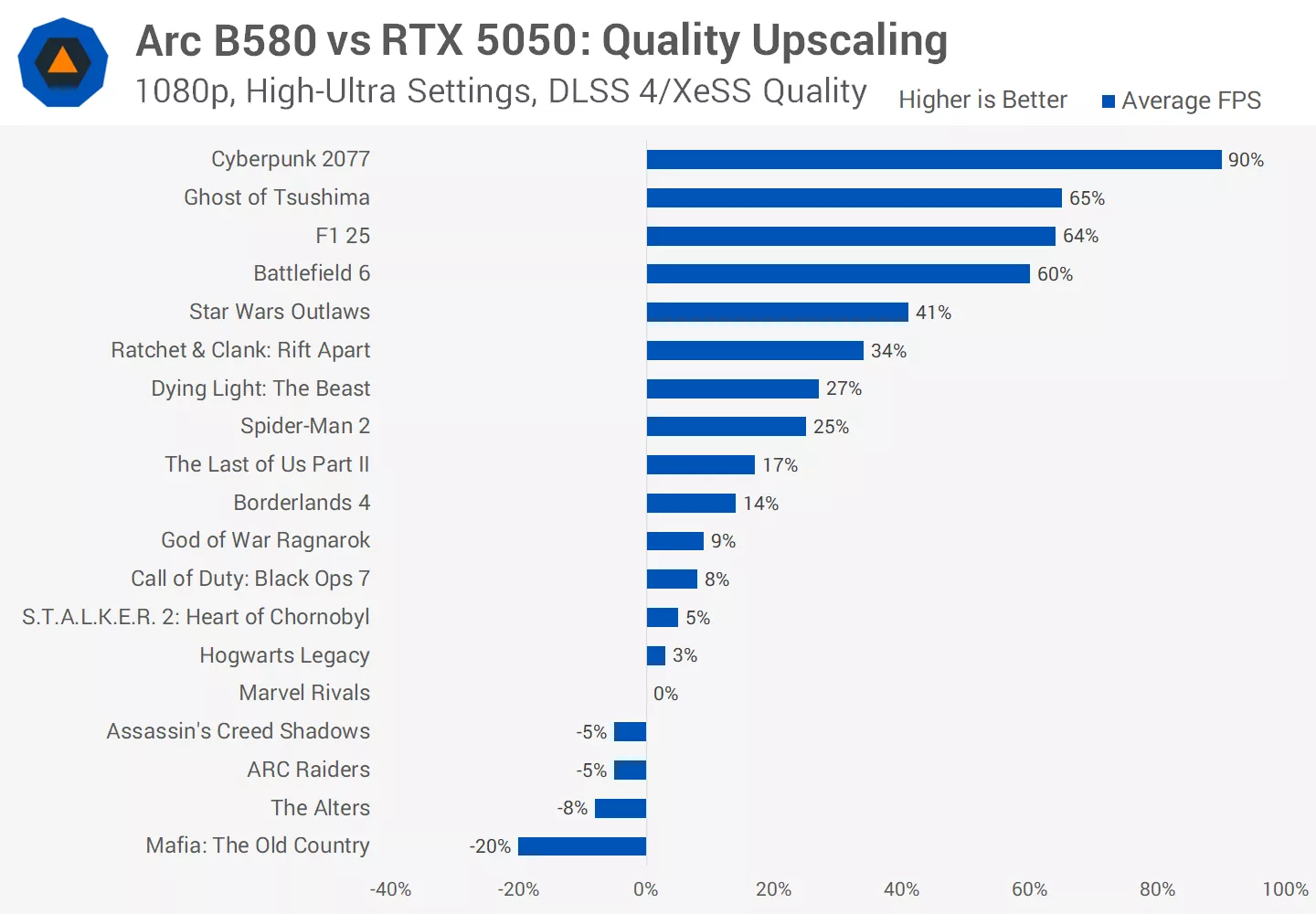

RTX 5050 ve Arc B580'in 16 oyundaki ortalama performans karşılaştırması. Aslında bu karşılaştırma için 19 oyun test ettik, ancak bunlardan üçü XeSS Ultra Kalite seçeneği sunmadığı için tutarlı bir ortalama elde etmek zor oldu. Bu üç oyunu dışarıda bırakmak genel ortalamaları yalnızca yaklaşık 1 FPS değiştiriyor, bu nedenle daha doğru bir 16 oyunluk ortalama tercih ettik. Ultra Kalite burada önemli çünkü DLSS 4 Kalite ile aynı render çözünürlüğünü kullanıyor.
Yerel işleme kullanıldığında, B580, 1080p çözünürlükte yüksek ila ultra ayarlarda ortalama FPS'de RTX 5050'den %14 daha hızlıdır. Aynı işleme çözünürlüğünde (XeSS Ultra Kaliteye karşı DLSS 4 Kalite) yükseltme etkinleştirildiğinde ise B580 ortalama %11 daha hızlıdır. Eşleşen mod adlarını karşılaştırdığımızda, Kaliteye karşı Kalite, B580 %20 daha hızlı. Dolayısıyla, verileri nasıl yorumladığınıza bağlı olarak, B580'in avantajı ortalama FPS'de %10 ile %20 arasında bir yerde yer alıyor.
Intel GPU, RTX 5050'de kare zamanı tutarlılığının çok daha kötü olduğu bazı oyunlarda daha güçlü %1 düşük değerler sunuyor. B580, doğal olarak %23 daha iyi %1 düşük değerler sunuyor ve bu fark, aynı render çözünürlüğünde yükseltme karşılaştırıldığında da benzer kalıyor. Bunun nedeni kısmen, bazı oyunların 1080p'de 8 GB'tan fazla VRAM gerektirmesi ve bu durumun RTX 5050 için performans sorunlarına yol açmasıdır.
Karşı Karşıya Performans

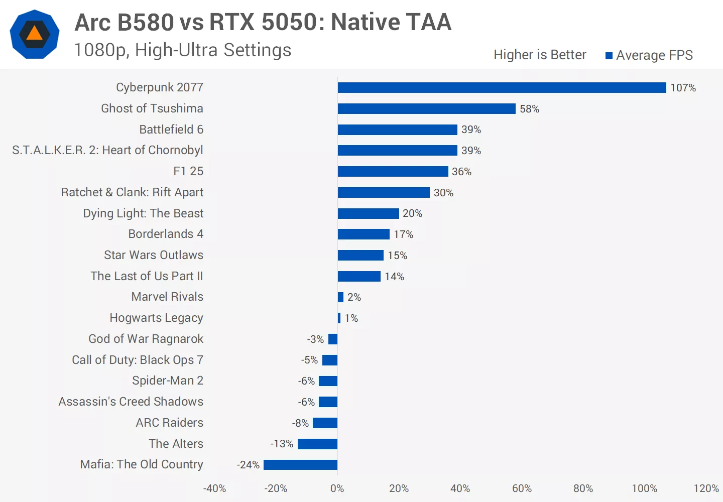

Bu karşılaştırmada en çok dikkat çeken şey, oyunlar arasında performansta alışılmadık derecede yüksek bir varyans olmasıdır; bu, GeForce ve Radeon GPU'larını karşılaştırırken genellikle gördüğümüzden çok daha fazladır. Battlefield 6, Ghost of Tsushima veya ışın izleme etkinleştirilmiş Cyberpunk 2077 gibi en iyi senaryolarda, Arc B580 %40 veya daha fazla daha hızlı olabilir.
Ancak B580'in %5 ila %10 daha yavaş olduğu birkaç oyun da var; Mafia The Old Country ise ortalama %24 daha yavaş olmasıyla özellikle kötü bir performans sergiliyor. Dolayısıyla B580, oyunların tamamında ortalama %14'lük bir avantaja sahip olsa da, bireysel sonuçlar bu ortalamadan beklenebilecek tipik %10-20 aralığından çok daha fazla değişkenlik gösteriyor.
Yükseltme etkinleştirildiğinde bu varyans çok fazla değişmiyor. Sonuçlar burada ve orada biraz kayıyor, ancak aynı render çözünürlüğünde yükseltme benzer bir dağılım gösteriyor. Kaliteyi Kaliteyle karşılaştırmak genellikle Intel GPU için daha avantajlı çünkü XeSS daha düşük bir render çözünürlüğünden yükseltme yapıyor, bu da performansı artırıyor.
Bir diğer ilginç eğilim ise, Unreal Engine oyunlarının Arc B580'de, özellikle de ölçeklendirme etkinleştirildiğinde, sürekli olarak en kötü performansı göstermesidir. Kaliteye Karşı Kalite grafiğinde, test edilen yedi Unreal Engine oyunu genel olarak en kötü 10 sonuç arasında yer aldı. Bu oyunların bazılarında RTX 5050'de VRAM sorunları görüldü (bu sorunlar söz konusu grafikte yansıtılmadı), ancak eğilim, Nvidia'nın RTX 5050 gibi giriş seviyesi GPU'larının yeterli VRAM'e sahip olması durumunda, dünyanın en yaygın kullanılan oyun motorunda önemli bir avantaja sahip olacağını gösteriyor. Unreal Engine'in ne kadar yaygın olduğu göz önüne alındığında, bu durum Intel için biraz endişe verici, özellikle de bu motor dışında Arc B580'in çok daha hızlı olabileceği düşünüldüğünde.

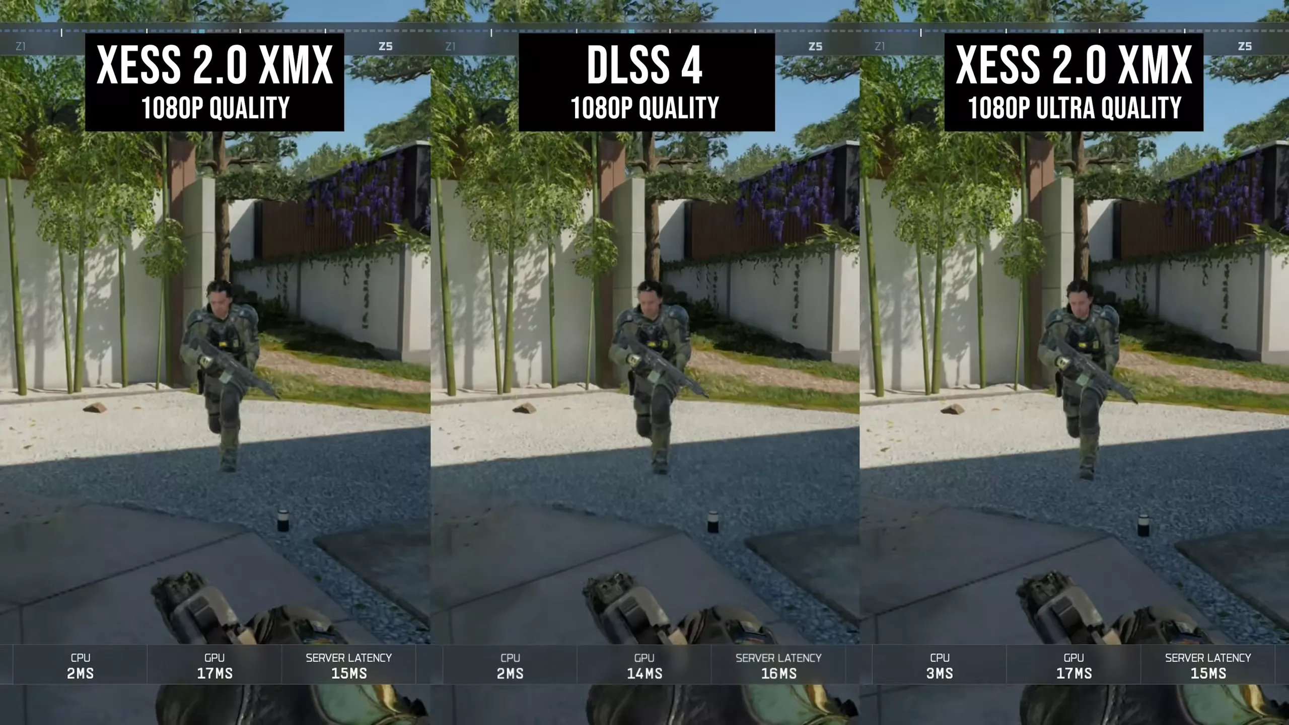

RTX 5050 ayrıca üstün görüntü yükseltme özelliği de sunuyor. DLSS 4, 1080p çözünürlükte XeSS'ten çok daha iyi görünüyor. Intel GPU'lardaki XeSS XMX sürümü kullanılabilir olsa da, DLSS 4'ün görüntü kalitesini sürekli olarak tercih ediyoruz. Bu durum garip bir dinamik yaratıyor: Arc B580, oyunları daha yüksek yerel görsel ayarlarda çalıştırma olasılığı daha yüksekken, RTX 5050 daha düşük ön ayarlarda daha iyi yükseltilmiş görüntü kalitesi sunuyor.
Nvidia ayrıca çok daha geniş bir DLSS yükseltme desteğine sahip. Intel'in küçük pazar payı göz önüne alındığında, XeSS desteği şaşırtıcı derecede güçlü ve birçok modern oyun artık bunu içeriyor. Ancak DLSS bu noktada neredeyse evrensel – çoğu yeni oyun bunu destekliyor, genellikle DLSS 4 ile , ve birçok eski oyun hala sağlam olan DLSS 2 veya 3 kullanıyor. Buna karşılık, XeSS, 2025 sürümlerinde AMD'nin FSR 4'ünden daha az yaygın olarak destekleniyor ve bir oyunda XeSS olmadığında, Intel GPU'ları genellikle 1080p'de kötü görünen FSR 3 veya 2.2'ye varsayılan olarak geçiyor. Sınırlı XeSS desteği, bu incelemenin DLSS ve FSR karşılaştırmamıza kıyasla daha az sayıda kıyaslamalı oyun içermesinin de nedenidir – Kingdom Come Deliverance II gibi birçok büyük oyun XeSS'i hiç sunmuyor.

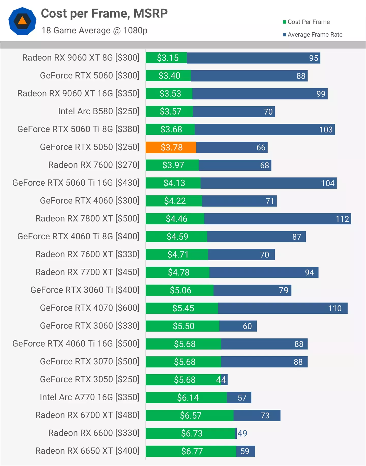

RTX 5050, sınırlı VRAM'i ve RTX 5060 gibi modellere kıyasla düşük kare başına maliyet değeri nedeniyle 250 dolarlık fiyatıyla harika bir seçim değil . Eğer ağırlıklı olarak 8 GB'lık VRAM sınırına uyan eski oyunları oynuyorsanız ve sadece en ucuz yeni nesil Nvidia GPU'yu istiyorsanız mantıklı olabilir.
