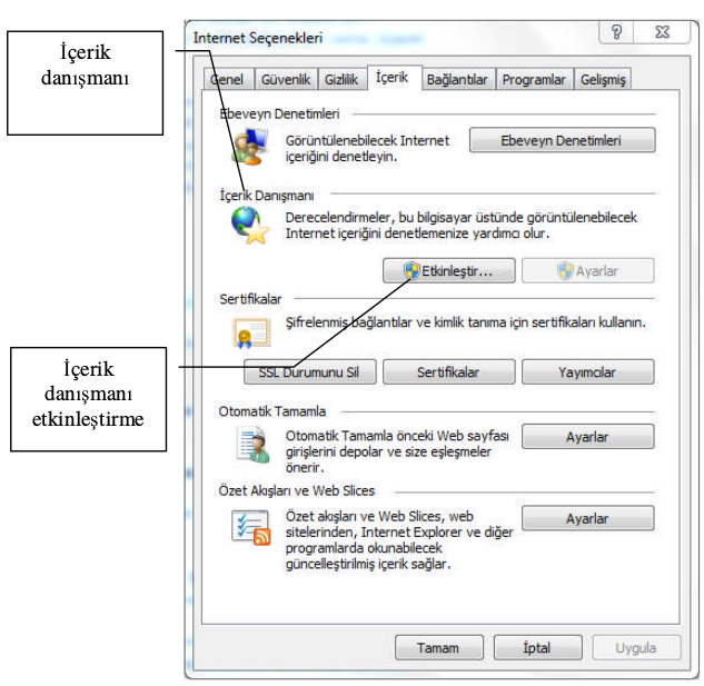

İçerik danışmanı ayarları için İnternet tarayıcısında araçlar menüsünde İnternet seçeneklerine tıklanarak gelen pencerede içerik sekmesi aktif hâle getirilir.
İçerik danışmanını etkinleştirmek için etkinleştir düğmesine tıklanır.Ekrana aşağıdaki resim’deki gibi içerik danışmanı penceresi gelecektir.
İçerik danışmanı penceresinde genel menüsünde parola oluştur butonuna tıklanarak bir gözetmen parolası oluşturulabilir. Parola oluşturduktan sonra resimdeki ayarlar butonuna tıklanarak açılan pencerede yönetici parolası isteniyor iletişim kutusuna parola yazılır ve ardından tamam tıklanır.
Onaylanan siteler sekmesi tıklanır. Bu web sitesine izin ver öğesinin altında, izin verilen veya engellenmek istenilen sitenin adresi yazılır ve ardından web sitesine izin verilen veya engellenmek üzere her zaman veya hiçbir zaman düğmesi seçilir. Ayarları kaydetmek için uygula tıklanır ve ardından tamam tıklanarak işleme son verilir.
