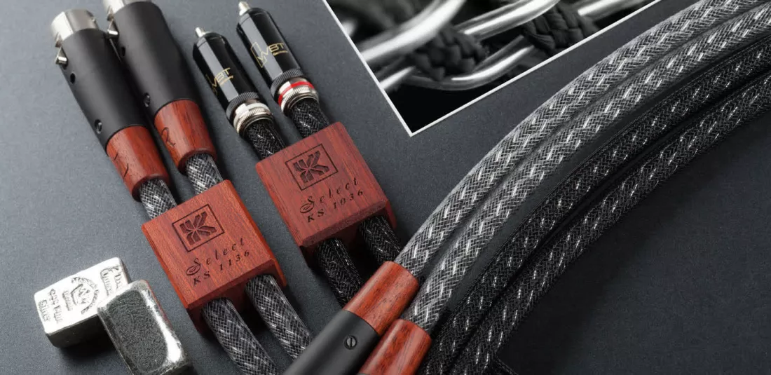

Bazı ses tutkunları arasında, başkaları duyamasa bile pahalı ve ucuz ses kabloları arasındaki farkı duyabildiklerine dair uzun zamandır süregelen bir tartışma var. Ancak 4.000 dolarlık RCA kablolarını 7 dolarlık Amazon Basics alternatifleriyle karşılaştıran bir YouTube videosu, bazı insanların neden paralarını boşa harcadığını gösteriyor.
YouTube kanalı Audio Science Review, Kimber'ın butik KS 1036 ara bağlantı kablolarını, sunucu Amir'in yıllardır sorunsuz kullandığını söylediği yıpranmış bir Amazon Basics kablosuyla karşılaştırıyor.
Hemen baştan, pahalı seçenek puan kaybetmeye başlıyor. Amir, gereksiz Pelican tarzı kılıfı alaya alıyor, kilitli RCA konektörlerinin değerini sorguluyor ve çıkarılabilir bir parçanın tamamen kaybolabileceğini, bunun da kabloyu potansiyel olarak kullanılamaz hale getirebileceğini belirtiyor. Ayrıca, Kimber bağlantısının, çok ucuz Amazon kablosuna kıyasla sallandığında daha az stabil olduğunu da kaydediyor.
Amir, Audio Precision analiz cihazını kullanarak, Kimber kablosunun gerçek dünyada herhangi bir avantajı olup olmadığını ortaya çıkarmak için bir dizi ölçüm yaptı. Herhangi bir avantaj bulunamadı.
4 volt RMS'de 1 kHz'lik bir sinüs dalgasıyla, her iki kablo da aynı derecede düşük bozulma gösterdi. 10 Hz'den 200 kHz'e kadar frekans tepkisi neredeyse aynıydı, faz tepkisi eşleşti ve hatta kare dalga yükselme süresi testleri bile örtüştü.
Amir ayrıca, her iki RCA kablosunu da koaksiyel S/PDIF bağlantısı olarak kullanarak daha zorlu bir dijital tarzda stres testi denedi. Amazon kablosu, Kimber örneğinden daha uzun olmasına rağmen, titreşimde çok küçük bir artış gösterdi, ancak bu artış sadece pikosaniye düzeyindeydi.
Sunucunun vardığı sonuç, pratik amaçlar açısından her ikisinin de analiz cihazının kendi dahili geri besleme kablolamasıyla aynı şekilde davrandığıydı.
Bu sonuç, Kimber kablosunun pazarlamasını daha da inandırıcı olmaktan çıkarıyor. Altı adet "Siyah İnci" gümüş iletkenin elmas kaplı kalıplardan geçirildiğini, ayrıca "sessiz arka planlar", "canlı ton rengi" ve "performansın ruhu" gibi iddialarda bulunuyor. Etkileyici iddialar, ancak ölçümler bunların hiçbirini desteklemiyor.
Videonun en faydalı noktası aslında kablolarla ilgili değildi, dinleyicilerle ilgiliydi. Amir, normalde ekipman değiştirirken genellikle daha sıkı bas, daha fazla detay veya daha sessiz bir arka plan duyduğunu düşündüğünü kabul ediyor. Ancak beklenti yanlılığı ve görsel dinlemenin büyük faktörler olduğunu savunuyor. Şans eseri tahminleri ortadan kaldırmak için yeterince tekrarlanan kör testler, bu farklılıkların ortadan kalktığı noktadır.
Elbette ucuz, kalitesiz kablolar da mevcut ve bazı kötü tasarlanmış üst düzey kablolar daha fazla gürültüye bile neden olabiliyor. Ancak bu karşılaştırmanın gösterdiği gibi, temel yeterlilik seviyesini aştıktan sonra, analog ara bağlantı kablolarına binlerce dolar harcamak, ses mükemmelliğine ulaşmaktan çok, gösterişli ambalajı finanse etmekle ilgili. Bir şirketin günlük kullanım için üretilen donanımı yüksek fiyata satmasını haklı çıkarmanın kesin bir yolu varsa, o da onu ses tutkunlarına pazarlamaktır.
