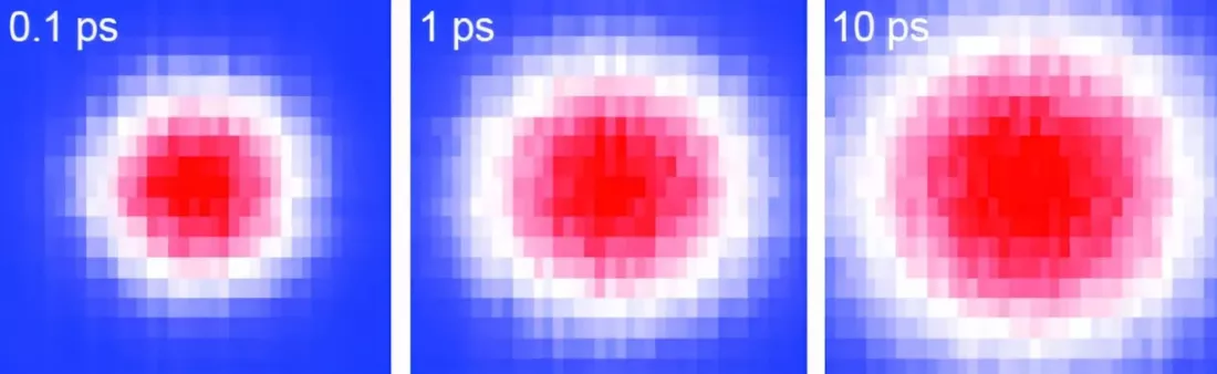

Araştırma, metalik teta fazlı tantal nitrürü (TaN₍θ₎) şimdiye kadar ölçülen en hızlı ısı ileten metal olarak tanımlıyor . UCLA Samueli Mühendislik Fakültesi'nden Yongjie Hu liderliğindeki ekip, malzemenin yaklaşık 1.100 watt/metre-kelvin termal iletkenliğe sahip olduğunu ve ısı iletimi fiziğinde yeni bir rekor kırdığını bildiriyor . Karşılaştırma olarak, en yaygın kullanılan ticari ısı iletkeni olan bakır yaklaşık 400 W/mK ölçerken, gümüş ideal koşullar altında benzer seviyelere ulaşıyor.
Bu performans sıçraması, yüksek güçlü işlemcilerin, grafik hızlandırıcıların ve yapay zeka çiplerinin ısı dağıtımında artan zorluklarla karşı karşıya kaldığı kritik bir anda gerçekleşiyor. Endüstri standardı bakır ısı emiciler, küresel termal yönetim pazarının yaklaşık üçte birini oluşturuyor, ancak verimlilik tavanı teknolojik bir darboğaz haline geldi. Hesaplama iş yükleri ve enerji yoğunlukları artmaya devam ettikçe, soğutma hem donanım tasarımı hem de enerji verimliliği için belirleyici bir kısıtlama haline geldi.
Hu'nun araştırma grubu, tantal nitrürün teta fazı varyantının atomik ölçekte sıradan metallerden farklı davrandığını keşfetti. Yapısı, tantal ve azot atomlarını altıgen bir kafeste düzenleyerek, elektronlar ve fonon olarak bilinen kafes titreşimleri arasında alışılmadık derecede zayıf etkileşimler üretir.
Elektron-fonon ve fonon-fonon çarpışmaları genellikle bir metalin ısı iletme yeteneğini sınırladığından, teta fazındaki TaN₍θ₎'deki azalmış etkileşimler, termal enerjinin minimum dirençle iletilmesine olanak tanır.
Gelişmiş senkrotron tabanlı X-ışını saçılımı ve ultra hızlı optik spektroskopi kullanılarak elde edilen deneysel veriler, bileşik kanalların benzeri görülmemiş bir verimlilikle ısı yaydığını doğruladı.
