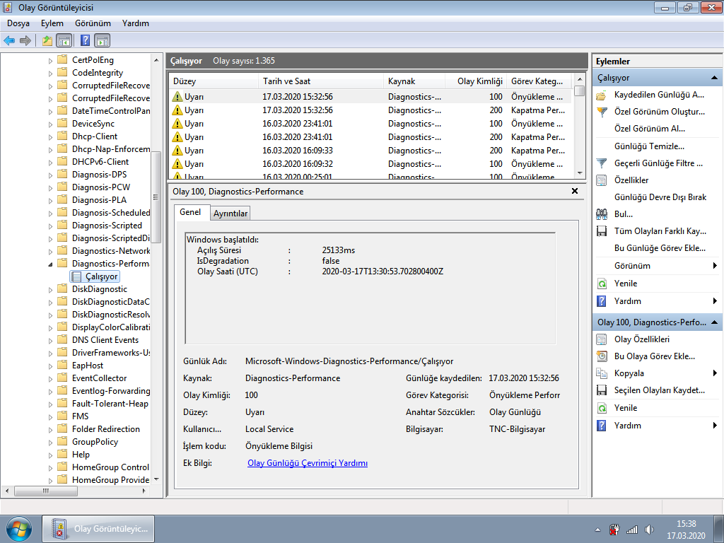

Güzel. İşe yarar. Win 7 de açılış hızımı en düşük 25 saniye olarak görmüştüm. Tabikide o zamanlar ssd bile yoktu sistemimde.
