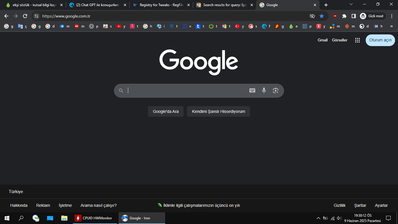

Herkese merhaba. Ufak bi sorunum var. Sadece bende mi oluyor ? Yada başka kullanıcılardada oluyor mu ? bilemiyorum.
Sorun şu, Ne zaman google ı açsam sürekli koyu tema ile açılıyor ? Yani aşağıdaki görseldeki gibi.
Bu sorunu nasıl aşabilirim ? Fikri olan varmı ? Not tarayıcıda ublock origin haricinde eklenti kullanmıyorum.
Sabit ip kullanmıyorum. En önemliside sistemimde koyu tema özelliği açık bile değil ?

Sen de sürekli gizli mod açık değil değil mi gizli modda her zaman karanlık yani koyu tema aktif olarak gelir. Hangi tarayıcıydı bu arada kullandığın? Yani diyeceğim hani Windows gibi koyu tema beyaz tema seçenek ayarı var mı ayarlarda onu bir kontrol et o koyu durumdaysa beyaza al yoksa onu mutlaka bir sebebi vardır ya da kesinlikle Google kafasına göre öyle yapıyordur ya tarayıcıdan kaynaklıdır.

windows 11'deyim, sistem teması koyu ya da açıksa ona göre değişiyor bende. neyse, bunu düzeltmenin yolu resimde, sağ altta ayarlar var oradan açık temaya alabilirsin hocam

Sağ alttaki ayarı biliyorum. onu değiştirmek çözüm değil. Ayrıca yıllarca yaklaşık 10 senedir tarayıcılarımı hep gizli modda kullanıyorum.
Hangi tarayıcı olursa olsun. Tarayıcıyı gizli modda kullanmaklada alakası yok. Bu sanırım google ın bir bug u herhalde.
Benim laptopum artık hurda. Ekranımda kararma var. Koyu tema bu yüzden kullanmıyorum. Çünkü zaten hali hazırda ekranım kararma var.
Ve bu yüzden koyu tema malesef bana daha çok zarar veriyor. Tarayıcıyı kapatıp geçmişi silince düzelmişti. Ama tekrar olmaya başladı.
İşin garibi bu kendi kendi koyu tema olmaı muhabbeti daha önce yoktu. son birkaç aydır var bu olay. Halbuki yıllardır böyle birşey yaşamamıştım.

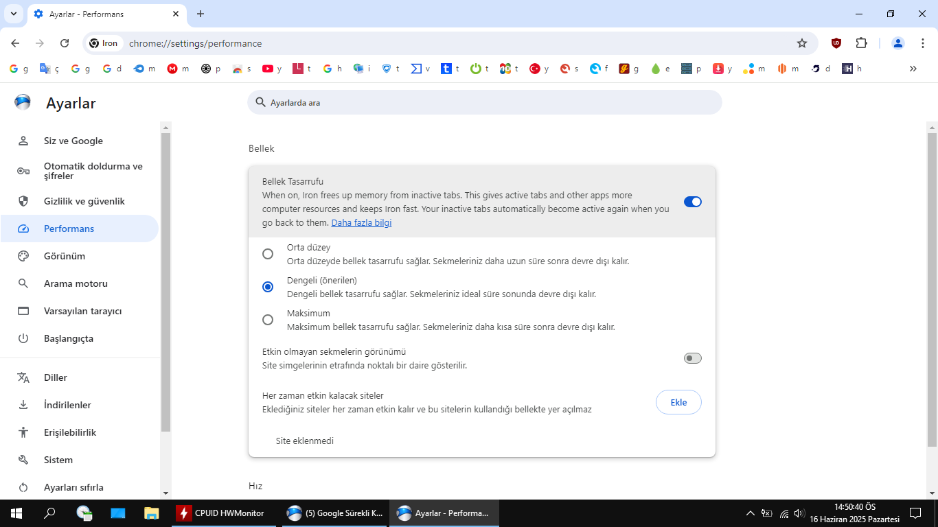

Yazmayı unutmuşum. Ayarlar, performans kısmında "Bellek tasarrufu" diye bi ayar var. Onu mutlaka açın.
O ayar kullanılmayan sekmelerin ram kullanımını düşürüyor. Buda kaynak tüketimine olumlu katkı yapıyor tabi.

Dediğin ayar yerini bulamadım biraz daha açar mısın

Şu kısım. Aşağıda ekran görüntüsünde gösterdim. Ayarlar, performans, bellek tasarrufu.

Sen tarayıcıyı diyorsun ben de sistemi diyorsun sandım pardon pardon :-D

Re: Google Sürekli Koyu Tema ile Açılıyo ? (Çözüldü)
Tarayıcıdan bahsediyorum elbette. Bellek tasarrufu özelliği güzel. İşe yarıyor. Mümkün olduğunca açık tutulmalı. Güzel bi geliştirme yapmışlar.
