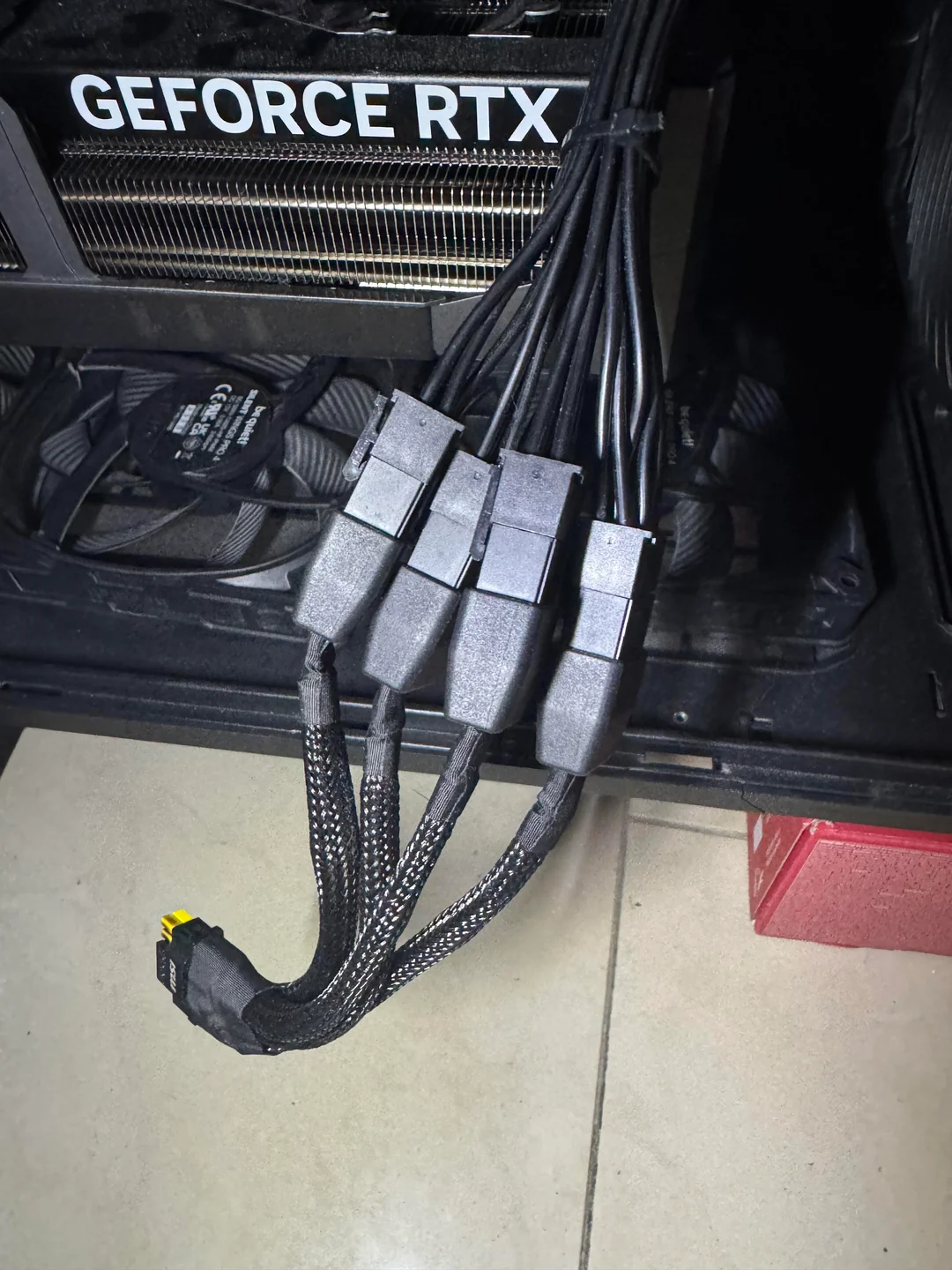

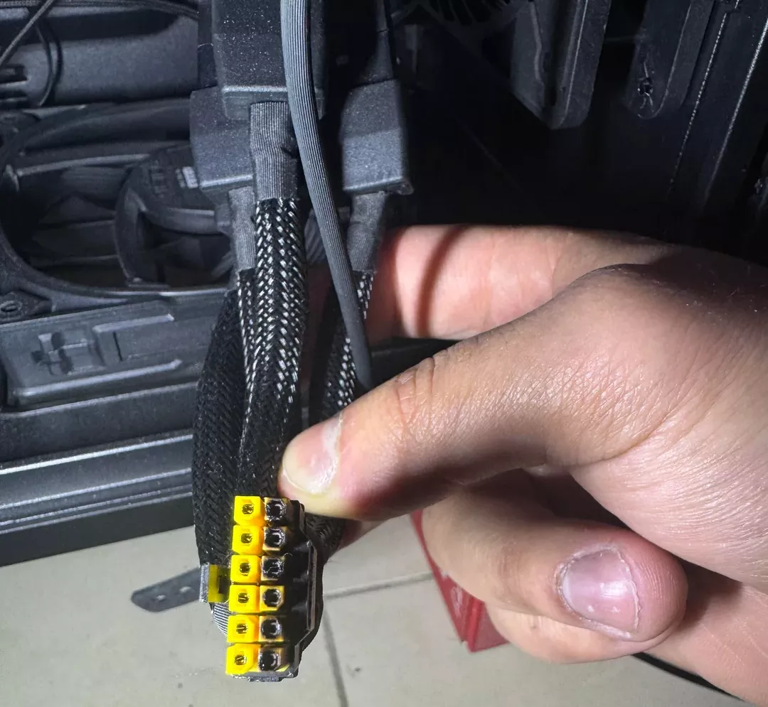

RTX 5090'a takılıyken başka bir güç kablosu konektörünün eridiği haberi bu günlerde daha yaygın hale geliyor. Ancak bu durumda alışılmadık olan şey, bunun MSI'ın soruna yönelik sözde kusursuz çözümünü içeren ikinci vaka olması. Reddit kullanıcısı VersauteGurke, bir gönderide monitörünün aniden kapanıp "DisplayPort bağlı değil" mesajını gösterdiğini açıkladı. VersauteGurke, sürücüyü yeniden yüklemek de dahil olmak üzere bir dizi olası düzeltmeyi denedikten sonra kablo bağlantısının kısmen eridiğini keşfetti.
Kullanıcı için şükürler olsun ki, çok pahalı RTX 5090 ekran kartı iyiydi, portta veya pinlerde görünür bir hasar yoktu. Kullanılan güç kaynağı Corsair HX1500i 1500W'tı, bu yüzden güç eksikliği sorun değildi.
Bu olayın ilginç bir ekstra detayı, kullanılan kablonun MSI'ın sarı uçlu modellerinden biri olmasıdır. Şirket, parlak renklerle kalıplanmış plastik gövdeli PSU/grafik kartı 12V-2x6 güç kablolarını ilk gönderenlerden biriydi. Bunların ardındaki fikir, kullanıcıların konektörleri kartlara yeterince iterek hiçbir rengin görünmemesini sağlamasıdır. Bu, konektörlerin tam olarak oturmasını sağlayarak aşırı ısınma tehlikesini azaltır.
Bu, MSI kablolarından birinin erimesinin ilk örneği değil. Nisan ayında da bir RTX 5090 ve bir Super Flower 1300W ATX 3.1 uyumlu PSU'yu içeren neredeyse aynı olay yaşandı . O durumdaki kullanıcı, kablonun konektörünün GPU ucunun hasar gördüğünü keşfetmeden önce mavi ölüm ekranları yaşamaya devam etti.
https://x.com/msigaming/status/1907055677576454540
Gönderinin başlığında bu son olayın kullanıcı hatasından kaynaklanıp kaynaklanmadığı konusunda çok fazla tartışma var. Birkaç yorum, kablonun GPU ucundan 3 cm içeride bükülmüş gibi göründüğünü belirtiyor - yönergelerin dışında - ancak bu, çok büyük olmayan PC kasalarında devasa RTX 5090 kullanıldığında genellikle kaçınılmazdır.
Bu Reddit başlığına göre , altı tane doğrulanmış ve bir tane doğrulanmamış RTX 5000 12VHPWR erime vakası var, ancak şüphesiz bildirilmeyen çok daha fazlası var. Bu yine de RTX 4090'dan daha iyi bir oran - geçen yıl bir tamirhane her ay 200 tane erimiş Lovelace amiral gemisi aldığını söyledi .
