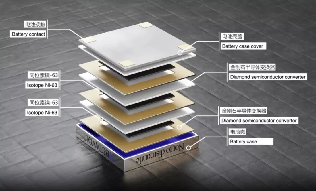

Çinli bir pil üreticisi, kompakt nükleer enerji için dünya çapında bir yarış başlatan çığır açıcı bir buluş geliştirdi. Yenilik, kararlı bakıra bozunan radyoaktif bir nikel izotopuyla çalışan küçük bir madeni para büyüklüğündeki pildir. İlk hücre nispeten zayıf olsa da, 50 yıla kadar daha fazla güç sağlamak için kolayca katmanlandırılabilir.
Enerji depolama teknolojisi, minyatür bir atom enerjisi pili olan BV100'ün seri üretime girmesiyle dönüşümsel bir dönüm noktasına ulaştı. Popular Mechanics, Beijing Betavolt New Energy Technology'nin madeni para büyüklüğündeki hücresinin şarj veya bakım gerektirmeden 50 yıla kadar dayanabilen bir enerji sağlayabileceğini belirtiyor.
Teknoloji, pratik ve ölçeklenebilir nükleer güç çözümlerine doğru önemli bir sıçramayı temsil ediyor. Yenilik, Betavolt'u Çin, ABD ve Avrupa'dan şirketlerin kıyasıya rekabet ettiği bir alan olan nükleer pilleri ticarileştirme yarışında küresel bir lider olarak konumlandırıyor. Betavolt'un başarısı, Çin'in bilimsel topluluğunda zaten takdir topladı. Şirket, Çin Ulusal Nükleer Şirketi'nin 2023 Yenilik Yarışması'nda üçüncülük ödülü kazandı ve PCT çerçevesi altında küresel başvuruları hazırlarken yurt içinde patentler kaydetti.
Bu atılım, Betavolt'un Çin'in dördüncü nesil elmas yarı iletken teknolojisini entegre eden ilk nükleer pil olarak BV100'ü tanıttığı geçen yıl başladı . BV100, nikel-63 çekirdeğinin radyoaktif bozunmasından enerji elde ediyor. İki adet 10 mikron kalınlığında elmas yarı iletken arasına sıkıştırılmış iki mikron kalınlığındaki çekirdek, izotopun bozunmasını verimli bir şekilde elektriğe dönüştürüyor. Modüler yapısı, çeşitli boyutlarda ve kapasitelerde piller oluşturmak için seri veya paralel olarak birleştirilen birden fazla üniteyle ölçeklenebilirlik sağlıyor.
Kompakt ama güçlü olan BV100, küçük bir madeni para büyüklüğündedir ve 3 voltta 100 mikrowatt güç çıkışı sağlar. Mevcut kapasitesi akıllı telefonlar veya dizüstü bilgisayarlar gibi yüksek enerjili cihazlar için yetersiz olsa da, Betavolt daha büyük talepleri karşılamak için birden fazla pili birleştiren uygulamalar öngörüyor. Şirket, bu yılın ilerleyen zamanlarında tüketici elektroniğinden sürekli olarak şarj edilmeden uçabilen dronlara kadar uzanan kullanımlarla daha güçlü bir tek watt'lık versiyonunu piyasaya sürmeyi planlıyor.
Ancak nükleer pilin avantajları uzun ömürlülük ve kompaktlığın ötesine uzanıyor. Geleneksel kimyasal pillerin aksine, üçlü lityum pillerden on kat daha fazla enerji yoğunluğuna sahip ve gram başına 3.300 miliwatt-saat depoluyor. Aşırı koşullara karşı oldukça dirençli, -60°C ile +120°C arasındaki sıcaklıklarda kendi kendine deşarj olmadan veya yangın veya patlama riskleri olmadan güvenilir bir şekilde çalışıyor. Şirket, radyoaktif nikel-63 çekirdeğinin zamanla kararlı bakıra dönüşmesi ve maliyetli geri dönüşüm süreçlerine olan ihtiyacı ortadan kaldırması nedeniyle hücrenin çevresel etkilerinin minimum olduğunu iddia ediyor.
