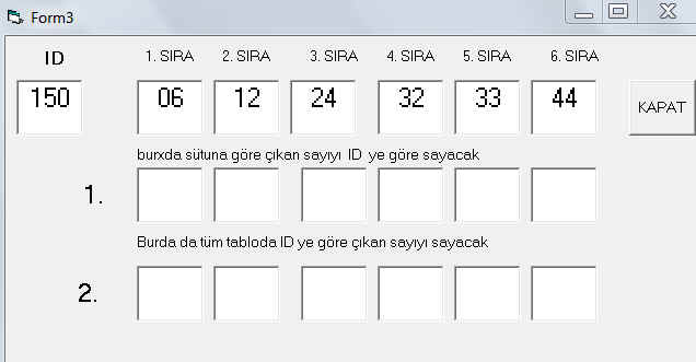

Kayserilifatih kardeşim yanıtın için teşekkürler.Burda sütunları teke tek aramayı sonraki plana alalım. sadece r7 sütununda bulunan sayıların içinden 38 sayısını ama 25. haftaya göre yani ID si 25. Birde bu text kutularına aldığımız rakamları aynı anda sorgulayamıyoruzmu.olursa onu nasıl yazarız sql sorgu olarak.
Önce resmi veriyorum zannettiydim ama yüklenmemiş şimdi veriyorum belki bir nebze bize yardımı olur diğer arkadaşlarda incelerler.

Eyvaallah kardeşim çok sağolas ın. Bana 15 sayısı değil sadece 38 rakamının sorgusu lazım. Belki yanlış telaffuz etmiş olabilirim. afedersiniz. Burda Csharp ta form tarafında form ekrana geldiğinde misal 25.haftayı seçtim onun sayıları gelecek textbox lara Ve burdan yola çıkaraktan demin verdiğim form örneğinde ekranda görülen sayıların hepsinin sql sorgularını da yapabilirmiyiz.
Ayrıca tablonun adı da "sayısal" dır
yani yukarda ilk kutular sayıların geldiği yer altında boş textbox lara o sayıların çıkan sonucu yani toplamı. Bunu yapma şansımız varmıdır acaba.
Haaa bu arada vakti zamanında bunu excel tarafında üyesi olduğum sayfayada sormuştum orda da excel tarafında "düşeyara" ve adı aklıma gelmedi yapılabiliyordu ama ben excel tarafında değil sql ile yapmak istiyorum.

Peki aynı anda r1 den r6 ya kadar olan sütunlarda sorgu yapamıyormuyuz acaba.sütun R7 de istediğin sayıyı sorgula. Valla Kayserilifatih kardeşim beni öyle mest ettinki anlatamam. Sana nasıl dua edeceğimi şaşırdım.Allah sen ve senin gibi yardım edenlerden razı olsun. Geçen arkadaşımızın birine "seni annen cuma günümü doğurdu" diye sormuştum yanlış anlaşılmasın beddua değil daha ziyade dua ediyorum. Ne mubarek insansınız ya. Hızır gibi yetiştiniz imdadıma aynı Tarkan hocam gibi :) Rabbimde sizin isteğinizi dileğinizi yerine getirsin inş.

R7 de istediğin sayıyı sorgula yazmışsın onu anlayamadım. Sadece r1 den r6 ya mı olacak yoksa r7 de var mımehoaga yazdı: 17 Kas 2024, 17:40 Peki aynı anda r1 den r6 ya kadar olan sütunlarda sorgu yapamıyormuyuz acaba.sütun R7 de istediğin sayıyı sorgula. Valla Kayserilifatih kardeşim beni öyle mest ettinki anlatamam. Sana nasıl dua edeceğimi şaşırdım.Allah sen ve senin gibi yardım edenlerden razı olsun. Geçen arkadaşımızın birine "seni annen cuma günümü doğurdu" diye sormuştum yanlış anlaşılmasın beddua değil daha ziyade dua ediyorum. Ne mubarek insansınız ya. Hızır gibi yetiştiniz imdadıma aynı Tarkan hocam gibi :) Rabbimde sizin isteğinizi dileğinizi yerine getirsin inş.

Re: Sql den anlayanlar
Forumdaşlar hayırlı geceler;
Diyelim ki tek tablodan değişik sayıları yani bu sayılar değişik sütunlarda örneğin 5 9 14 19 23 48 aynı anda sorgulanabilirmi veya bu sayıları kolay sorgulama adına ilave tablo yaparak sorgulamayı daha kolay hale getirebiliriz. Konu hakkında yardımlarınızı rica edeceğim. Kayserili Fatih kardeşim bu konuda yeterince yardımı oldu. Kendisine minnettarım. Yani tek tabloda ve istenilen sütunda aradığımız sayının SQL sorgulamasını yaptık. Bu katkılarından dolayı teşekkür lerimi sunuyorum.
Tek Tablo Üzerinden Sorgulama;
Eğer tek bir tablon varsa ve bu tabloda farklı sütunlarda (örneğin r1, r2, r3, r4, r5, r6) belirli sayıları sorgulamak istiyorsan, SQL sorgunu şu şekilde yazabilirsin:
Örnek SQL Sorgusu;
SELECT *
FROM tablo_adı
WHERE ID = 25
AND (r1 IN (5, 9, 14, 19, 23, 48) OR
r2 IN (5, 9, 14, 19, 23, 48) OR
r3 IN (5, 9, 14, 19, 23, 48) OR
r4 IN (5, 9, 14, 19, 23, 48) OR
r5 IN (5, 9, 14, 19, 23, 48) OR
r6 IN (5, 9, 14, 19, 23, 48));
Açıklama:
IN ifadesi, belirtilen değerlerin herhangi birinin sütunlarda olup olmadığını kontrol eder. Bu sayede, her bir sütun için ayrı ayrı kontrol yapmana gerek kalmaz.
2. İlaveten Bir Tablo Oluşturma
Eğer sorgulamayı daha da kolaylaştırmak istiyorsan, belirli sayıları içeren ayrı bir tablo oluşturabilirsin. Bu yeni tablo, aradığın sayıları saklayabilir ve sorgulama işlemlerini daha basit hale getirebilir.
Örnek Tablo Yapısı;
CREATE TABLE Sayilar (
Sayı INT PRIMARY KEY
Sayıları Ekleme;
INSERT INTO Sayilar (Sayı) VALUES (5), (9), (14), (19), (23), (48);
Sorgulama;
Bu yeni tabloyu kullanarak, ana tablodaki verileri sorgulamak için JOIN veya EXISTS gibi ifadeleri kullanabilirsin.
Örnek SQL Sorgusu;
SELECT t.*
FROM tablo_adı t
JOIN Sayilar s ON (t.r1 = s.Sayı OR
t.r2 = s.Sayı OR
t.r3 = s.Sayı OR
t.r4 = s.Sayı OR
t.r5 = s.Sayı OR
t.r6 = s.Sayı)
WHERE t.ID = 25;
Açıklama:
Bu sorgu, Sayilar tablosundaki sayılardan herhangi birinin ana tablodaki r1, r2, r3, r4, r5 veya r6 sütunlarında bulunup bulunmadığını kontrol eder.
JOIN ifadesi, iki tabloyu birleştirir ve belirtilen koşullara göre sonuçları döndürür.
Her iki yaklaşım da geçerlidir. Tek tablodan sorgulama, basit ve hızlı bir yöntemdir. Ancak, ayrı bir tablo oluşturarak sorgulamayı daha düzenli ve esnek hale getirebilirsin. Hangi yöntemi seçeceğin, uygulamanın gereksinimlerine ve veri yapına bağlıdır.
Örnek SQL Sorgusu;
SELECT *
FROM tablo_adı
WHERE ID = 25
Açıklama:
Örnek Tablo Yapısı;
Sayıları Ekleme;
Sorgulama;
Örnek SQL Sorgusu;
SELECT t.*
FROM tablo_adı t
t.r2 = s.Sayı OR
t.r3 = s.Sayı OR
t.r4 = s.Sayı OR
t.r5 = s.Sayı OR
t.r6 = s.Sayı)
WHERE t.ID = 25;
Açıklama:
Eyvallah kardeşim teşekkürler.
İlk bakışta elimizde tek tablo var bunun üzerine her hafta yapılan çekiliş sonuçları yani çıkan sayıları kaydediyoruz. Buna ilaveten çıkan sayıları kolay olması açısından yani tablo1 e kayıtların hepsi tablo2 yede bu sayıları nasıl yazmalıyızki kafam karıştı sana sorarken sen anladıysan düzeltiver rica etsem. Yani kayıt yaparken her2 tablo aktif olacak. Ama sorgulama kısmı burda biraz karıştı galiba
sütunları ayrı ayrı tablolara alırsak R1 sütunu için ayrı tablo r2 sütunu için ayrı tablo. Aklıma böyle birşey geldi. Bu şekilde olabilirmi yani.Access tarafında bu fazla tablolardan dolayı şişme yaparmı yani açılırken yavaş açılma gibi. Veya veritabanını fazla şişirmemek adına nasıl bir yol izlememiz lazım. Yani kayıt yeri tablo1 sorgulama yeri tablo2 olacak biraz toparladım galiba
- mehoaga
- Kilobyte4
- Mesajlar: 790
- Kayıt: 16 Eyl 2020, 13:52
- cinsiyet: Erkek
- Teşekkür etti: 3297 kez
- Teşekkür edildi: 780 kez
Tablo1 deki sütunları ayrı ayrı 2. Tablonun içine nasıl alabiliriz bu olmadı galiba afedersin kafa gitti yine
ama bunu her sütun için ayrı tablo oluşturmak gerekiyor galiba.
