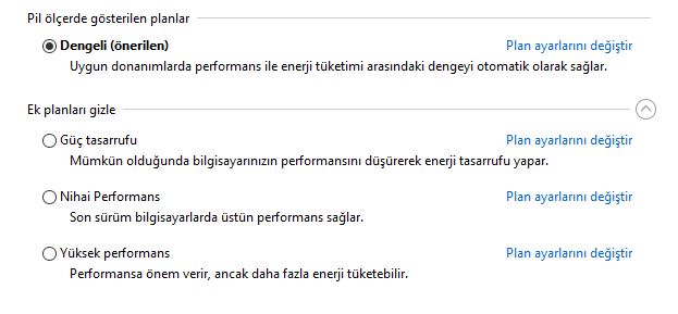

velociraptor yazdı: 06 Eki 2024, 14:11 Registry kaydı ile Uyguladığın kod aynı işi yapıyor yeni CsEnabled REGDWORD değerini registry ye ekliyor. Eline sağlık. O fazlalıkları silmek için aşağıdaki aracı indirip kullanabilirsin :
https://www.sordum.org/files/downloads. ... wer-scheme
Tarkan hocam;
Babam sen adamın dibisin :arrow: Allah milyonlarca kere senden ve forumdaşlardan razı olsun. :arrow: Hakkını nasıl öderim bilemiyorum. Hakkını helal et. Benden yana helali hoş olsun. Buda son şekli şimdilik bir sorun yok gibi. :arrow:

GERİ BİLDİRİM:
Windows11 ve Windows 10 Ek Güç Seçenekleri Açma
REG ADD HKCU\Software\Microsoft\Windows\CurrentVersion\Policies\Explorer /v NoClose /t REG_DWORD /d 0 /f
REG ADD HKLM\SYSTEM\CurrentControlSet\Control\Power /v CsEnabled /t REG_DWORD /d 0 /f
Benim sistemimde de işe yaradı.Yalnız alttaki tekrar baştan benim tarafından düzenlendi.

2--------Windows 10 u çökertip tekrar silbaştan yeniden kurdum öncekileri komple kurulum ekranında sildim. Etkinleştirdim ve bir kaç güncelini aldım hatta Tarkan hocamızın power shell komut kodlarını uyguladım 3 tane seçenek geliyor ama hala ve hala "dengeli" gözüküyor. Başka bir sürüme geçsem bu batarya sorunu çözülürmü acaba. Yaptıktan sonra aç kapa yaptım değişim olmadı.
Bana bu konuda yardımlarınıızı rica ediyorum.
