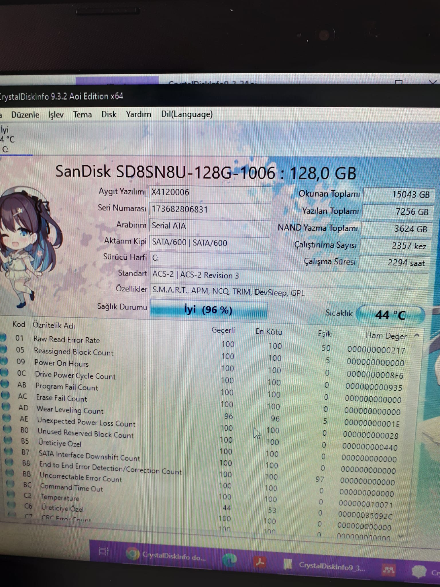

Merhabalar hp 6. nesil 14s laptopuma ram ve ssd yükseltmesi yapacağım diskin normal sata mı yoksa m2 sata mı olduğuna bir türlü emin olamıyorum.
Crystal disk info ekranı aşağıdaki gibi
bu ekrana göre normal 2.5 sata gibi gözüküyor ama aynı model numarasını SD8SN8U-128G-1006 aratınca webde m2 sata olarak da çıkıyor
Laptopun içini aç bak diyeceksiniz ama 240 gb lık doğru tür diski sipariş verip bir kere açıp ram ve diski değiştirmek istiyorum. Makinada aktif kullanılıyor zaten. Bence normal 2.5 sata disk ama bir sürpriz olsun istemem bu sorunun cevabını nasıl bulurum

Aşağıdaki linkte m2 ssd diyor, sanirim m2 sata ssd arkadaslar,
https://support.hp.com/lv-en/document/c05637019

Aşağıda 14s ile başlayan HP laptopuna Nvme alan biri çalışmadığını yazmış , cevaben kendisine SATA M.2 SSD alması gerektiği , NVme yi desteklemediği bilgisi verilmiş
https://h30434.www3.hp.com/t5/Notebook- ... -p/8578200
Benzer şekilde aşağıdaki linkte aynı cevap verilmiş. (15 serisi 14 ün bir üstü ki onda bile Nvme desteği yok)
https://h30434.www3.hp.com/t5/Notebook- ... not%20NVMe.
All HP 15-bsXXX notebooks with the Intel 6th gen core processors and newer have M.2 slots that support SATA M.2 SSD's only, not NVMe.
Intel 6. nesil çekirdek işlemcilere ve daha yenilerine sahip tüm HP 15-bsXXX dizüstü bilgisayarlarda, NVMe'yi değil yalnızca SATA M.2 SSD'leri destekleyen M.2 yuvaları bulunur.

Değerli dostlar hepinize teşekkürler sabah laptopun içini dayanamayıp açtım, benim sıkıntım 2.5 sata mı m2 satamı olduğunu kesinleştiremememdi. İçinde m2 sata ssd var ilk mesajda bahsettiğim çubuk şeklinde olanın aynısı, 2.5 inç sata slotu da boş fakat oradan sol taraftaki usb portuna giden filmi geçirmişler takmak riskli vezahmetli olacak. Sonuç olarak
256gb m2 sata ssd siparişi verdim bir de içinden çıkanı harici kullanmak için m2 sata kutusu sipariş ettim
webde de m2 sata ile 2.5 sataların eğer üretici m2 olanına ayrı bir parça kodu koymadı ise karışabileceğin ve pcnin içini açmadan %100 emin olunamayacağı söyleniyor.
https://www.quora.com/How-do-I-know-my- ... aptop-down
Bir an şüphe etmesem 2.5 inç sata disk ve içinden çıkanı değerlendirmek için 2.5 inç harici disk kutusu sipariş edecektim iade falan uğraşacaktım
