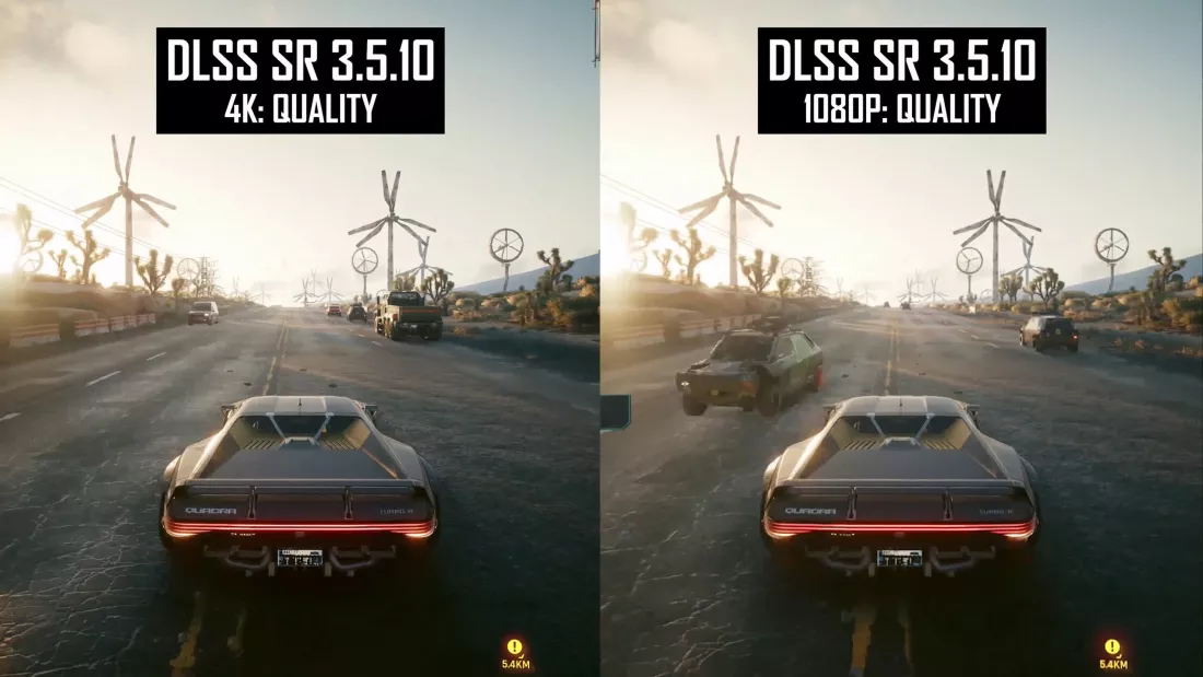

Çözünürlük önemli bir konu. 1440p monitörler keskinlik ve görüntü kalitesi açısından 1080p monitörlerden çok daha iyi görünüyor. 4K bir adım daha ileri, 27 inçte daha az, ancak 32 inç gibi daha büyük panel boyutlarında önemli ölçüde daha iyi. Ve daha yüksek çözünürlüklü monitörler genel olarak daha iyi görünmekle kalmıyor, aynı zamanda oyunlardaki çeşitli grafik efektleri de daha yüksek çözünürlüklerde daha iyi çalışıyor.
Yükseltme önemli bir örnektir; DLSS ve FSR'nin nihai çıktı çözünürlüğü daha yüksek olduğunda, ideal olarak en az sorun için 4K olduğunda daha iyi göründüğünü ve daha az gölgelenme ve diğer görsel eserlere sahip olduğunu birçok kez belirttik. Daha yüksek çözünürlüklü monitörler, modern oyunların zamansal işlemeyi yoğun bir şekilde kullanması nedeniyle daha keskin görseller ve hareket halinde daha az eser sağlar.

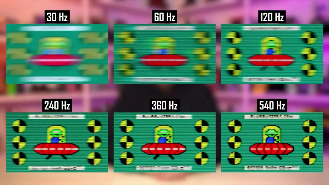

Bazı insanlar hala oyun oynamak için 60 Hz'nin yeterli olduğuna inanıyor ve bu insanlar yanılıyor. Daha yüksek yenileme hızına sahip monitörler, çok daha üstün akıcılık ve daha düşük giriş gecikmesiyle çok daha iyi bir deneyim sunarak oyunların daha iyi hissettirmesini ve oynamaya daha duyarlı olmasını sağlıyor. Bununla birlikte, bugün piyasadaki tüm yüksek yenileme hızına sahip monitörler, oyun içi kare hızından bağımsız olarak akıcı bir sunum sağlayan ve yırtılma ve Vsync kekemeliği gibi sorunları en aza indiren değişken yenileme hızlarını destekliyor.
144Hz gibi orta düzey bir yenileme hızı, 60Hz'e göre o kadar büyük bir yükseltmedir ki, 60Hz monitör kullanan herkes için 144Hz monitör satın almayı en yüksek öncelik haline getirmek önemlidir. Grafik kartınızı, düşük çözünürlük veya düşük yenileme hızıyla darboğaz yapıyorsanız, daha yüksek kare hızlarında, çözünürlüklerde ve kalite ayarlarında oyun oynamak için yükseltmenin bir anlamı yoktur. Bu, özellikle çok oyunculu oyunlar için geçerlidir; burada daha yüksek yenileme hızları ve buna karşılık gelen daha düşük gecikme, oyunu kelimenin tam anlamıyla daha kolay ve daha keyifli hale getirir.

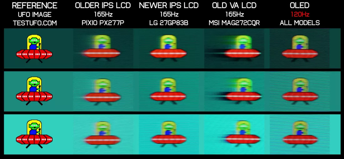

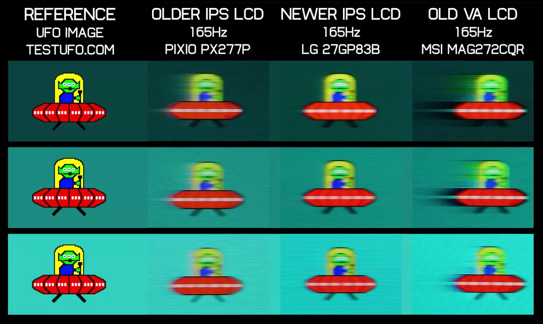

Özellikle güçlü bir GPU'nuz olmasa bile, yeni monitörler çözünürlük veya yenileme hızında herhangi bir iyileştirme yapmadan görsel bir iyileştirme sağlayabilir. Örneğin, daha hızlı tepki süreleri, görüntüyü daha net ve hareket halindeyken daha az eserle daha kolay görmenizi sağlar. Ve bu alanda sadece son dört ila beş yılda önemli kazanımlar oldu.

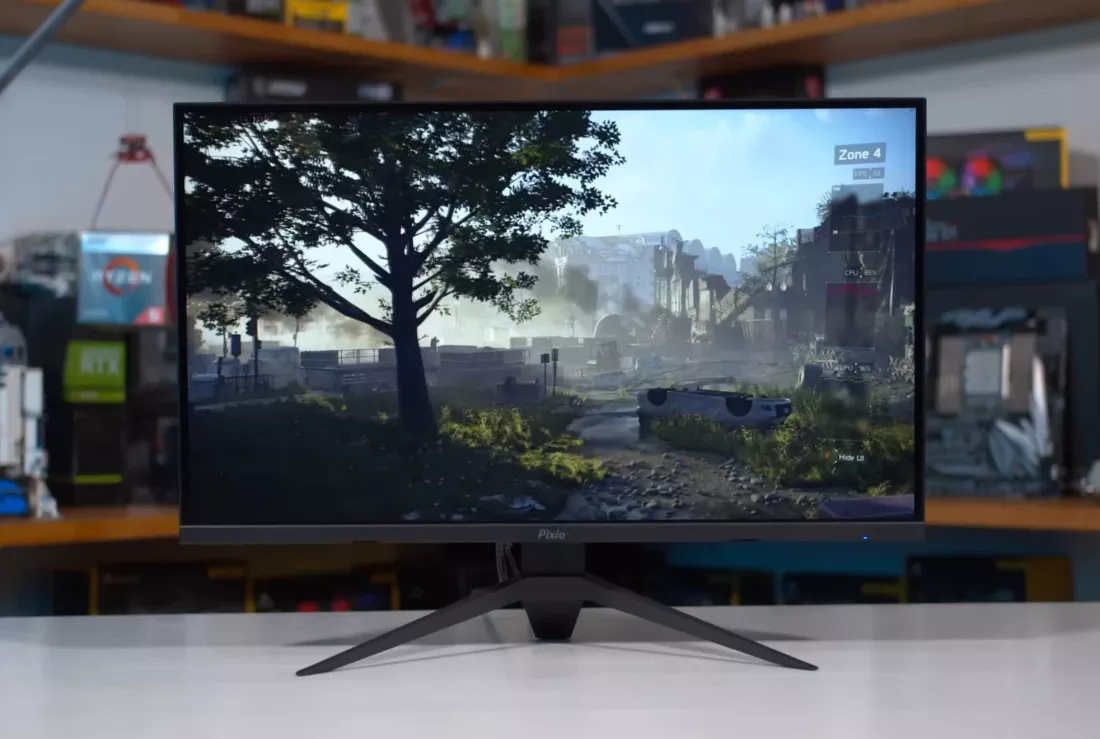

Dört yıl önce 330$ değerinde 1440p 165Hz IPS oyun monitörü olan Pixio PX277 Prime'ı ele alalım . O zamanlar, bu tarz bütçeli paneller yaklaşık 10ms ortalama tepki süresi sunuyordu. Bugün, daha az parayla, ortalama tepkiyi tam anlamıyla yarı yarıya 5ms'nin altına düşüren ve kümülatif sapmayı %50'den fazla iyileştiren LG 27GP83B'yi alabilirsiniz.
Bu, hareket eden nesnelerin ardındaki çizgili bulanıklık izleri ile daha rafine, daha temiz bir görüntü arasındaki farktır. Modern bir hızlı IPS LCD'yi, beş yıl öncesinin yavaş bir VA'sıyla karşılaştırırsak, bugünün hızlı IPS'ine benzer bir fiyata bütçe alıcıları arasında çok popüler olan daha da uç bir fark ortaya çıkıyor.

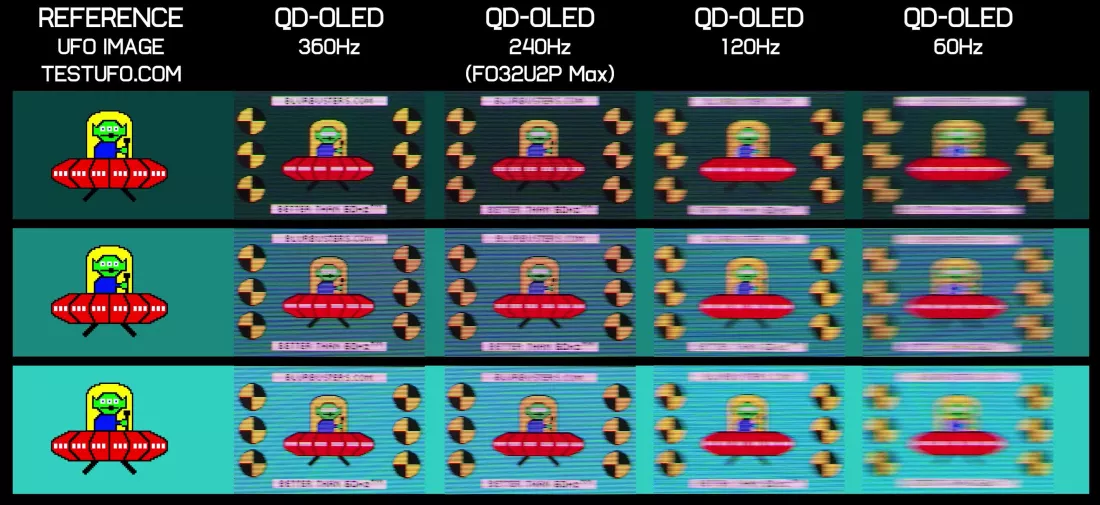

Burada, özellikle üst düzey alıcılar için, bir diğer etken de OLED'dir. Elit tepki süresi performansıyla, günümüzün en iyi LCD'lerinden bile bir mertebe daha iyi olan OLED'ler, oyun oynamak için daha da iyidir.
Aynı yenileme hızında OLED'ler LCD'lere kıyasla netlikte yaklaşık 1,5 kat avantaja sahiptir, bu nedenle OLED'de 100 Hz'de oyun oynamak, hızlı bir LCD'de 150 Hz'e benzer bir hareket netliğine sahiptir. Ve elbette, kare hızını ne kadar yükseğe çıkarırsanız, yenileme hızı ile hareket netliği arasındaki doğrudan ilişki nedeniyle bu ekranlar o kadar net hale gelir.
