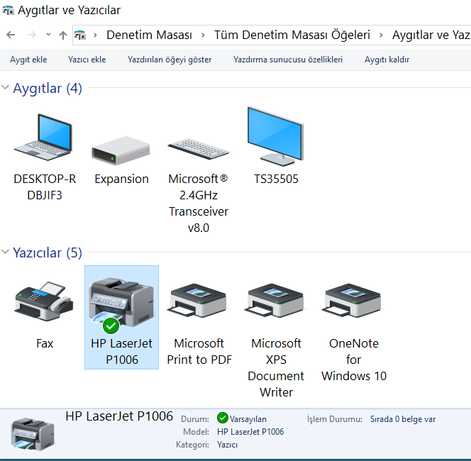

Sayın yöneticimiz Tarkan hocam ve forumdaki arkadaşlar dan konu başlığında dediğim gibi HP cb 435 a yazıcıyı win 8.1 e kurarken bir zorlandım sormayın gitsin. Yazıcının orijinal kurulum CD si var ama kurma kısmına gelince dediği yönergeleri yapmama rağmen bilgisayara bir türlü yükleyemedim. İşin ilginç tarafı kurulu gibi gözükmesine rağmen "aygıtlar ve yazıcılar" kısmında nedense orjinal kurulu olan değil kopyası oluşmuş o aktif sadece p çalışıyor. Şimdi bu sorunu win 10 64 bit işletim sisteminde yaşamamak adına ne yapmalıyım veya nasıl yüklemeliyimki sorunsuz çalışsın. Konu hakkında bilgisi olan arkadaşlardan yardımlarını rica ediyorum.

burak35 kardeşim değerli yanıtın için teşekkürler ederim. Şimdi cd nin içeriğini yedek harddiske kopyaladım. "setup.exe" kısmınıda dediğin gibi yapmıştım "uyumluluk , yönetici olarak çalıştır" demiştim zaten. Yaa kurulumu yapıyorum 4 veya 5 tane frameworkunu yüklüyor. Yüklüyorda denetim masasında yazcılar kısmında da gözüküyor ama deneme yazısı yaz dedinmi yazcının üstündeki kırmızı lamba yanıp sönüyor. Bende iptal et veya sil diyorum ama yazıcının logosu sistem try da görünüyor. Bu olayları sonlandırmak için bilgisayarı aç kapa yapınca logo kayboluyor. İşin ilginç tarafı kendi orjinal logolu olan yeri "aktif yazıcı" olarak belirtmeme rağmen nasıl oldu anlamadığımda bu kopyasını atmış "aygıtlar ve yazıcılar" kısmına bunu aktif ettimi "yazdır" dedinmi burdan işlem görüyor.burak35 yazdı: 17 Haz 2024, 03:42 Yeni çıkan bi driver ı var mı netten araştırın. Bulursanız en son çıkan driverı yükleyin. Windows 10 22H2 kurdunuz dimi ?

Ve ve ve mutlu son zorlaya zorlaya bunuda halletim. Önce yedek harddiskten "setup.exe" yi yönetici olarak çalıştır dedim yüklendi gibi görünüyordu denetim masasında "yazıcılar ve aygıtlar" kısmında gördüm ama aktif edemesiydim bende kaldırdım yeniden yükledim ama elimle. "Aygıt ekle" kısmında nedense yazıcıyı bulamadı ama ben yılmadan şaşmadan azimle uğraştım ve en sonunda oldu.
Tarkan hocam bunada "çözüldü" ifadesi koyarlarsa. Arkadaşlar sayenizde kendi arzum ve isteğimle istediğimi yaptım başardım. Emeği geçen yardımcı olan herkese en derin saygılarımla.

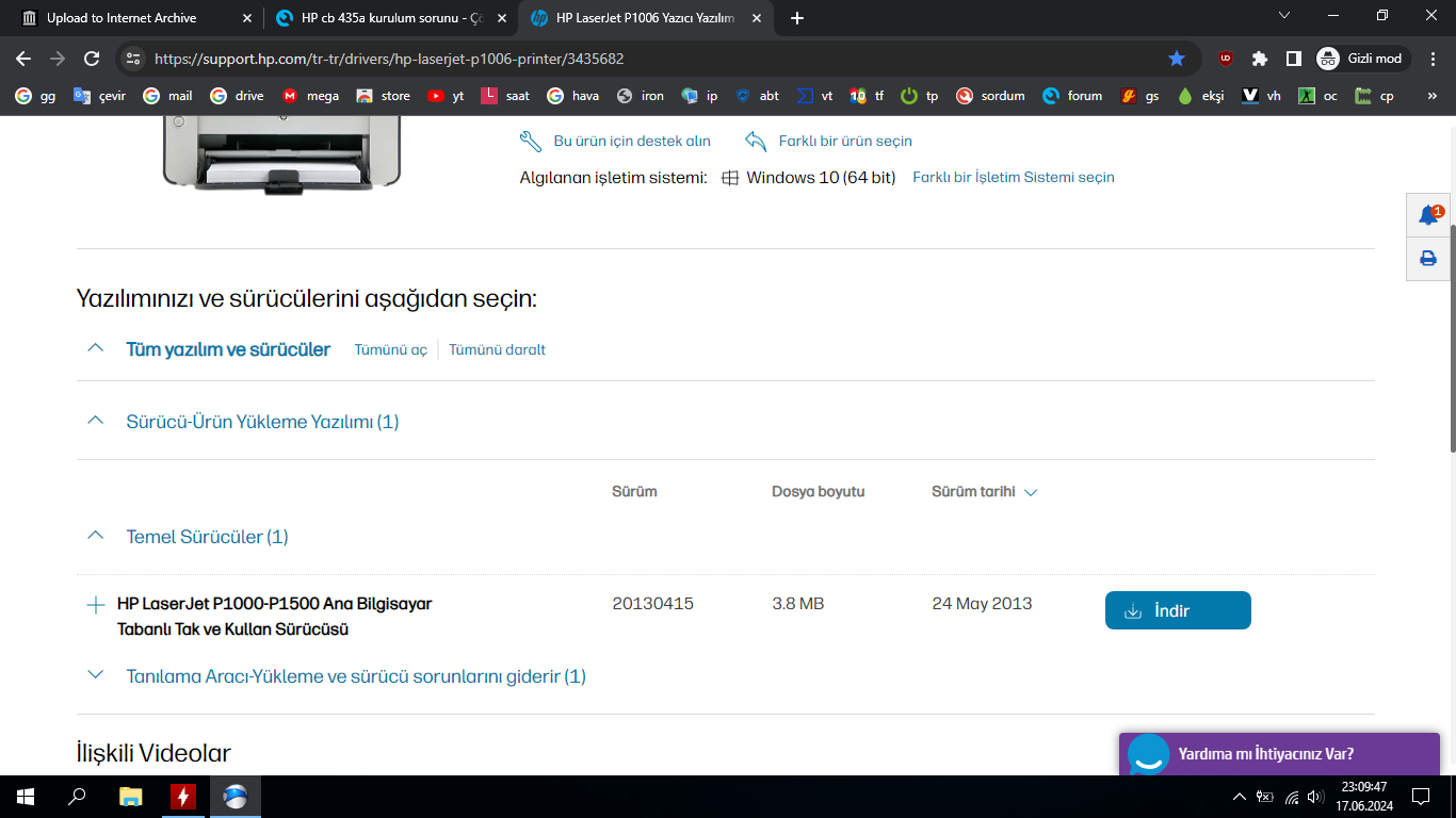

Az önce bi daha araştırdım. Sizin yazıcı " Hp laserjet P1006 " mış adı. Bu isimle driverını arattım. Kendi sitesinden driverı çıktı.
Ama tahmin ettiğim gibi sizdeki yazıcı biraz eski sanırım. Çünkü driverı en son 2013 te yayınlanmış.
Hatta linkinide paylaşayım.Belki indirmek kullanmak yada yedeklemek istersiniz.
https://support.hp.com/tr-tr/drivers/hp ... er/3435682
Sayfada ortadaki " Sürücü-Ürün Yükleme Yazılımı (1) " yazan yere tıklayacaksınız.
Altındaki " Temel Sürücüler (1) " yazan yere tıklayıp,
Altındaki " HP LaserJet P1000-P1500 Ana Bilgisayar Tabanlı Tak ve Kullan Sürücüsü " nü indireceksiniz.
24 mayıs 2013 te yayınlanmış. Dosya boyutu 3.8 Mb.
