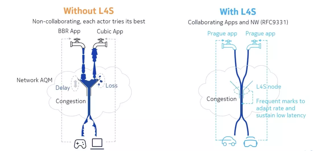

Ağ gecikmesini büyük ölçüde azaltmak, oyun ve video akışı gibi uygulamaları artırmak için yeni bir internet standardı geliştiriliyor. Standart ölçülebilir bir fark sunsa da çoğu tüketici bunun farkına bile varmayabilir.
Yeterli İnternet bağlantı hızına sahip çoğu insan için gecikme genellikle o kadar büyük bir sorun değildir... ta ki öyle olana kadar. En sevdiğiniz filmi yayınlamaya veya Fortnite'ta o kritik maçı oynamaya çalışmak, deneyimi bozan çok fazla gecikme (veya gecikme) varsa boşuna bir egzersiz olabilir. İnternet hızlarınızı biraz daha hızlı ve güvenilir hale getirmeyi amaçlayan, Düşük Gecikme, Düşük Kayıp, Ölçeklenebilir Verim (L4S) adı verilen yeni bir ağ standardı .
L4S, ağ paketlerinin bir ağda sıraya girmek için harcadığı tıkanıklık miktarını azaltmayı amaçlamaktadır. Teknik ayrıntılara çok fazla girmeden, ağ gecikmesi, farklı İSS'lerden gelen çeşitli Hizmet Kalitesi (QoS) ayarları, bağlandığınız sunucuların gerçek ağ hızları ve yönlendiricilerin genişleyen ara bağlantısı gibi birçok faktörden kaynaklanabilir. ve İnternet'in kendisinin anahtarları.
İletim Kontrol Protokolünü (TCP) kullanan çoğu bağlantı, aşağı akış bağlantısının çok tıkanması durumunda gönderilen trafik miktarını otomatik olarak düzenler. Ancak bu darboğazın algılanması ile ayarlamanın yapılması arasındaki süre değerli milisaniyeler, hatta gerçek saniyeler alabilir.
L4S standardı, paketin içinde, söz konusu paketin tıkanıklıktan geçip geçmediğini belirten özel bir ayar getirerek bu sorunu çözmeyi amaçlamaktadır. Bu, L4S için yapılandırılmış bir sonraki ağ cihazının trafik akışını beklemek yerine anında ayarlamasına olanak tanır. Genellikle tıkanıklık olması durumunda gönderilmeyi bekleyen paketleri tutan bir arabellek vardır. L4S ayarına sahip bu paketin arabelleğe girmesi gerekiyorsa, kendisini tıkalı olarak işaretler.
Büyük şemada gecikmeyi milisaniye kadar azaltmanın neden gerçekten önemli olduğunu merak ediyor olabilirsiniz. L4S'nin geliştirilmesine yardımcı olan bir Ar-Ge teknolojisi uzmanı olan Greg White'a göre, "bu ara belleğe alma gecikmesi tipik olarak bazı durumlarda yüzlerce milisaniyeden binlerce milisaniyeye kadar olmuştur. Tampon şişkinliğine yönelik daha önceki düzeltmelerden bazıları bu süreyi onlarca milisaniyeye indirdi, ancak L4S bunu tek haneli milisaniyelere indiriyor."
Gecikmeyi tek haneli milisaniyelere düşürmek, bulutta oyun oynama gibi uygulamaları birdenbire çok daha uygulanabilir hale getiriyor. Etkili olması için düşük gecikme süresi gerektiren diğer uygulamalar bu yeni standarttan büyük faydalar sağlayabilir. The Verge'deki bu makalenin işaret ettiği gibi , L4S fiziği yenemez. Dünyanın her yerindeki bir sunucuya erişim, uzaklık ve elektrik sinyallerinin yüzlerce ağ cihazı üzerinden yönlendirilme gerçeği nedeniyle yine de gecikmeye neden olacaktır.
L4S standardı hâlâ ağ hızlarında devrim yaratabilecek olsa da henüz geniş çapta benimsenmedi. Comcast, Nokia, Vodafone gibi büyük isim ağları ve ISP şirketlerinin tümü bir şekilde bu işin içindedir. Comcast ilk L4S denemelerini Apple, Nvidia ve Valve ile gerçekleştirdi. Xfinity 10G Gateway XB7/XB8, Arris S33 ve Netgear CM1000v2 ağ geçidine sahip müşteriler artık L4S'yi kullanabilir; ayrıca Nvidia işbirliği, GeForce Now abonelerinin azaltılmış gecikme süresinden yararlanacağı anlamına geliyor.
Apple, WWDC 2023'te iOS 16 ve macOS Sonoma'da L4S için beta desteği ekledi. Geliştiriciler, mevcut herhangi bir kodu değiştirmeden L4S'yi sorunsuz bir şekilde kullanabilir. Apple, L4S desteğini iOS 17 ve macOS Sonoma kullanan kişilere rastgele sunmaya başlayacak.
Buradaki ironi, çoğu tüketicinin internet hızlarının daha güvenilir olduğunun farkında olmamasıdır. Bununla birlikte, L4S'in ev ve ticari ağ ekipmanlarına dahil edilmesi biraz zaman alacak olsa da, düşük gecikme hızlarından yararlanan uygulamalar için net olumlu sonuç kesinlikle buna değecektir.
