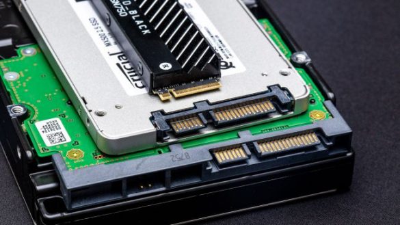

Yeni bir dizüstü bilgisayar, masaüstü bilgisayar , harici sürücü için alışveriş yapıyorsanız veya hatta kendi bilgisayarınızı oluşturuyor olsanız bile , birçok seçenekle karşı karşıya kalacaksınız: SSD veya sabit sürücü (diğer bir deyişle sabit disk sürücüsü / HDD)? Her iki teknoloji de dosyalarınızı ve yazılımlarınızı saklayabilir, ancak her biri artıları veya eksileriyle birlikte gelir.
Genel olarak, performans için SSD’leri ve fiyat için HDD’leri öneririz. Ancak bu iki teknoloji arasında deneyiminizi ve satın alma kararınızı etkileyebilecek birçok farklılıklar var. Bu teknolojileri kullanma deneyiminizin nasıl farklılık göstereceğine ve bunu açıklamak için bazı testlere derinlemesine bir bakışla net bir şekilde açıklayalım.
