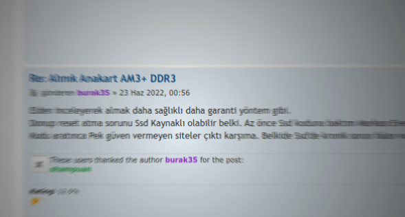

Donup reset atma sorunu Ssd Kaynaklı olabilir belki. Az önce Ssd koduna baktım Markası Everest.
Kodu aratınca Pek güven vermeyen siteler çıktı karşıma. Belkide Ssd'de kronik sorun falan vardır kimbilir.
