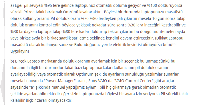

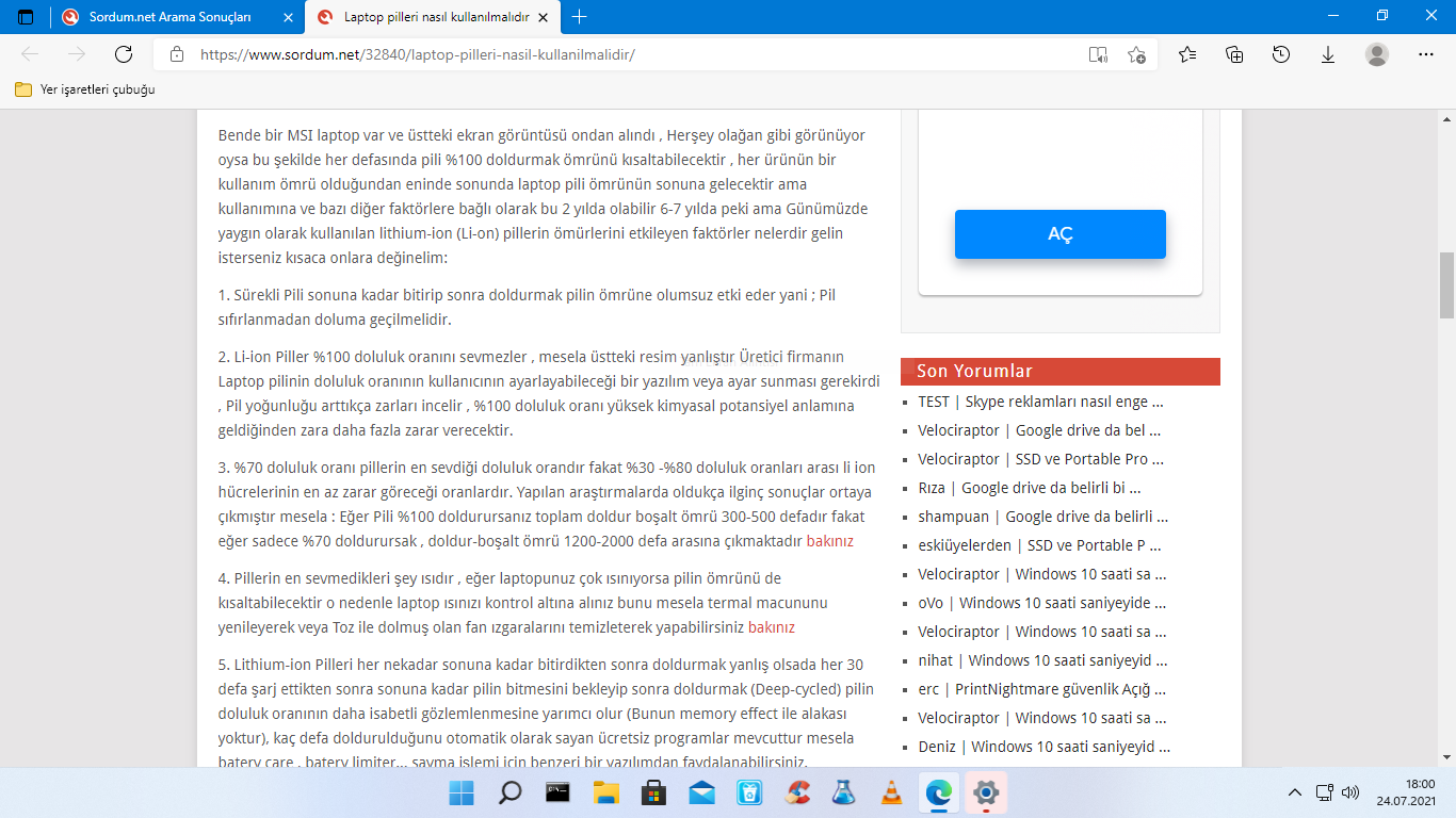

Size velociraptor un 2 adet yazısını gönderiyorum.Burada okuduğum kadarı ile %100 doldurmak iyi olmaz diyor.Peki % de kaça kadar doldurmalıyız.Tamamen deşarj etmekde sakıncalı diyor .O halde % de kaça kadar kullanmalıyız.İşte bu oranlara yani %de 100 gelmeden durduran ve % 5-%10 kullanınca uyarı veren bir script veya program varmıdır.Ben bunu sormak istedim.Cevap veren herkese saygılar sunar teşekkür ederim...

Sayfaya link atabilir misin.
Tamam gerek kalmadı resimdeki adresten buldum. Verilen bilgiler yüzde yüz sağlıklı değil. Bunlara "edinilmiş bilgi" diyoruz.
Birden fazla lityum pil üreticisinin elimde PDF metni var. Biz bunlara datasheet diyoruz. İçerikte pilin minimum voltajı, maksimum voltajı, şarj akımlarının ve güç karakteristiklerinin nasıl olması gerektiği; ayrıca ortam koşullarının batarya performansına ve kapasitesine etkisi gibi birçok parametre ve grafik var.
Bir dönem bataryalarınızı tam şarj edin, yüzde on'a kadar bitirmeden şarja takmayın deniyordu.
Güya yıllar sonra yapılan araştırmalar bataryanızı yüzde 15'in altına düşürmeyin, yüzde 80'den fazla da şarj etmeyin yoksa çabuk ölür gibi veriler ortaya koydular. Bazı forumlarda bu araştırmalar için kaynak sorsam da hiçbirisi bana üreticilerin bizzat sunduğu kaynakları vermediler ve onlar yerine "isviçreli biliminsanları" ayarında kaynaklar verdiler. Ben de bizzat kaynak bulmak için çabalamadım.
Zira sağlam bir kaynak sunabilirseniz çok memnun olurum çünkü bu konuda kendimi geliştirmek istiyorum.

Malesef bu konuda herhangi bir yöntem bulamadım , Abimdeki Laptop Bu yöntem ile Pilini dolduran bir samsung laptop (Yanılmıyorsam 10 yıllık rahat var) %30 - %80 aralığında çalışır. bendeki MSI ise 8,5 yıllık , pilini 7 yıl hiç kullanmadım (Takılı bile değildi) sadece 1,5 yıldır kullanıyorum ama çabuk bozulsun diye şarj aralığını %95 - %100 aralığında tutmuşlar , yani Pil %95 e düştüğü anda doldurmaya başlıyor (Kabus gibi bu pilin ömrü en fazla 2 yıl olur) ve şimdi sıkı durum sadece 1,5 yıldır takılı tuttuğum MSı nin pili neredeyse %40 tan fazla aşınmış ve 10 yıldır hep takılı duran Abimdeki Samsung laptop pili (%30 - %80 aralığında çalışan) nın aşınması sadece %15 - bunun pili ile dünya rekorlar kitabına başvurmayı düşünüyorum. İkinci örneğimize geçelim , Bir arkadaşımda farklı bir marka laptop var ama ablasında Toshiba laptop var ve yine aynı şey %30 - %80 pil çalışma aralığı bu Toshiba laptopta da uygulanmış 7 yıllık rahat var , arkadaş 3. pilini yeni almışken ablasındaki aşınma oranı %20 bile değil , bu tarz örnekler çoğaltılabilir , Yeni piller nasıldır bilemem çünkü bendeki laprop 8,5 yıllık ama kesinlikle bu pil aşınma düzeyleri tesadüf değil cycle dediğimiz döngü ile de alakalı diye düşünüyorum, bendeki MSI laptop pili çabuk bozulsun diye özel çaba sarfedilmiş.Mustafa_ yazdı: 24 Tem 2021, 18:26 Size velociraptor un 2 adet yazısını gönderiyorum.Burada okuduğum kadarı ile %100 doldurmak iyi olmaz diyor.Peki % de kaça kadar doldurmalıyız.Tamamen deşarj etmekde sakıncalı diyor .O halde % de kaça kadar kullanmalıyız.İşte bu oranlara yani %de 100 gelmeden durduran ve % 5-%10 kullanınca uyarı veren bir script veya program varmıdır.

Özel çaba sarfedilmemiştir o yıllarda lion teknolojileri daha yeniydi ve haklarında fazla birşey bilinmiyordu. Anlattıkların dikkat çekici. Peki bana bununla ilgili kaynak verebilir misin. Ama blog yazıları veya haberler değil baya akademik notlara ihtiyacım var.

Şimdi şöyle ben anasayfaya yazı hazırlarken Tecrübe ettiğim durumlar dışında en az 5-6 yabancı kaynak kullanırım, o yazıyı hazırlarkende bu bilgileri teyid etmiştim ama kaynaklar hengileriydi bilemiyorum , eskiden her yazının altında kaynakları yazardım sonra birde baktım bu kaynakları alıp başlık açmaya başlamışlar ve daha ben kaynaklarımı taramadan ve başlık açmadan bunlar ne buldularsa google tercümeleri ile başlık açarak benim taşım ile benim başımı yarmaya çalışıyorlar, ozamandan beri kaynak vermekten vazgeçtim. Eğer ilgili kaynakları tekrar bulabilirsem paylaşırım (Yazı içinde birtane mevcut) , lakin en son pillerde durum nedir açıkçası test etmeden birşey demek zor , çünkü teori farklı pratik farklı çalışabiliyor malesef.
ilgili anasayfa makalesi:
https://www.sordum.net/32840/laptop-pil ... ilmalidir/
Üstteki linkte kaynaklardan birini vermişim (konu içerisinde var)
