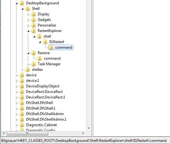

reg uzantılı olarak şunu yazdım:
[HKEY_CLASSES_ROOT\DesktopBackGround\Shell\RestartExplorer]
"Icon"="Dxpserver.exe"
"Position"="Bottom"
"extended"=""
"MUIVerb"="Gezgini Yeniden Başlat"
[HKEY_CLASSES_ROOT\DesktopBackGround\Shell\RestartExplorer\shell]
[HKEY_CLASSES_ROOT\DesktopBackGround\Shell\RestartExplorer\shell\01Restart]
[HKEY_CLASSES_ROOT\DesktopBackGround\Shell\RestartExplorer\shell\01Restart\command]
@=hex
cmd.exe /c taskkill /f /im explorer.exe & start explorer.exe
Simge olarak yenileme işaretine benzeyen bir program seçtim system32den.
Shift tuşuyla açılan menü ekledim.

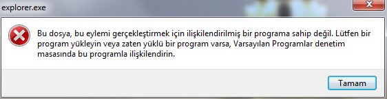

Şimdi, hata yaptığım bir yer var.
Şuraya ne değeri yazarsam:
Şu komutu çalıştırabilirim:
VBS, VBE, Script olmadan sadece registrye eklenecek bir şeyle üstte verdiğim komutu çalıştırmak istiyorum.
VEYA
O üstteki komutu bat olarak kaydedip Windows klasörlerinden birine atabilirim. Ancak registry ile nasıl çalıştıracağım?

Command kısmını kontrol et.

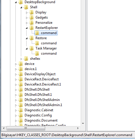

Benim istediğimin yapılışı:
Şöyle olmayacak :
Şöyle olmalı :
Tek registry kaydıyla:
@="Gezgini Yeniden Başlat"
"Icon"="shell32.dll,238"
"Position"="Bottom"
"extended"=""
[HKEY_CLASSES_ROOT\DesktopBackGround\Shell\RestartExplorer\command]
@="cmd.exe /c taskkill /f /im explorer.exe & start explorer.exe"

Kusura bakmayın bir kısmını fazla yazmışım düzeltiyorum. Hatta ikonu da değiştiriyorum. Windows 7 x64'te şu an çalışıyor

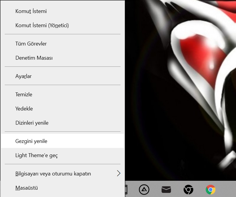

bende win+x menüsüne ekledim bu mevzuyu

feuer yazdı: 23 Oca 2021, 19:08 bende win+x menüsüne ekledim bu mevzuyu
O Win+X'in regstrydeki adresi neresi? Win10 kurarsam orayı ben de özelleştirmek isterim
feuer
Terabyte1
Terabyte1
Mesajlar: 3996
Kayıt: 24 Eyl 2020, 01:33
Teşekkür etti: 124 kez
Teşekkür edildi: 225 kez
Re: Shift Sağ Tuşa Gezgini Yeniden Başlatma Eklemek - Çözüldü
Mesaj gönderen feuer »
registryden özelleştirilmiyor.
%UserProfile%\AppData\Local\Microsoft\Windows\WinX
bu adreste istediğin kadar grup açabilirsin. bir komut satırı exe dosyası var hashlnk.exe diye arat bulursun internette.
Normalde attığın linkler görünmüyor.
"hashlnk link" bu komut ile hakliyorsun linkleri o grupların içine attığında görünür oluyor.
Group# klasörülerinin içinde desktop.ini dosyaları var onlardanda linklerin winx menüsünde görünecek isimlerini sırasını ayarlayabilirisin.
Tenforums ta varmış tutorial, incele daha iyi anlarsın;
https://www.tenforums.com/tutorials/126 ... -10-a.html
Yükledim win10'u 7nin yanına yav :-D arkaplanınızdaki tema, simgeler vs nasıl öyle oldu tema paketi falan mı o? Gerçekten güzel gözüküyor siyah şekilli :?:
