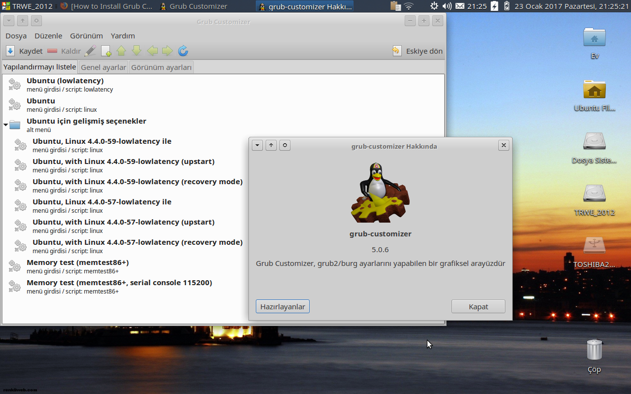

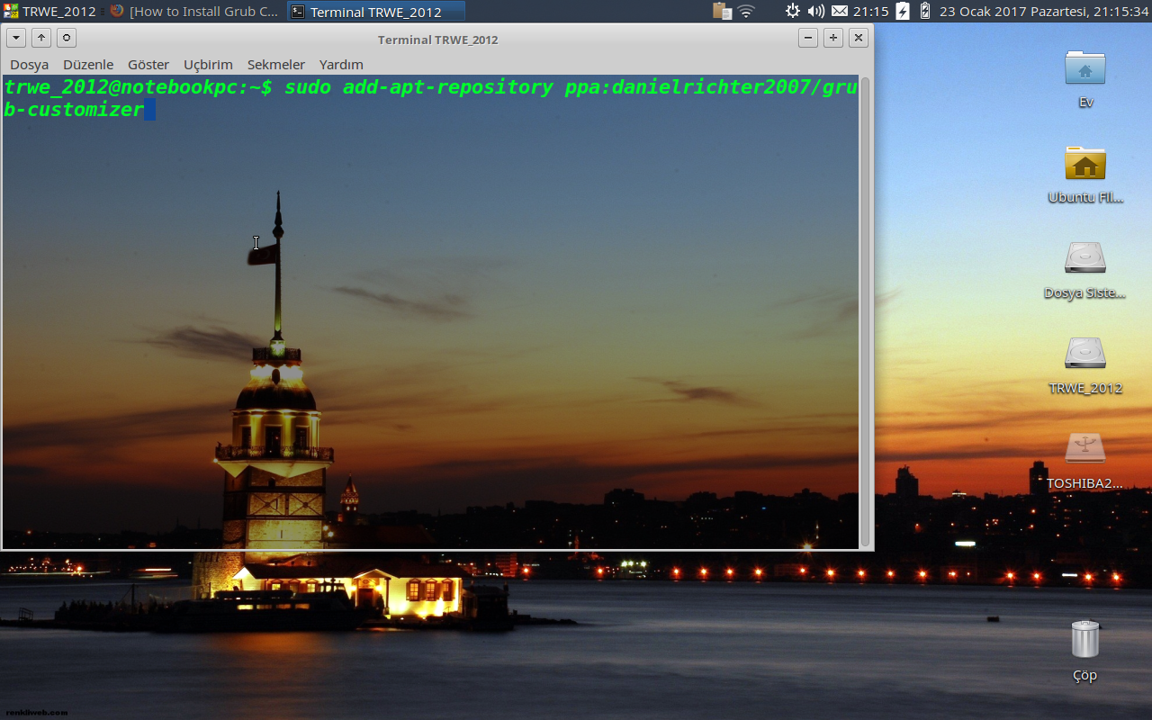

1.Terminal Ekranını Aç
sudo add-apt-repository ppa:danielrichter2007/grub-customizer2.Terminal ekranındayken

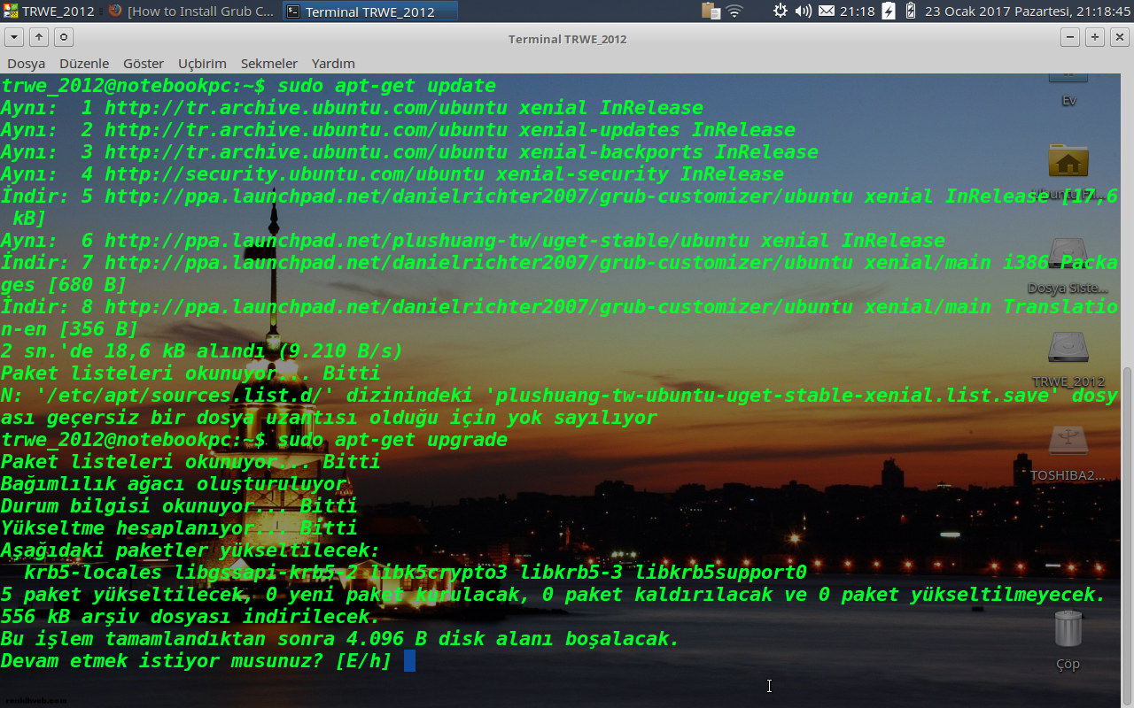

sudo apt-get updateKod: Tümünü seç
sudo apt-get upgrade3.Genel Terminal Ekranında İken;
sudo apt-get install grub-customizerBu yazılımla Windows önyüklemesini Grub üzerine yazdırabilirsin yada direkt grub üzerinden terminal komutları ile uğraşabilirsin.İnan yukarıdaki yazılım bu işi görselleştiriyor....
