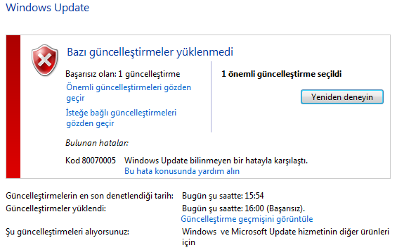

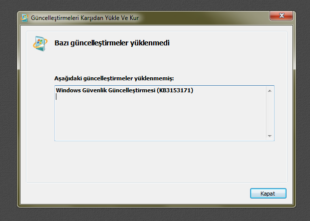

Esenlikler,
KB3153171 adlı güvenlik güncelleştirmesi kurulmuyor. Kurulum bütünüyle dolup bitecekken şu hata çıkıyor:
Birçok kez denememe karşın sürekli bu hatayla karşılaşınca KB3153171 adlı güncellemeyi şuradan

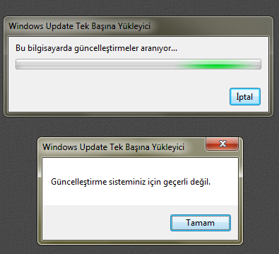

indirip kurayım dedim. Bu kez de şu hatayla karşılaştım:
Yardımcı olursanız sevinirim.

Önemli bir güncelleştirmeye benziyor
https://support.microsoft.com/tr-tr/kb/3153171
belkide sisteminiz x64 tür ve sizde x86 olan yamayı kurmayı deniyorsunuzdur , şöyle yapalım aşağıdan sisteminize uygun olanını indirip kurmayı deneyin
X64
https://www.microsoft.com/en-us/downloa ... ty_updates
X86

Yanıtınız için teşekkür ederim.
Haklısınız :) Yanlış olanı indirmişim.
Ne ki sorun sürüyor; yine sonuna kadar doluyor ancak bu kez şu çıkıyor: Resim
