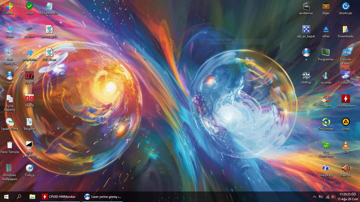

ilk görsel güzelmiş. hemen wallpaper yaptım. png ye çevirdim. 8)
