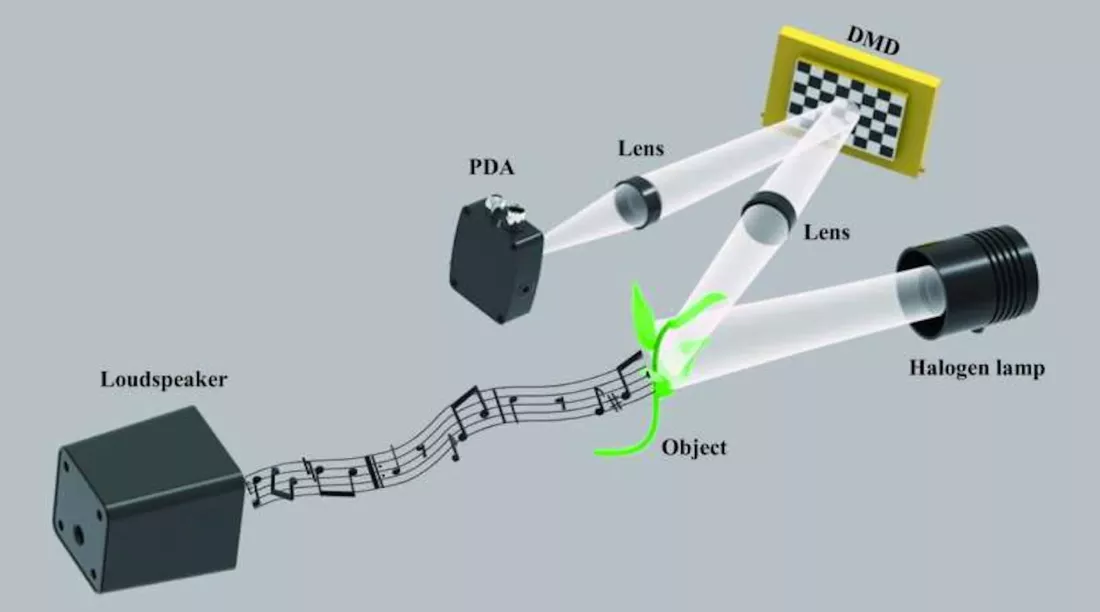

Işık kullanarak ses yakalamaya yönelik önceki girişimler, lazerler veya yüksek hızlı kameralar gibi karmaşık ve pahalı ekipmanlara dayanıyordu. Pekin ekibi farklı bir yaklaşım benimsedi. Sistemleri, milyonlarca pikselden oluşan bir kamera sensörüne olan ihtiyacı ortadan kaldıran tek piksel görüntüleme adı verilen bir teknik kullanıyor. Bunun yerine, tek bir ışık dedektörü ve bir uzaysal ışık modülatörü tarafından yansıtılan yapılandırılmış ışık desenlerinden yararlanıyor.
Teknik, özünde, işlenmiş ışığı bir hedefe yansıtarak ve nesne yakındaki seslere tepki olarak titreştiğinde yansıyan parlaklıktaki küçük değişimleri yakalayarak çalışır. Bu küçük yoğunluk değişimleri tespit edilir ve hesaplamalı algoritmalar aracılığıyla tekrar bir ses sinyaline dönüştürülür. Bu yaklaşım, maliyeti ve karmaşıklığı azaltmanın yanı sıra teknolojiyi daha erişilebilir hale getirir.
Yao, "Tek piksel görüntülemeyi Fourier tabanlı yerelleştirme yöntemleriyle birleştirmek, daha basit ekipmanlar kullanarak ve daha düşük maliyetle yüksek kaliteli ses tespiti elde etmemizi sağladı," dedi. "Sistemimiz, doğal ışık koşullarında kağıt kartlar ve yapraklar gibi günlük nesneleri kullanarak ses tespiti sağlıyor ve titreşen yüzeyin ışığı belirli bir şekilde yansıtmasını gerektirmiyor."
Araştırmacılar, bir kağıt kartından (ac) gelen titreşimleri görüntüleyerek ses sinyallerini yeniden oluşturdular. Sinyalin yüksek frekanslı bileşenini (df) geliştirmek için bir sinyal işleme filtresi uyguladılar.
Sistemin yeteneklerini göstermek için araştırmacılar, kağıt karton ve yaprak gibi yaygın malzemeleri, hoparlörlerden konuşulan şarkılar ve müzik parçaları gibi ses kaynaklarından yaklaşık yarım metre uzakta konumlandırarak test ettiler. Görsel mikrofon, özellikle kağıt karton kullanıldığında, net ve anlaşılır sesi başarıyla yeniden oluşturdu. Düşük frekanslı sesler kayda değer bir doğrulukla kaydedilirken, yüksek tonlarda bir miktar bozulma görüldü; bu, ekibin sinyal işleme tekniklerini kullanarak kısmen giderdiği bir sınırlamaydı.
