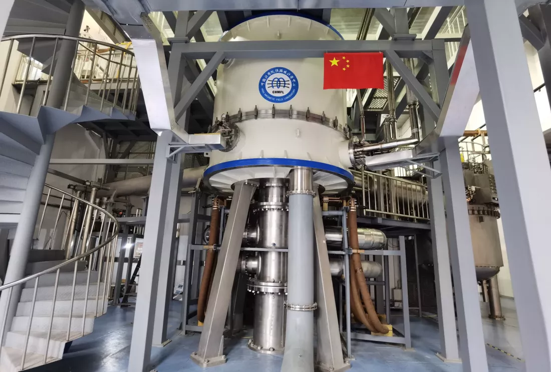

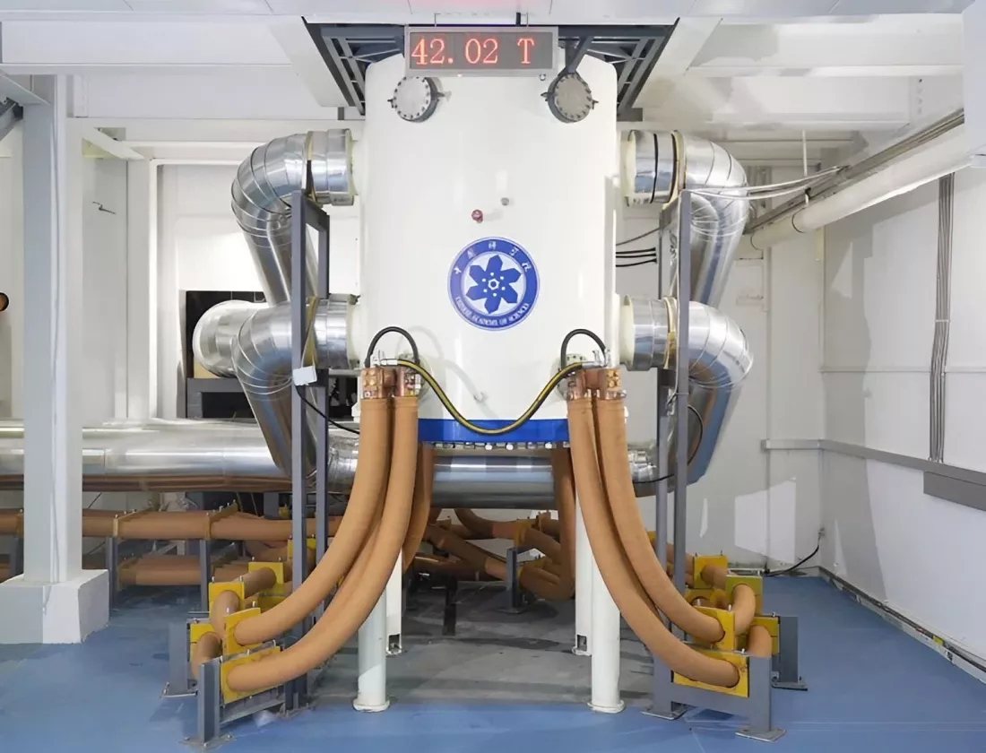

Çin'deki bilim insanları, inanılmaz 42.02 tesla'yı sürdürerek resmen dünya rekorunu kıran akıl almaz derecede güçlü bir dirençli mıknatıs yarattılar. Bu, yaklaşık 50 mikrotesla akı yoğunluğuna sahip olan Dünya'nın ürettiği manyetik alandan 800.000 kat daha güçlüdür.
Yeni rekor, 22 Eylül'de Hefei'deki Sabit Yüksek Manyetik Alan Tesisi'nde (SHMFF) kırıldı ve 2017'den beri Florida'daki Ulusal Yüksek Manyetik Alan Laboratuvarı'nda bulunan başka bir dirençli mıknatısın elinde bulunan 41,4 teslalık önceki rekoru kıl payı geride bıraktı.
Bilim insanlarının manyetizmanın sınırlarını zorlamaya neden bu kadar kararlı olduklarına gelince, Almanya'nın Dresden laboratuvarından fizikçi Joachim Wosnitza, bunun keşfedilecek her türlü tuhaf yeni fizik alanını açtığını açıkladı . Esasen, manyetizma ne kadar güçlüyse, maddenin yeni hallerini keşfetme şansı da o kadar yüksektir.
Başka bir fizikçi, yüksek manyetizmanın bilim insanlarının normal koşullar altında var olmayan tamamen yeni madde fazlarını tasarlamalarına ve manipüle etmelerine olanak tanıdığını belirtti. Elde edilen her ek tesla, aletlerin sönük fenomenleri tespit etmede üssel olarak daha hassas olmasını da sağlıyor.
SHMFF'nin yeni şampiyonu, uluslararası araştırmacıların süperiletkenler gibi gelişmiş malzemeler üzerinde test yapması için hazır.
Bu tür dirençli manyetik sistemlerin tek dezavantajı, gerçek güç canavarları olmalarıdır. SHMFF'nin yaratımı, bu rekoru elde etmek için inanılmaz bir şekilde 32,3 megavat tüketti. Ancak bilim insanları, daha yeni süperiletken muadillerinden çok daha uzun süre yüksek manyetik alanları sürdürebildikleri ve sonunda limitlerine ulaştıkları için bunları kullanmaya devam ediyorlar. Eski mıknatıslar da hızla artırılabilir.
Bununla birlikte, muazzam güç gereksinimleri önemli bir sorundur. Bu nedenle, SHMFF'deki ekipler gibi ekipler, çok daha az enerji tüketirken aşırı güçlere ulaşabilecek hibrit ve tamamen süper iletken tasarımlar üzerinde de çalışmaktadır.
Bu, hibrit veya süperiletken tasarımların dirençli manyetik sistemlerden daha az güçlü olduğu anlamına gelmez. Aslında Çin, 2022'de 45,22 tesla alanına ulaşan bir hibrit dirençli/süperiletken mıknatısı piyasaya sürdü.
Dünyanın diğer tarafında, ABD Ulusal Laboratuvarı'nın mini süperiletken prototipi 2019'da kısa bir 45,5 Tesla patlaması gerçekleştirdi. Ancak, bu yeni düşük güç sistemlerini güvenilir ve uygun fiyatlı hale getirmek -aynı zamanda onları serin tutmak- dirençli mıknatıslara olan ihtiyacın devam ettiğini vurgulayan büyük bir teknik zorluk olmaya devam ediyor.
