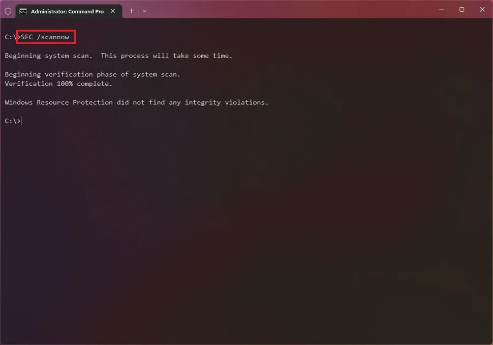

YOL-1 :
1.Yönetici modundan bir MS-DOS (cmd.exe) penceresi açasın.
2.Komut satırına
SFC /scannow
3.Taramadan sonra sistemi yeniden başlatasın.
Şimdi sağ menü kopyalama çalışıyor mu?.Eğer olmazsa YOL-2 Uygulama adımlarına geçesin.

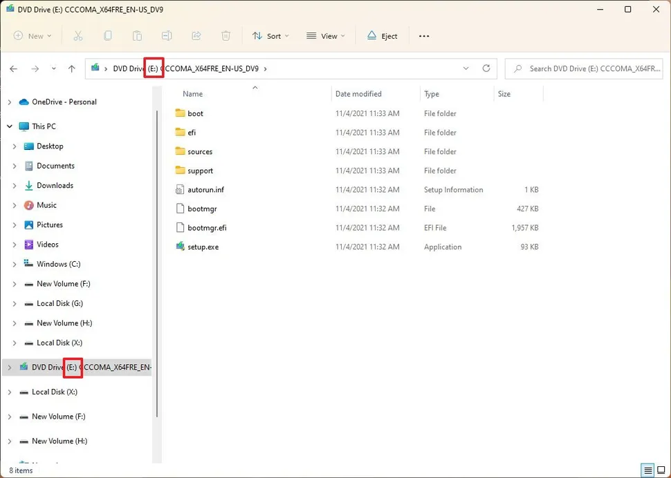

YOL-2 :
Windows 10-11 medyasını ISO olarak sisteme bağla....
ISO'UNUN Sürücü harfine göre aşağıdaki komutu yönetici modundaki MS-DOS komut isteminde , komut satırından gir.
DISM /Online /Cleanup-Image /RestoreHealth /Source:E:\Sources\install.wim
Sistemi yeniden başlat...Bu sefer oldu....Sağ menüdeki kopyalama özelliği geri geldi.Geçmiş olsun
