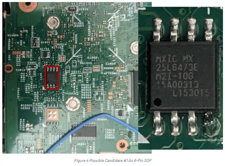

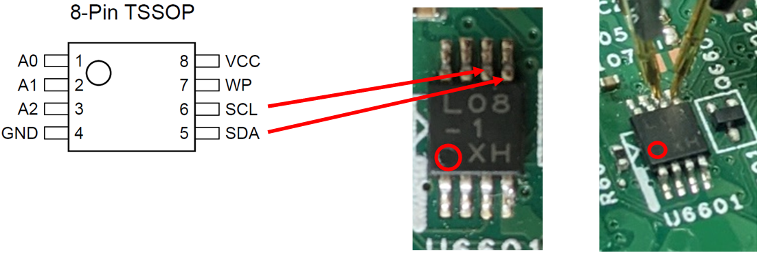

Hemen bununla ilgili bir sorunla karşılaştılar: doğru çipi bulmak. Dizüstü bilgisayarlarda, aradıkları belirli EEPROM'a benzeyen iki çip daha vardı. Bir kullanıcı doğru çipi tanımladığında, BIOS parolasını atlama adımları oldukça basittir; en zor kısım, kısa devre yapılması gereken belirli pinleri bulmaktır:
1. Doğru EEPROM yongasını bulun.
2. SCL ve SDA pinlerini bulun.
3. SCL ve SDA pinlerini doğru zamanda kısaltın.
Zamanlamanın çok katı olmadığını belirtmekte fayda var; Aslında, oldukça hoşgörülü. Orijinal gönderideki gömülü videoda, baypas işlemini gerçekleştiren uzman, dizüstü bilgisayarı açtıktan sonra pimleri kısa devre yapar. Hileyi doğru bir şekilde gerçekleştirirseniz, parola istemi olmadan doğrudan BIOS'u yüklemeniz ve söz konusu parolayı devre dışı bırakmanız gerekir.
