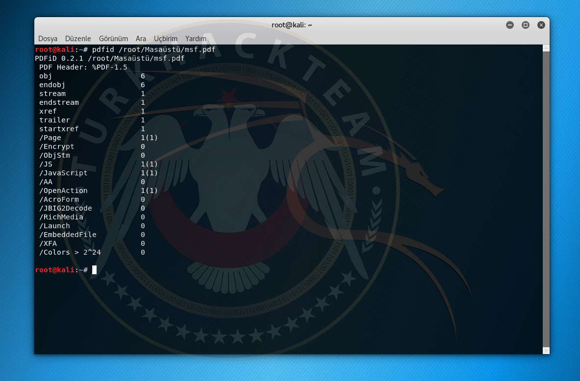

Offline olarak PDF analizi için bir çok program mevcuttur. Ben burada en çok kullanılan 2 aracı anlatacağım.
Peepdf:
Peepdf aracı kali linux işletim sisteminde yüklü olarak gelen bir açtır. Python dili ile yazılmış bir araçtır. Analiz yaparken javascript, obj gibi bilgileri bize verir. PDF analizinde sıkça kullanılır.Peepdf aracının nasıl kullanıldığı hakkında bilgi almak için aşağıdaki komutu kullanabilirsiniz.
peepdf --help
PDF dosyamızı analiz etmek için aşağıdaki komutu kullanıyoruz.
peepdf -i pdfdosyasınınyolu
Buradan PDF dosyası hakkında istediğiniz bir çok bilgiyi elde edebilirsiniz.
Pdfid:
Pdfid aracı da Peepdf ile aynı mantıkta çalışan bir araçtır. Kali linuxda yüklü olarak geliyor. Python ile yazılmıştır.Kullanmak için aşağıdaki komutu kullanabilirsiniz.
Yukarıda anlattıklarımı kullanarak basit bir şekilde PDF dosyasının analizini yapabilirsiniz. Bir çok saldırıdan korunmak için adobe ürünleri yerine farklı alernatif yazılımlar kullanın. Çünkü günümüzde bir çok kişi adobe ürünlerini kullandığı için saldırganlar genellikle adobeyi hedef alıyorlar.Temel seviyede PDF dosyalarını bu şekilde analiz edebilirsiniz. Kolay gelsin. İyi formlar.
