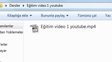

Arkadaşlar hem dosya hem klasörlerin isimlerinde istemediğimiz karakterleri nasıl silebiliriz alt klasörlerde dahil olacak şekilde
Klasörlerden youtube kelimesini
Dosyalardan da youtube kelimesini silmek istiyorum
