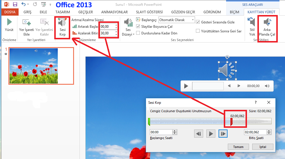

Arkadaşlar hallettim sonunda, resimdeki gibi sesi azaltarak bitirme konusunu, (sesi kırp) yazan yerden girip sağdaki açılan pencereden..en ideali 30 saniye denedim.. mesela mp3 2 dakikaya ayarlıyorsun bitmesine 30 saniye kala sesi azalarak bitiyor yani birden kesmiyor sesi..kareler aynen resimdeki gibi işaretli olmalı, (durdurulana kadar dön) veya (yürüttükten sonra geri sar)..yazılardanda anlaşılıyor zaten..misal olarak yapacağınız slayttaki resimler mp3 ten uzun ise eğer müzik tekrar baştan başlıyor..aynen resimdeki gibi 4 tane karenin ikisi boş ikisi işaretli olmalı..saygılar
