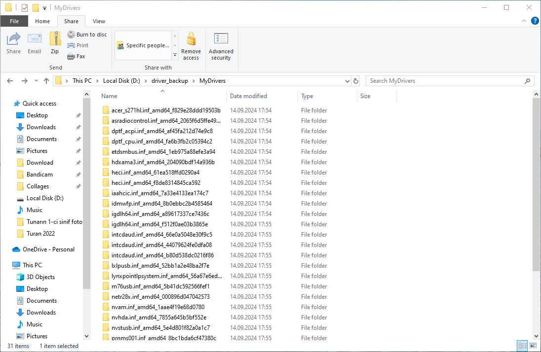

İyi günler. Ben işletim sisteminin yedeğin Acrois İmage True programı ile yedeklemiştim ve sistem çok iyi bir şekilde çalışıyordu.
Bluetooth, ses, mikrafon, görüntü ve tüm driverler sorunsuz bir şekilde çalışıyordu. Bu fırsattan yararlanarak bu linkde bahsettiğin usul ile bat dosyasını indirerek tüm sürücüleri yedekledim.
https://www.sordum.net/30598/bir-komutla-surucu-driver-yedeklemek/

Keşke birden fazla sürücü yedekleme yöntemi kullansaydın , ben hep öyle yaparım mesela ;
https://www.sordum.net/2035/ucretsiz-su ... le-driver/

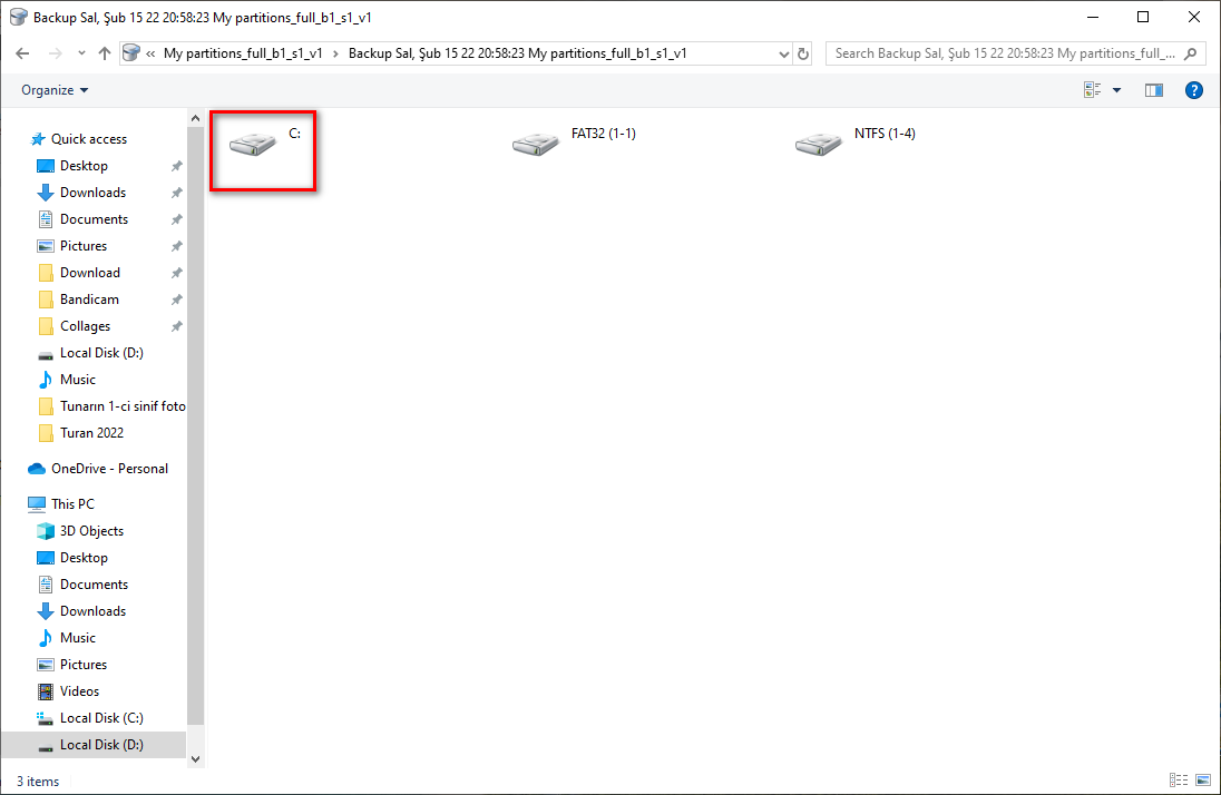

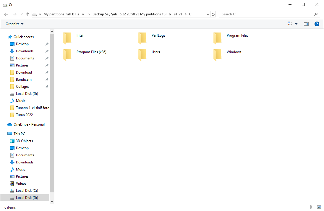

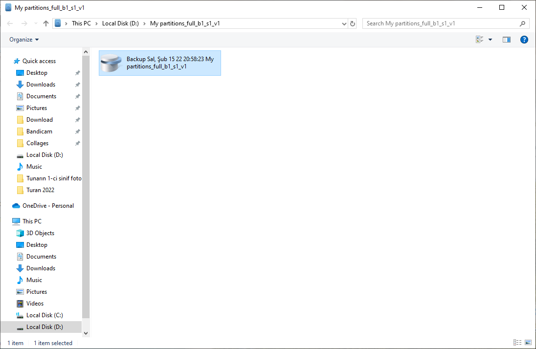

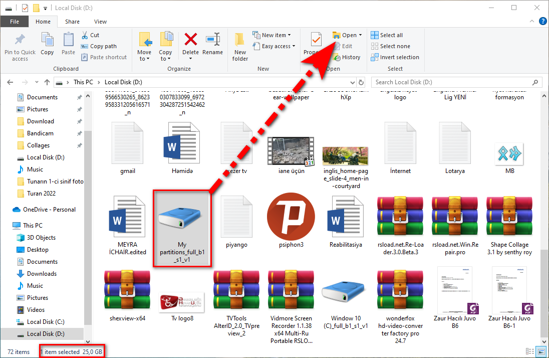

Şimdi benim elimde bulunan Acronis True İmage ile götürdüyüm sistem yedeğinin içinde bu dosyalardan hangisinde bulabilirim Bluetooth sürücüsün?
Resim Resim
Resim Resim

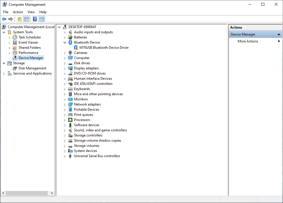

Eski sürücüyü geri almayı denedin mi ?
https://www.sordum.net/1788/surucu-gunc ... eri-almak/
Yada Sarı ünlem işareti olan bluetooth sürücüsüne sağ tıklayıp güncelle de ve ardından Bilgisayarımdaki sürücülere göz at deyip aşağıdaki yerin adresini göster.
Böylece bluetooth yedeği varsa bulup geri yükleyecektir. Acronis yedeğinde bluetooth u tam olarak nereye yedeklemiş olacağını bilemiyorum.

velociraptor yazdı: 16 Eyl 2024, 12:46 Eski sürücüyü geri almayı denedin mi ?
Eski sürücüyü geri alma bölümü aktiv deyil malesef.
