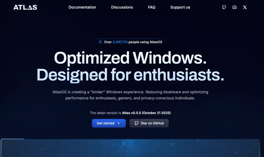

1. AtlasOS
Bu, Windows 11'in yeni bir kurulumuna uygulayacağınız bir dizi yapılandırma ve komut dosyasıdır. Geliştiricisi, AtlasOS'un kararlılık sorunlarına yol açabileceği için mevcut Windows 11 kurulumunuzun üzerine kurmamanızı tavsiye eder. Alternatif olarak, resmi bir Windows 11 ISO dosyasını alıp , AtlasOS ayarlarını ekleyerek, bu değiştirilmiş ISO dosyasını yeni bir kurulum için kullanabilirsiniz.
AtlasOS, Windows 11'i oyun, en yüksek performans ve gizlilik koruması için optimize etmek üzere tasarlanmıştır. Önceden yüklenmiş uygulamaların çoğunu, telemetriyi ve diğer arka plan işlemlerini kaldırır. Amaç, kare hızlarını, gecikmeyi ve genel yanıt verme hızını iyileştirmek için sistem kaynaklarını olabildiğince serbest bırakmaktır. Bu nedenle, bilgisayarınızın özellikleri orta seviye veya daha eski ise, AtlasOS Windows 11'in daha verimli çalışmasını sağlayabilir.
Performansı daha da artırmak için, araç ayrıca Windows Defender ve diğer varsayılan güvenlik önlemlerini devre dışı bırakmanıza olanak tanır, ancak bu çoğu kişi için tartışmalı bir hamledir. Ayrıca AtlasOS aracılığıyla Windows 11 arayüzünü özelleştirebilirsiniz. Bu, sol hizalı görev çubuğu simgelerini geri yüklemeyi ve klasik tarz bağlam menülerini geri getirmeyi içerir.
https://atlasos.net/
