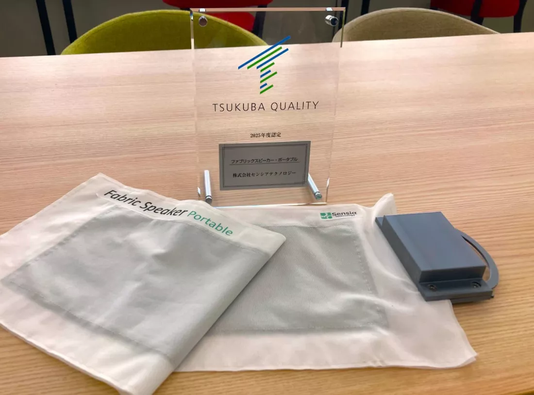

Japonya merkezli bir girişim şirketi olan Sensia Technology, hoparlörlerin nasıl üretildiğine dair uzun süredir geçerli olan varsayımlara meydan okuyor. Şirket, tamamen ses yayan kumaştan yapılmış ilk taşınabilir hoparlör olarak tanımladığı bir ürünü tanıttı. Bu yaklaşım, sert konileri ve muhafazaları esnek elektronik bileşenlerle değiştirerek, dokuma malzemenin kendisinin tüm yüzeyinde ses dönüştürücü olarak işlev görmesini sağlıyor.
Bu teknoloji, 2018 yılında Japonya'daki Ulusal İleri Endüstriyel Bilim ve Teknoloji Enstitüsü'nde (AIST) ortaya çıktı; araştırmacılar burada ince, hafif ve bükülebilir bir elektronik tekstil geliştirdiler. Sensia'nın yeni ürünü, bu araştırmanın ilk ticari uygulamasını temsil ediyor ve konsepti geleneksel hoparlör konileri veya muhafazaları gerektirmeyen, tüketiciye hazır bir formata uyarlıyor.
Tasarım , ses üretmek için elektriksel çekim ve itmeyi kullanan bir yöntem olan elektrostatik hoparlör mimarisine dayanmaktadır. Sensia'nın kumaşı, iletken lifleri kapasitör benzeri bir yapıya entegre eder: ince bir dielektrik filmle ayrılmış iki esnek iletken katman.
Bir ses sinyali uygulandığında, bu katmanlar arasındaki elektrik alanını modüle ederek kumaşın titreşmesine ve havanın hafifçe yer değiştirmesine neden olur. Sonuç olarak, yerel sürücü bileşenlerine ihtiyaç duymadan, tüm tekstil yüzeyine eşit olarak dağılmış duyulabilir bir ses elde edilir.
Esnek elektroniklerin kullanımı, Fabric Speaker Portable'ı, sert ses sürücülerini kumaş kaplamaların içine gizleyen yastık veya minder hoparlörleri gibi önceki tekstil ses ürünlerinden ayırır. Bu geleneksel tasarımlar genellikle düzensiz kasalar ve eşit olmayan ses alanları oluşturur.
Sensia'nın versiyonu ise bunun aksine, yüzeyinin her yerinden ses üreterek homojen bir şekilde çalışır. Bu, ölü bölgeleri ortadan kaldırır ve daha ince, daha doğal bir his sağlar.
Cihazın bir kenarına takılı küçük bir plastik modül, güç kaynağını, kablosuz bağlantı devrelerini ve sürücü elektroniğini barındırıyor. Şirketin teknik dokümanına göre, hoparlör tek başına kullanıldığında yaklaşık 68 desibel, çift olarak kullanıldığında ise yaklaşık 71 desibel ses basıncı seviyesine ulaşabiliyor; bu da yakın mesafeden bir ev tipi elektrikli süpürgenin vızıltısına kabaca eşdeğer.
Sensia frekans aralığı veya bozulma seviyeleri hakkında veri açıklamamış olsa da, şirket cihazı ister duvara asılarak ses dokusu oluşturulabilsin, ister çarşaf veya minder gibi kumaş yüzeylerin altına yerleştirilsin, ortam ve kişisel dinleme için uygun olarak konumlandırıyor.
Şimdilik, Sensia'nın kumaş hoparlörü, esnek mikroelektroniklerin geleneksel donanım kategorilerini nasıl yeniden tanımlayabileceğine dair niş bir örnek teşkil ediyor. Teknoloji yaygınlaşırsa, sesi sert cihazlara hapsetmek yerine günlük malzemelere entegre eden yeni nesil gömülü veya giyilebilir ses sistemlerine ilham verebilir.
