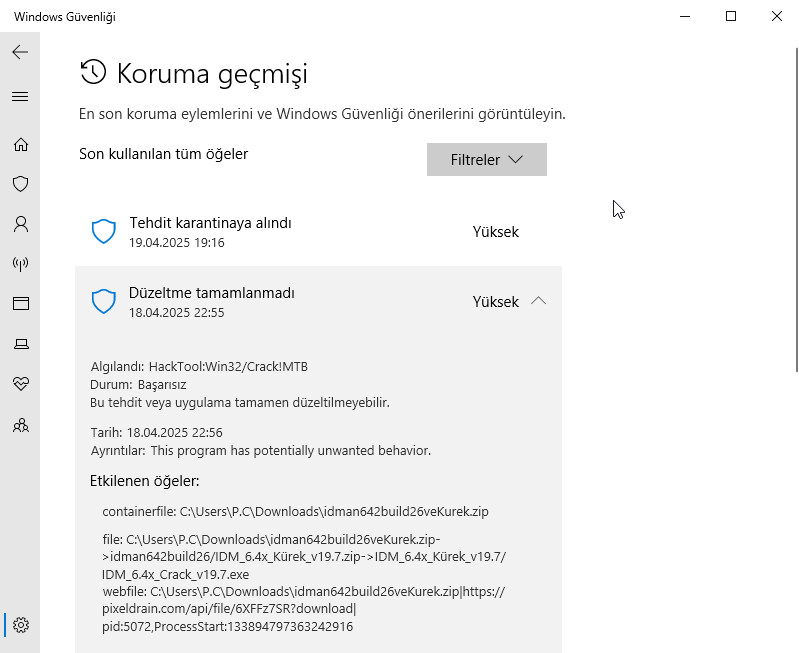

Değerli forumdaşlar yine sıkıntılı bir durumla karşınızdayım.
Konu başlığında olduğu gibi defenderin karantinaya aldığı virüslerden nasıl kurtulurum. Bana bu konuda yardımlarınızı rica ediyorum.
Bulduğu virüsleri karantinaya almış ama 1 tanesi sıkıntılı resimde görüleceği üzere.
Bana yol yöntem gösterirseniz çok sevinirim sevgi ve saygılarımla.

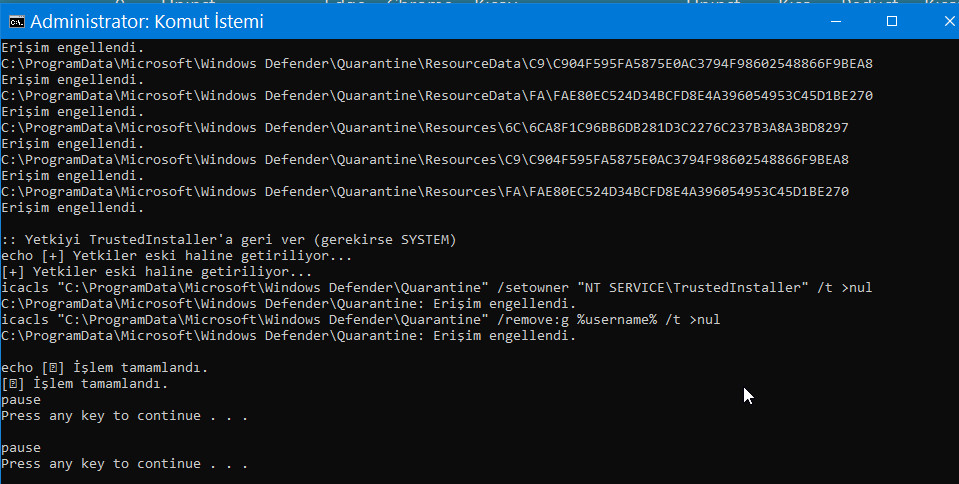

Arkadaşlar verilen öneriler denenmiş olup sonuç alınamıştır.
silinemeyen virüsler hala defendar da koruma geçmişinde duruyor.

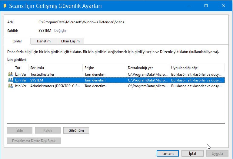

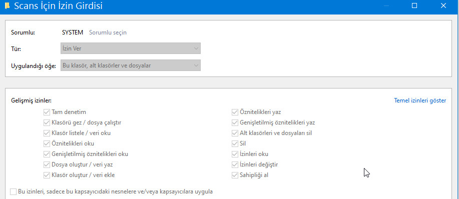

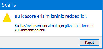

Tarkan hocam bana verdiğiniz sayfadaki önergeleri uyguladım ama bana "scan" klasörüne girmeme izin vermiyor. Yani denetimi üzerime alamıyorum.
Resimden görüleceği üzere yazılar silinik yani false hiç bir şey yapamıyorum

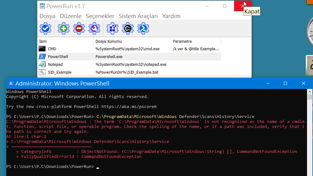

Power run programına ait power shell komutu verilerek yapılan işlem resmi..
Mesajlar: 53907
Teşekkür etti: 19713 kez
Teşekkür edildi: 11958 kez
Re: Silinemeyen virüslerden kurtulma
Başına ve sonuna tırnak işareti koyarak deneyebilirsin Windows defender yazısı arasındaki boşluk tan dolayı bulamıyor.
