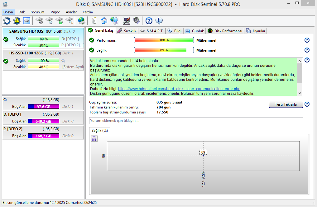

SSD kullanıyorum 1.disk olarak formatı SSD ye attım sorunsuz kullanıyorum. HDD yi yerel disk D olarak tahin ettim ama arada takılıyor D ye giriyorum hdd den dönme sesi geliyor. Tık tık ediyor sağlığı %89 1.disk olarak kullanırken hiç sorun yoktu D diski olarak atayınca bir haller oldu o zaman da sağlğı %89du

Aşağıdaki şekilde BAD sectorleri onarıp sağlığını yükseltebilirsiniz diye düşünüyorum. Yalnız D diskindeki bütün veriler silinecektir.
https://www.sordum.net/86965/sabit-disk ... -onarilir/

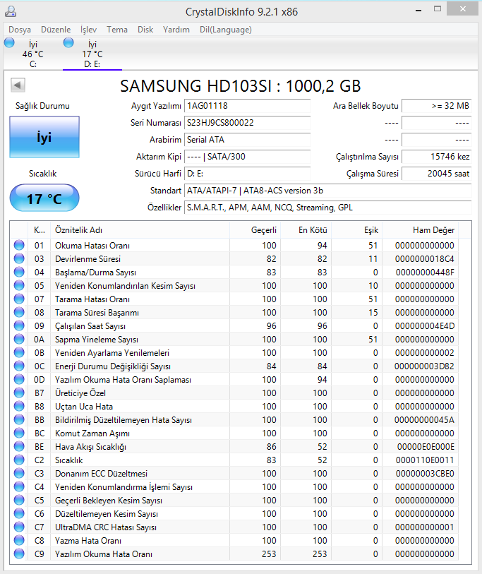

Harddisk kafa atıyor olabilir. Mümkünse başka bi hdd alıp ona geçebilirsiniz. Bütçe belirtirseniz yardımcı oluruz.
Birde mümkünse şuanki samsung harddiskin bilgilerini crystaldiskinfo programından ekran görüntüsü alıp gösterirmisiniz ?

Diskte bad sektör taraması yaptınız mı? Samsung Hard diskte 10 tane yeniden konumlandırılan kesim var diğer disk sağlam görünüyor.

Eğer bir Low level format tool kullanmak isterseniz , HDD LLF Low Level Format Tool u deneyebilirsiniz.
https://www.hddguru.com/software/HDD-LL ... rmat-Tool/
USB den Harici HDD olarak bağlanacaksa HP USB Disk Storage Format Tool 2.2.3 da kullanılabilir.
https://www.majorgeeks.com/files/detail ... _tool.html
Üstte verdiğim linkte adım adım HDD sentinel ile Bad sector temizliği anlatılmıştı
Yavaş format ta Bad sectorleri temizleyecektir.
https://www.sordum.net/57808/yavas-ve-h ... ark-nedir/

Diskteki verilerin yedeğini al ki tarama sırasında bütün veriler silineceği için onu tekrardan hard diskine yüklemen gerekecek. Umarım işe yarar, harddiskte sorun yok gibi görünüyor yani 10 tane diskte kullanılmamak üzere yalıtılmış bad sektör var sadece onlardan yana sıkıntı olmazsa da hard diskte diskin kendi içinde gelen Smart denilen yönetim yazılımının tanımlayamadığı gizli yani henüz tespit edemediği yazılımsal bad sektörler veya zayıf sektörler olabilir. Bu hdd low level format programı bunları tespit edip temizleyebilir.
