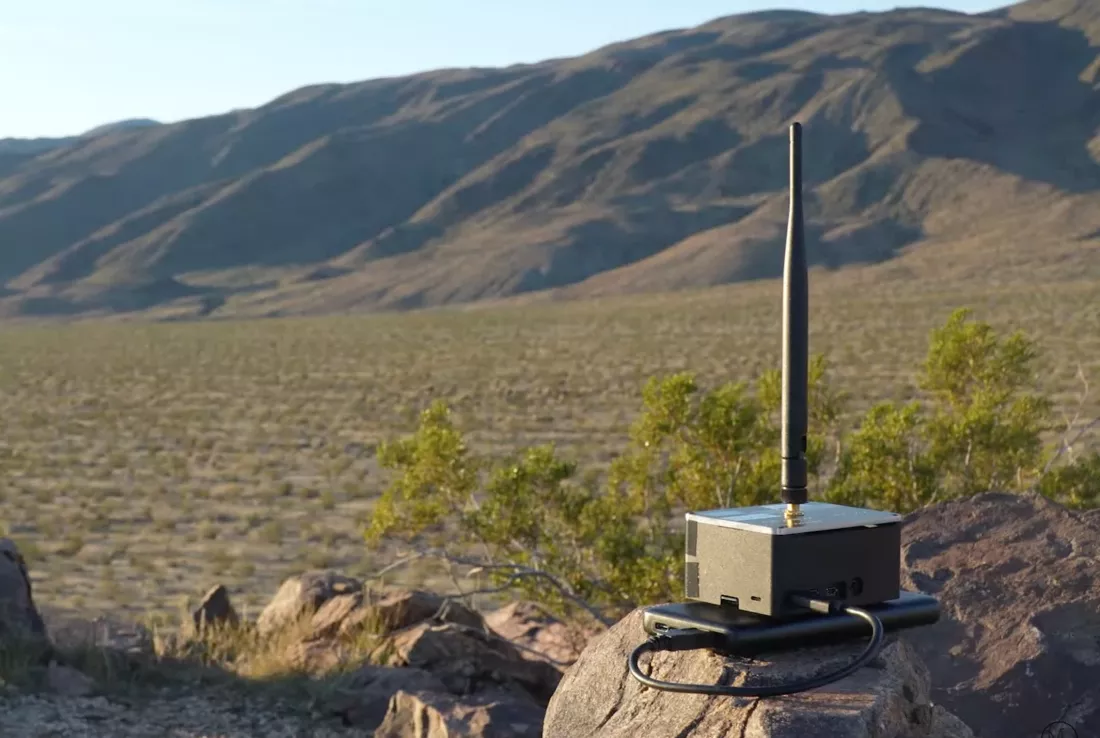

Sidney merkezli bir Wi-Fi HaLow mikroişlemcileri geliştiricisi olan Morse Micro, önceki uzun mesafeli Wi-Fi rekorunu kırdı. Ocak ayında şirket, San Francisco'da HaLow (802.11ah) Wi-Fi standardını kullanarak 1,8 mil görüntülü görüşme elde etti. Joshua Tree Ulusal Parkı'ndaki son testleri bunu çok aşarak şaşırtıcı bir 9,9 mil bağlantı elde etti. Ekip, değerlendirme kitlerinden birini, Wi-Fi menzilini sınırlarına kadar zorlamak için ideal, düşük parazitli bir ortam olan sessiz bir vadinin kenarına erişim noktası olarak kurdu.
Hesaplamalarına göre, HaLow sistemi için teorik maksimum menzil yaklaşık 15,9 kilometreydi (9,9 mil). Bu aşırı mesafede, sinyal 116 desibelden fazla bozulduğunda, verimin yaklaşık 4 Mbps olacağını öngördüler. Daha sonra, istasyon alıcısını vadinin diğer ucundaki teorik maksimum menzile yakın bir yere yerleştirdiler. Yaklaşık 10 mil uzakta olduklarında, erişim noktası ile istasyon arasında veri iletimini sağlayan bir bağlantı kurmayı başardılar.
Sonuçlar etkileyiciydi. 9.9 mil mesafeye rağmen, HaLow bağlantısı yaklaşık 2 Mbps verim elde etti. Bu, öngörülen 4 Mbps maksimumunun altında olsa da, geleneksel Wi-Fi menzil beklentilerini çok aştı. Şirket, bu tür bağlantıların kayak, yürüyüş, bisiklet veya kum arabası gibi aktiviteler için vücut kameraları ve telsizler gibi eşler arası uygulamalar için ideal olacağını söyledi. Çiftçilik ve madencilik operasyonları da böyle bir kurulumdan faydalanabilir.
HaLow'un etkileyici performansını sağlayan temel etken, 802.11ah'ın 900 MHz bandında çalışmasıdır; bu bant, günümüzdeki çoğu geleneksel Wi-Fi standardının kullandığı 2,4 GHz ve 5 GHz bantlarına kıyasla üstün yayılma ve engel delme (hız pahasına olsa da) sunar. Bir diğer önemli etken ise 21 dBm güçte çalışan Morse Micro'nun 125$'lık EVK1 değerlendirme kitidir.
San Francisco testi HaLow'un kentsel ortamlara özgü parazitleri aşabileceğini gösterirken, Joshua Tree denemesi mutlak sınırlarını sergiledi. 9.9 mil dünya rekorunun yakın zamanda geçilmesi pek olası değil.
Bunun nedeni, Joshua Tree Ulusal Parkı'nın kurak ortamının test için ideal olmasıdır. Wi-Fi erişim noktası ile alıcı istasyonu arasında son derece düşük parazit ve net bir görüş hattı sağlayarak daha fazla optimizasyon için çok az alan bırakmıştır.
