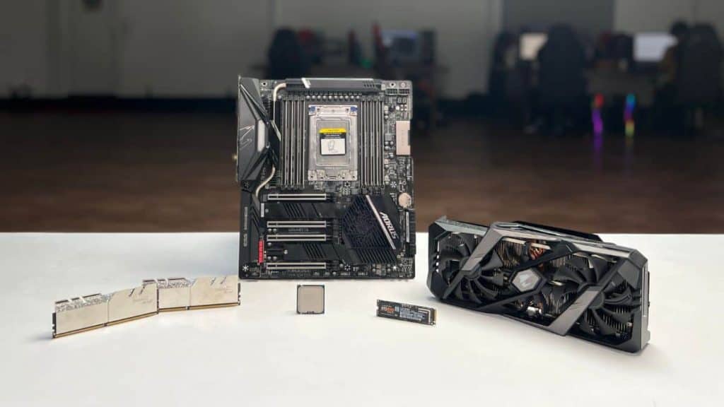

İhtiyaçlarınızı Anlayın
İlk soru şu; sahip olduğunuz bilgisayarınızla(masaüstü/dizüstü) en çok ne yapıyorsunuz? Tutkulu bir oyuncu , video düzenleyici misiniz , yoksa yoğun çoklu görevler için mi kullanıyorsunuz ?
Mükemmel derecede ideal bir sistem diye bir şey yoktur. Birincil kullanımınıza bağlı olarak genellikle üç bileşenden (CPU, GPU veya RAM) biri zayıf nokta olabilir.
Düzenleme için daha zorlu bir CPU'ya ( çok çekirdekli ) ve oyun için daha zorlu bir GPU'ya ( FPS'yi artırmak için ) ihtiyacınız var .
Bileşenlerinizden biri üst düzey, diğeri orta sınıf bir ürünse, birlikte mükemmel bir şekilde çalışamazlar ve aradığınız performansa ulaşılamaz !
Benzer şekilde, ağır bir görevi gerçekleştirirken birden fazla uygulama açarsanız düşük/orta seviye RAM'iniz darboğaz olabilir . Depolama sürücünüz , Ethernet bağlantınız ve çevre birimleriniz bile genel bilgisayar deneyimini engelleyebilir.
Darboğazları daha iyi anlamanız için bazı pratik örnekler vereyim:
Not: Yetersiz güce sahip PSU'lar da önemli bir sorun olmalıdır. Donanımınızın performansını doğrudan kısıtlamasalar da, işin ortasında sisteminizi aniden kapatacaklar .
Buradaki ana fikir şu ki , üst düzey bir parçanın gerekliliklerini karşılamayan düşük kaliteli bir parça seçiyorsanız muhtemelen sıkıntı çekeceksiniz. Bu nedenle, uyumlu PC bileşenlerini seçerken hata yapmadığınızdan emin olmak için yapınızı doğru şekilde inceleyin.
Önerilen PCIe neslini veya CPU/RAM hızını desteklemiyorsa anakartınız bile darboğaz oluşturabilir.

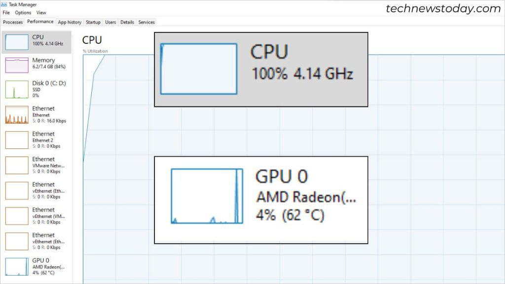

Darboğazların belirlenmesi, istediğiniz görevi gerçekleştirirken her bir bileşenin kullanımının izlenmesini içerir. Windows zaten gerekli olanı yapması için Görev Yöneticisi'ni sunuyor ve ben de bunu sıklıkla kullanıyorum.
Görev Yöneticisi
Yardımcı programı açın ( Ctrl + Shift + Esc tuşlarına basın ) ve tüm bileşenlerinizin listelendiği Performans sekmesine gidin. Şimdi, düşük performansla karşılaştığınız oyunu veya uygulamayı çalıştırın .
Birinde sürekli olarak yüksek bir yüzde bulunurken diğerinde daha az kullanım olduğunu fark edebilirsiniz . Örneğin, CPU kullanımı %100 ise ve GPU yalnızca %10 ila 20 ise , birincisi muhtemelen darboğazdır .
Bellek, Disk veya Ethernet ile bile olabilir . Ayrıntılı izleme için her alanı kontrol ettiğinizden veya Kaynak Monitörü'nü açtığınızdan emin olun .

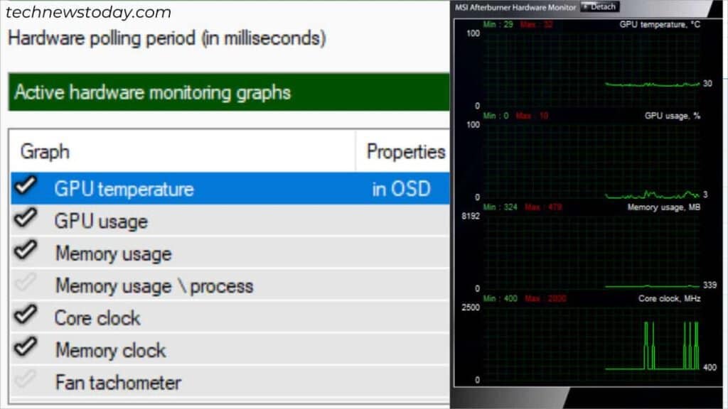

Donanım İzleme Yardımcı Programı
Görev Yöneticisi kullanımı gösterirken bize derinlemesine bir analiz sunmuyor. Ayrıca CPU / GPU sıcaklığını , gerçek zamanlı saat hızını ve voltajı da izlemek istiyorsanız güvenilir bir donanım izleme yardımcı programını tercih etmek en iyi seçenek olacaktır.
Popüler bir seçim MSI Afterburner'dır . Ayarları açın ve İzleme sekmesinden tüm önemli parametreleri seçin (GPU/CPU/RAM kullanımı, sıcaklık ve güç).
Grafiği görüntüleyen bir dış görünüm ayarlamak için Kullanıcı Arayüzü sekmesine de gidebilirsiniz ( Varsayılan MSI Afterburner v3'ü öneririm ). Şimdi, oyun oynarken veya düzenleme yaparken gözlerinizi tüm faktörlere odaklamak için bu uygulamayı açık tutun.
Fikir, Görev Yöneticisi ile aynıdır; eğer birinin kullanımı yüksekse ve diğerinin kullanımı çok düşükse , bu, performansı engelleyen bileşendir.
Diğer bazı önemli araçlar arasında HWMonitor , CPU-Z , GPU-Z , HWInFO , NVIDIA GeForce / RTX Experience vb. yer alır.

Kısaca 2 donanımın birbirine yetişememesi durumudur darboğaz. Mesela oyun oynuyorsunuz.
İşlemci % 90 veya 100 kullanılıyor, Ama ekran kartı % 100 kullanılması ve grafikleri işlemesi gerekirken % 100 den daha az kullanılıyor.
Kısaca böyledir bildiğim kadarıyla.
