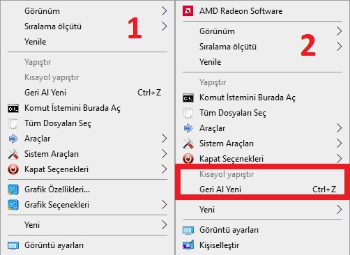

Merhaba,
Uzun süredir Easy Context Menu isimli programı kullanıyorum.Programı seviyorum ve düne kadar programla ilgili hiç bir sorun yaşamamıştım.Dün bilgisayarımın ekran kartını değiştirdim.Ekran kartının sürücüleri için Radeon Software Adrenalin yükledikten sonra sağ tuş seçeneklerinin sıralaması ile ilgili bir sorun yaşamaya başladım.
Seçenekler 1. görselde olduğu gibi görünürken Radeon Software Adrenalin sonrası 2. görselde olduğu gibi görünmeye başladı.
Aslında olması gereken sıralama 1. görselde olduğu gibi:
Yapıştır, Kısayol yapıştır ve Geri al şeklinde olmalı
Lakin bende nedense 2. görselde oldu gibi Yapıştır ve Kısayol yapıştır arasına başka seçenekler giriyor.
Easy Context Menu ile yaptığım yapılandırmayı geri alıp bilgisayarımı yeniden başlattım.
Daha sonra yine Easy Context Menu ile seçenekleri yeniden sağ tuş menüsüne ekledim ama değişen bir şey olmadı.
Bu sorunun bir çözümü var mıdır?
Teşekkürler.

İlgili program reg kayıtlarıyla sağ tuş menüsüne ekleme yapıyordu. Bulunduğu konumda en son sırada olması için reg anahtarlarının başında Z karakteri vardı. Normalde ilgili sorun yaşanmaması gerekiyordu. Çok rahatsız ediyorsa, en altta görünecek şekilde ayarlayabilirsin.
EcMenü ekranında ilgili seçeneklere sağ tıklarsan, Bottom seçeneğini görürsün. Onu işaretleyip tekrar kurulum yaparsan aşağı kısımda yer alacaktır.

Merhaba,
Bahsettiğiniz seçenek ilgili menüleri çok aşağıya itiyor.
Aynı masada 3 farklı bilgisayarla çalışıyorum, bu nedenle hızlı bilgisayar geçişlerimde sağ tuş menüsündeki farklılıklar beni zora sokuyor.
Seçenekleri bulmak için bozalıyorum.
Radeon Software Adrenalin uygulamasını kaldırıp yeniden kurdum, daha sonra sağ tuş seçeneklerini yeniden düzenledim ama değişen bir şey olmadı.

Malesef başka fikrim yok. Yapıştır, geri al gibi seçenekler, otomatik olarak sistem tarafından, sağ tuş menüsüne eklenip konumlandırılıyor. Bu tür seçeneklerin konumlarını kayıt defterinden değiştirmiyoruz.
Amd Redeon programını kaldırdığında, sorun düzeliyorsa, sağ tuştan ilgili amd eklentisini kaldırmayı deneyebilirsin. Genelde bu tip eklentilerin kaldırmak için programın ayarlarında seçenek olabiliyor. Seçenek yoksa, registyden ilgili amd eklentisi kaldırılabilir...

Bugün AMD ekran kartına sahip bir cihazda daha aynı sorunla karşılaştım.
Yeni kurulum yaptığım bir cihazdı.
Cihaz eski bir cihazdı, haliyle sürücüler de eskiydi.
AMD Catalyst Control Center'ı sürücülerden bağımsız olarak kaldırınca Sağ Tık Menüsü normale döndü.
Programın eski ve yeni AMD ekran kartına ait bileşenlerle bir uyumsuzluğu söz konusu.
Umarım en kısa zamanda sorun tespit edilerek gerekli düzenlemeler yapılır.

Ben de AMD kullanıyorum. CCC'yi kaldırmıyorum ama başlangıç uygulamalarından kalıcı durduruyorum. Böylece sağtık menümde görünmüyor.
İyi çalışmalar.

Çözüm:
Sağ Menü yazılımını sağ menüden devredışı bırak
Sözkonusu yazılımı kaldır.
Sistemi temizle
Sistem re-start
Önce yazılımı kur ve sistem re-start (2.kez)
Şimdi sağ menü yazılımını kullan.

HKEY_CLASSES_ROOT\Directory\Background\shellex\ContextMenuHandlers\ACE
bu son kısımdaki ACE yoksa bu sorun oluşur.
Sorunu gidemek için aşağıdaki bağlantıya tıklayın ve "AMD Menu Aktif" yazısına tıklayıp indirilen dosyayı tıklayın
https://www.soruncozumu.com/amd-catalys ... -kaldirin/
