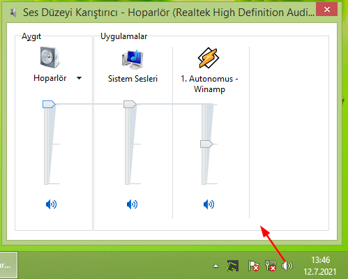

Böyle birşey var mı?
Direkt karıştırıcının açılmasını istiyorum.

Aynen fazladan tık yapmamak için. Ama asıl sıkıntı başka ben o listeden doğru olanı seçene kadar dikkatim dağılıyor. Herşeyi bırak açılması gereken o zaten...
Linkteki olay çözmüyor fazladan kısayol istemiyorum masaüstü dingonun ahırı gibi zaten. Doğrudan simgeyle çalışmalı. İşin doğrusu böyle birşey olabileceğini pek düşünmüyorum ama acele etmemek lazım.
