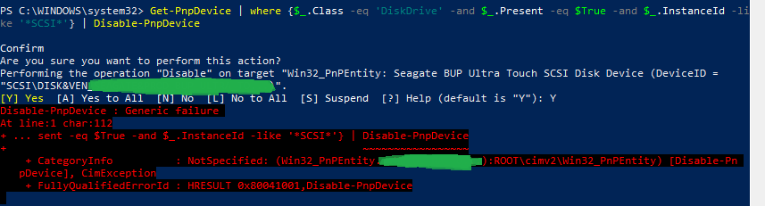

Üstteki @velociraptor un ve kendimin paylaştığı komutları tekrar denedim manuel olarak, nedense çalışmadı. Halbuki powershelli yönetici olarak çalıştırıyordum.
Powershelli PowerRun ile çalıştırayım dedim, komutlar işe yaradı.
Demek ki grup ilkesi düzenleyici işleri SYSTEM veya TrustedInstaller olarak gerçekleştiriyor.
Kodlar manuel çalıştı.

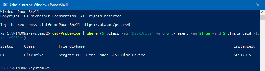

Şunu uygulayınca diskin ışığı sönmüyor, ama sistemde ulaşılmaz oluyor bir de saçmalığı var:
Get-PnpDevice | where {$_.Class -eq 'DiskDrive' -and $_.Present -eq $True -and $_.InstanceId -like '*SCSI*'} | Disable-PnpDevice -Confirm:$false

Bir de 2. kez yaptığımda tekrar için işlemleri, hata vs verdi bu kadar saçma bir şey görmedim.
