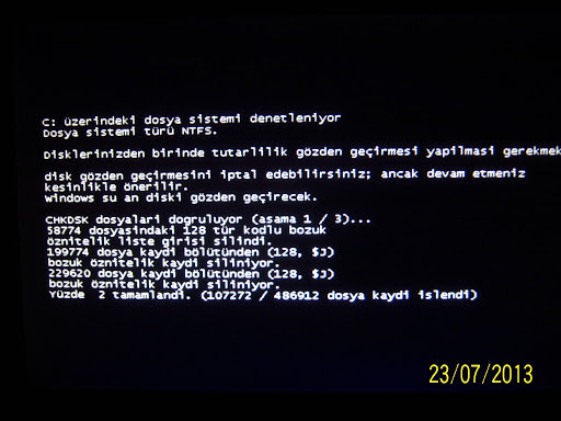

Çeşitli kapasitelerde HDD'lerim var. Bu HDD'leri film arşivi olarak kullanıyorum. Bu HDDleri bilgisayara devamlı takmayıp kenarda bekletiyorum. Öte taraftan, bilgisayara devamlı takılı bir HDD daha var. Bu HDD'de de, her an lazım olabilecek herşey var. Programlardan görsellere, yazılardan kaydedilmiş internet sayfalarına, çeşitli konularda topladığım pdflere kadar... Herşey var. Zaman zaman canım sıkılırsa oynamak için birkaç oyun dahi var...
Şimdi sorunum şu: zaman zaman bu HDD bazı sorunlar veriyor. Sorunun nedenini bilmiyorum ve bunca yıllık bilgisayar kullanımımda bu sorunla ilk defa karşılaşıyorum. Bazen HDD takılı kalıyor. Evet, takılı kalıyor. Yani ışığı yanık kalıyor ve o anda sistem de donuyor. HDD kendisini bu durumdan kurtaramayınca, sistem de yanıt veremez şekilde onun düzelmesini bekliyor. Fare çalışıyor, ekranda geziyor ama hiçbirşeye tıklanmıyor. Bu esanada HDD ışığı devamlı yanık... Kafa sesi yok. Arıza mesajı yok. Daha sonra yaptığım HDTune bad sector ve performans testleri HDD'nin son derece sağlıklı olduğunu söylüyor.
Şayet RES çekersem, HDD'nin gücü kesilmediği için sistem başlayamıyor ve siyah ekranda bir kurzör yanıp sönüyor. HDD ışığı hala yanıyor... (işlem yapıyormuş gibi titremiyor yanıkta kalıyor)
Bu neden olur? Bu hata, HDDnin üzerinde gezinerek okuma-yazma yapan kafanın takılı kalmasından, yani bir noktada sabit kalıp hareket edememesinden kaynaklanır. Genellikle iki sebepten yapar; HDD 'nin elektronik kartında bilinmeyen, ufak bir arıza, ya da anakartın çipsetinde bilinmeyen elektronik arıza... Bazen güç dalgalanmaları da bu soruna sebebiyet verir. Benim anakartımda bazı elektronik sorunlar var. Bu nedenle ben buna bağlıyorum.
Neyse, böyle bir hata oluştuğunda, sık sık oluşmaya devam ediyor. Bunun nedenini uzun zaman boyunca testlerle buldum. Yukarıda bahsettiğim, XP yııllarında windowsun, HDD'de bir hata oluşmaya başladığında test etmesi ve düzeltmesi işlemini kapsayan scandisc işlemi, modern windowslarda yapılmıyor arkadaşlar. Harddiskiniz kullanıla kullanıla zamanla bu ufak sorunu ortaya çıkarır. Bu, normaldir. Fakat bir yazılımın devamlı diskinizi takip ederek bunu size bildirmesi gerekiyor. Linux'lu sistemlerde de bunu otomatik yapan bir işlem ve süreç vardır. Sisteminizi ilk çalıştırdığınızda linuxlu sistemler HDD'leri kontrol eder; bir tutarsızlık farkederse scandisc yapar ve sistemi öyle başlatır.
:-D Ancak artık windowslarda böyle bir özellik yok!
Varsa da son derece işlevsiz ve zayıf çalışıyor. Kendi isteğinizle disk hata gözden geçirmesi yaparsanız, küçük bir ekranda "taam taam halloldu" mesajı görüyorsunuz. Ama sorun devam ediyor, çözülmüyor. İşlem, 10 saniye bile sürmüyor. XP'nin yeri geldiğinde 1 saate tamamladığı işlemi 10 saniyede tamamlamasından olaya ayılmanız lazım zaten.
Bu modern windowsların, "taam taam halloldu, diskinizde sorun yok" dediği diski, gidip XP'li bir makineye takıp başlatıyorum, Windows o tanıdık açık mavi ekranla başlıyor ve diski incelemem lazım diyor... :-D :evil: Ne demiştim yukarda?

Woow abi yeni görüyorum resim eklemişsin. Yalnız o 98'in scandisc ekranı. Windows XP'de disk sorunu olduğunda windows açık mavi kurulum ekranına bernzer şekilde başlıyor, masaüstü gelmiyor, siyah ekrana düşüp işlem oradan sürüyordu:
o açıkmavi ekranı bulamadım...

Merhabalar tekrar. Bir flood daha, özür.
Bu konuda birkaç şey daha karalamak istiyorum. Katılım gösterirseniz daha iyi olur. İlk iletimde windowsun üzerinde gelen (XP) hata tarama kontrol yazılımının muadilinin olmadığından bahsetmiştim. Burada açıklamam gereken bir durum var: aslında muadil yazılım yok değil var. Ama uzun süre kullanarak faydalı oluyor diyebileceğim bir yazılım yok...
Aşağıdaki linkte bazı alternatifler göreceksiniz:
https://www.raymond.cc/blog/running-a-c ... interface/
Özellikle sayfanın aşağılarına doğru hirens boot'un modern versiyonunu gördüm. Gandalfın PE diskleri başlığına dikkat ettiğimde hangi windows kullanılmışsa artık, microsoft check disk diye bir programa rastladım.
https://img.raymond.cc/blog/wp-content/ ... chkdsk.png
Şimdi benim anlamadığım şu: ben 8.1 kullanıyorum ve o resimdeki kutucuklar bende yok. Win10'da bu kutular tekrar mu geldi? Bilgilendirebilir misiniz? Çünkü ben o kocaaaaa yazıyı kendi tecrübeme göre aktardım...
