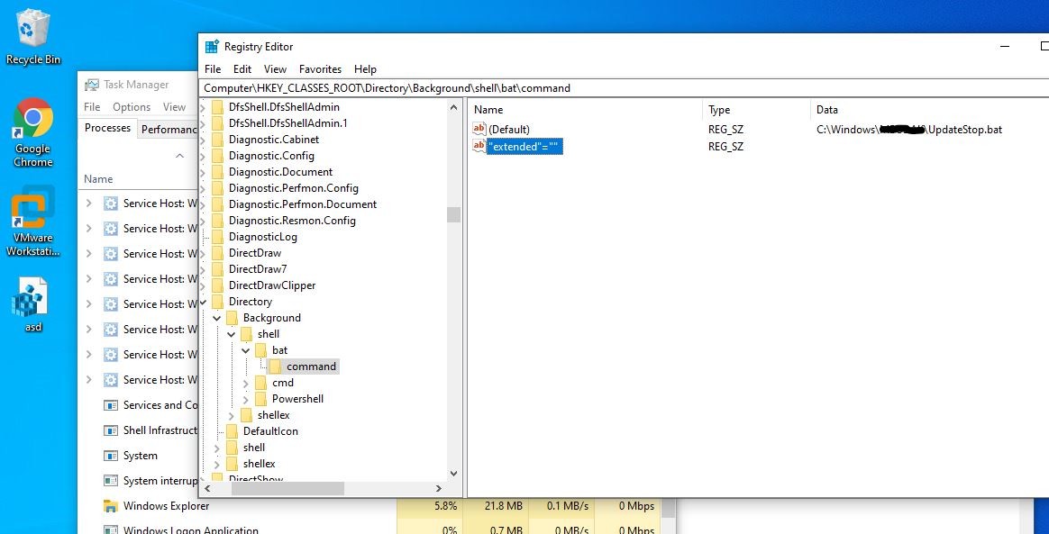

Hocam Selamlar,
Sağ Tuşa Bat Dosyasını ekleyebildik ama shift olayını yapamadık, örnek uygulamada var olan bir done kullandığınız için ben tam çözemedim,
Reg kaydını oluşturdum altına da belirttiğiniz extended anahtarını ekledim, fakat doğrudan sağ tuşa ekledi hocam,
Sabrınız ve yardımınız için yeniden teşekkür ederim.

Command değilde bir üst anahtar olan Bat a eklemeyi deneyin

Merhaba Hocam,
Galiba bir yerde hata yapıyorum, yada W10 versiyon 1909 onunla ilgili bişi olabilir mi acaba ?
Shift ile ekleyemedim bir türlü

Re: 3 farklı bat dosyasını shift ile sağ tuşa menüsüne ekleme
Regedit kayıtlarını burada paylaşırsan yardımcı olma şansım artar
Mesaj gönderen solution »
Hocam istediğiniz tam olarak bumu ?
Kayıtları ekledim ve export ettim.
[HKEY_CLASSES_ROOT\Directory\Background\shell\bat]
[HKEY_CLASSES_ROOT\Directory\Background\shell\bat\command]
"\"extended\"=\"\""=""
@="C:\\Windows\\System32\\bat\\Stop.bat"
Bu da başka bir test
@="C:\\bat\\stop.bat"
