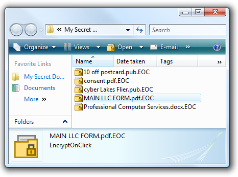

Bu yazılımı yıllar evvel Gezginlerde gezinirken bulup denemiştim. Son derece kullanımı kolay ve faydalı bir yazılım olduğundan burada anlatmak gereği duydum.
Kriptolama işi, bir verinin özel şifreleme algoritması kullanılarak değiştirilmesi işidir. Dekriptasyon da bunun tam tersidir; şifre çözme anlamına gelir. Bu işin temeli bilgisayar biliminin çok erken yıllarına tekabül ediyor, hatta "Enigma" isimli filmdeki şahıs, bugünün bilgisayarları ve kriptasyon/dekriptasyon teknolojisinin bir anlamda babası sayılıyor.
Kriptolama yazılımları piyasada gayet bol. Aklınıza ilk gelen yazılımlar Disk Şifreleme yazılımlarıdır. Ama tüm diski değilde, sadece belli başlı dosyalarınızı şifrelemeniz gerekiyorsa, EncryptonClick, ücretsiz bir yazılım olarak işinizi görebilecek nitelikte.
Bu program kurulumludur ve düzgün kullanılması için sistemin kontext menüsüne yerleşmelidir. Zaten bu yüzden kurulumlu. Bu sayede kendi uzantısında oluşturduğu kriptolanmış dosyaları varsayılan olarak kendisi açabilir ve bu tip dosyaları kendi simgeleriyle işaretler.
Yazılımı kullanırken dikkatli olmanız gereken şey: ASLA ŞİFRENİZİ UNUTMAMANIZ GEREKTİĞİDİR. Eğer şifrenizi unutursanız, o dosyalara elveda deyin. Belki sözlük saldırısı veya bruce attack ile falan birkaç yılda çözersiniz ona birşey diyemem...
Yazılımın arayüzü son derece açık ve basit; bu nedenle nasıl kullanıldığını açıklamama gerek yok:
Programın yaptığı iş basit: ilgili dosyayı/klasörü seçip, parola atayarak şifrele diyorsunuz.
Bir süre şifrelenme işleminin bitmesini bekliyorsunuz.
Dosya boyutunun büyük olması, işlem süresini uzatıyor.
İşlem bittiğinde orjinal dosyanızı bir güvenli silme yazılımı ile shred yapıyorsunuz.
Bu kadar. Artık özel dosyalarınıza kimse ulaşamaz.
