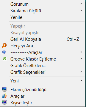

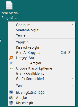

selam dostlar,, masaüstüne bir klasör kopyaladığım zaman işim bittikten sonra o klasörü silmeme rahmen hala sağ tık menüsünde 'Yapıştır ve Kısayol yapıştır' seçenekleri aktif gözüküyor. windows gezgini (explorer.exe) yeniden başlatıyorum yine silinmiyor anca bilgisayarı yeniden başlatacağımda o zaman anca siliniyor,,birde ccleaner ile temizlik yapınca siliniyor nasıl siliniyorsa artık onu bende anlamadım. bu dediğim sorun windows 10'dada düzeltilmedi hala devam ediyor. basit olarak bu dediğim sorunu nasıl anlarsınız mesela belgeler klasöründen veya c dizininden boyutu küçük olan bir dosyayı masaüstüne kopyalayın ve sonra silin, silindikten sonra hala sağ tık menüsünde 'Yapıştır ve Kısayol yapıştır' seçeneklerinin aktif olduğunu göreceksiniz. normalda kopyalanan dosya silindiği zaman oradaki seçenekler basif gözükmesi lazım yani hafif silik gözükmesi lazım.bu sorunu yüklediğim resime bakarak daha iyi anlayabilirsiniz. admin kardeş bu masaüstünü yenilemek için bir bat dosyası yapamazmıyız acaba ???

Sağ tuş hafızası belirli bir süre sonunda otomatik kendini temizler , mesela resimdeki yapıştır kısmı aktifliğini 1-2 dk sonra kendiliğinden yitirecektir , (nedense Microsoft böyle kodlamış) ama anında bu hafızayı temizlemek istersen aşağıdaki kodları kullanabilirsin

Resim1 de atıyorum metin kutusunu kopyala yapıştır yaptım. ve kısayol yapıitır pasifken aktif oldu
