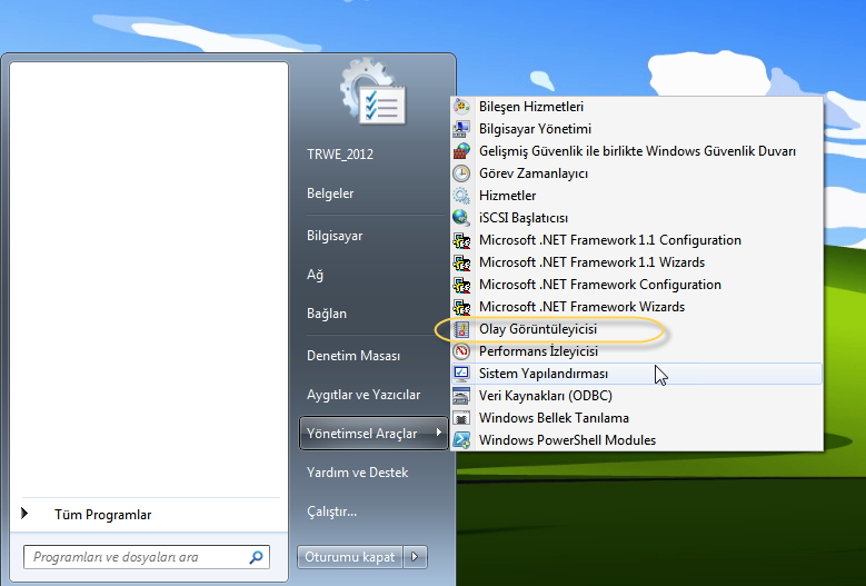

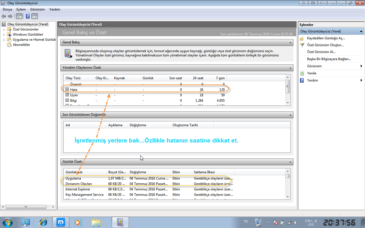

Re: Mavi ekran hatası hata kodu 1055 -Çözüldü
Veya Windows Dump dosyasını okuyabilen bir yazılım bul ve bununla dumy dosyasını okut belki buradan çözebilirsin veyahut Windows Olay Günlüklerini kullan (SİSTEM/HATA iletisi olanları)
