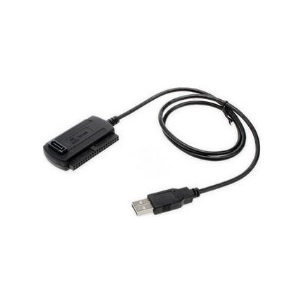

Bende 20tl ye aldığım ide ve sata2 harddsikleri ve cd-dvdleri usb üzerinden bilgisayara bağlamak için adaptör kablo var ama güç vermek gerekiyor ekstradan, bu sebeple benim için şuan kullanışsız. Kasayı çöpe attığımda power supply ı atmasaydım işlevsel olabilirdi. Ama sistemin açılmadığı enerji gelen bilgisayardan harddsik verilerini almışlığım var bu adaptör ile çünkü harddsik e power supply dan güç gidiyordu.
Alfais AL-4534 IDE SATA USB Cable Adapter
