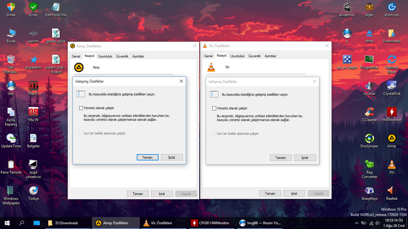

Önce masaüstündeki oynatıcıların kısayollarına sağ tuş özellikler yapın. Aşağıdaki görseldeki gibi,
"kısayol" tabındaki gelişmiş yazan yere tıklayıp kontrol edin.
bu kısımda "yönetici olarak çalıştır" tiki varsa kaldırın.

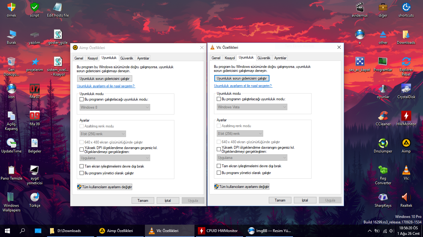

daha sonra "uyumluluk" yazan tab a geçin uyumluluk tabında en alt kısımlarda
"bu programı yönetici olarak çalıştır" tiki varsa onlarıda kaldırın.
işlemler bu kadar. yapmış olduğunuz bu değişikliklerden sonra medya oynatıcılara içi film müzik klip dolu klasörleri,
sürükle/bırak yaptığınızda, artık eskisi gibi medya oynatıcılarda sürükle/bırak özelliğinin çalışması lazım.
ve klasörlerin içindeki medyalarında medya oynatıcıların playlistlerine eklenmesi lazım.
