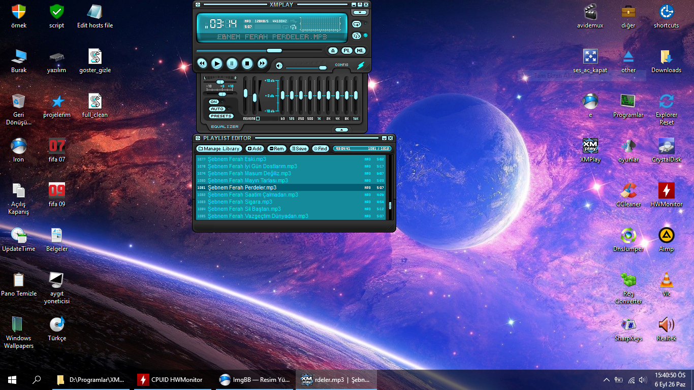

şimdi gelelim programın skinlerine. tek tek ekran görüntülerini aşağı bırakıyorum. skinleri programın üzerine sağ tık yapıp,
skin kısmından değiştirebilirsiniz.
bu varsayılan yani default xmplay teması.
bu iXMPlay (Widescreen) teması.
bu WAClassic teması. eski bir winamp teması yani.
bu WAModern teması. yani yeni sayılabilecek winamp temalarından.
bu WAModern Copper teması.
bu WAModern Good Ol' Winamp teması. benim sık kullandığım winamp temalarından.
bu WAModern NightVision teması.
bu Euphoria teması. yani aimpe benzeyen tema. (adamlar baya baya aimpe benzetmişler)
bu WAClassic2 teması. yani winampla birebir aynı olan tema. benimde en sevdiğim tema.
bu da programın içine eklediğim son tema WAClassic3 teması. gördüğünüz gibi eski winamp arayüzüne benziyor.
Gördüğünüz gibi programın temaları / skinleri aynen böyle. içinde varsayılan default temayla birlikte toplamda 10 tane tema / skin var.
istediğiniz temaları / skinleri rahatlıkla indirip plugins klasörünün içine kopyalayarak kullanabilirsiniz.
